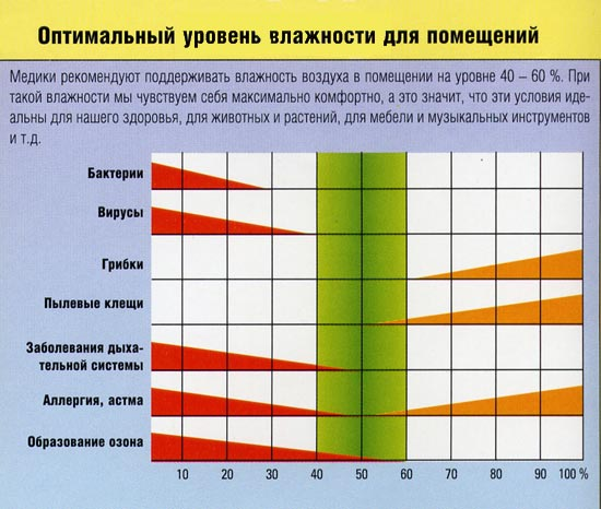

Так что 40-60 детям, до 65-70 взрослым, и это закон в РФ, на что, впрочем, китайский измерительный ширпотреб нам и намекает. [source=47:13276:5548]
Меня терзают смутные сомнения. (C)
Насчет 30-40% с Mehanik-ом не согласен, но вот 40-50%, IMHO оптимум. Может даже 40-45%, на всякий случай, чтоб грибки не особо радовались. Менее 35% у нас уже точно прослеживаются проблемы с кожей (сухость рук).

6968. Black-Dragon, 23.02.2020 19:32
edo
почему летней ночью у моря влажность 80% при температуре 23℃ - это хорошо, а зимой в средней полосе вдруг при той же температуре становится хорошо 40%? [source=47:13276:6966]
Думается, зимой риск получения плесени будет сильно выше.
За это сообщение сказали спасибо [2]: Павел Т, psnsergey
6975. Black-Dragon, 23.02.2020 22:37
edo
Добавление от 23.02.2020 22:37:
За достоверность не ручаюсь, но очень наглядно.
К сообщению приложены файлы: 1.png, 550x466, 476Кb
6979. Black-Dragon, 24.02.2020 00:04
edo
Да, 50, наверное, самый оптимум. Но зимой я настроен на 35-45 (при 30-ти жена жалуется, думаю, 40-45 - было бы в самый раз).

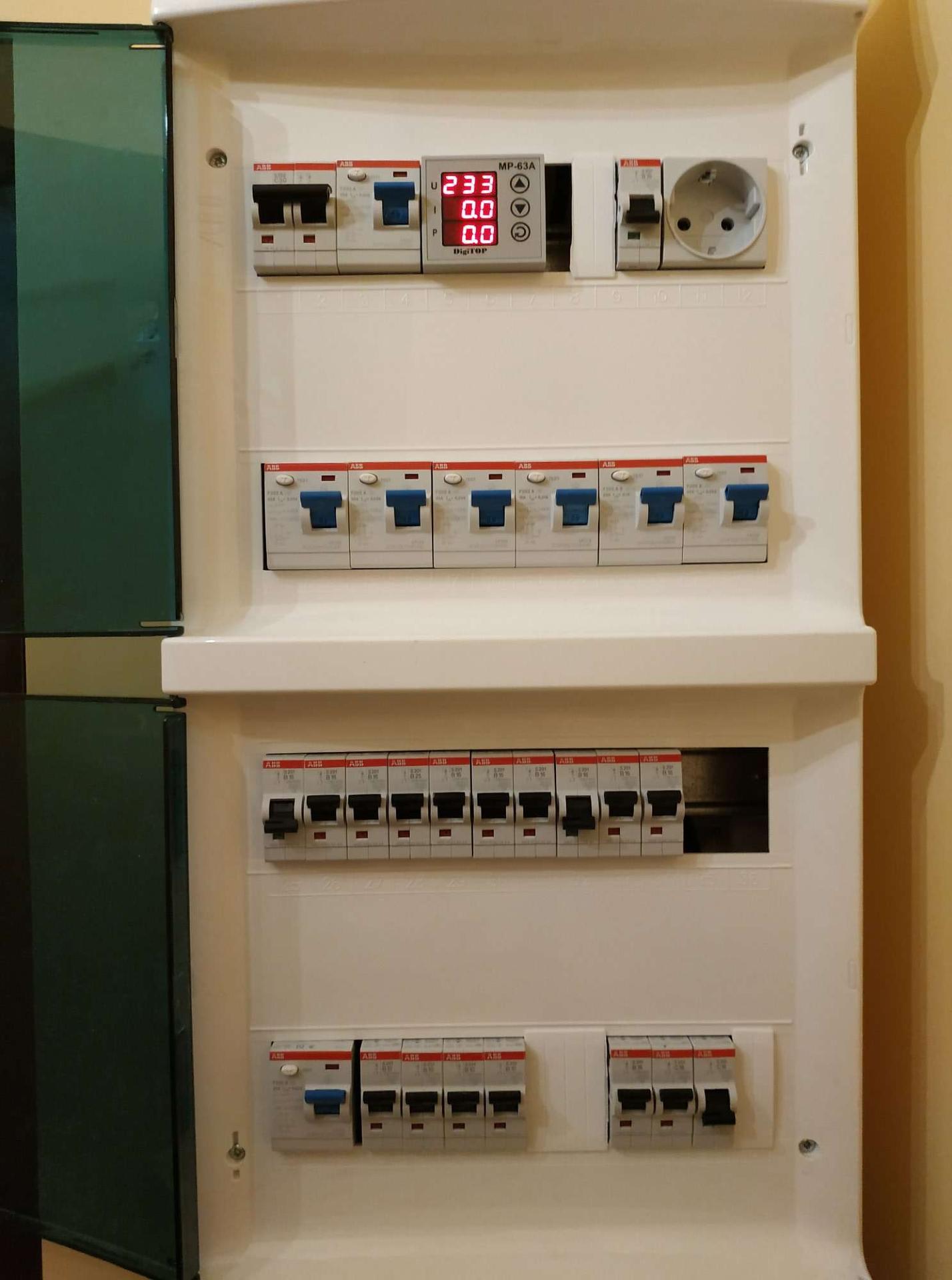

Павел Т
Я бы, еще и про УЗО тут вспомнил... (Устройства Защитного Отключения)... [source=47:13276:7954]
Так я уже, просто в другой теме, :
К сообщению приложены файлы: 1.jpg, 1428x1920, 147Кb

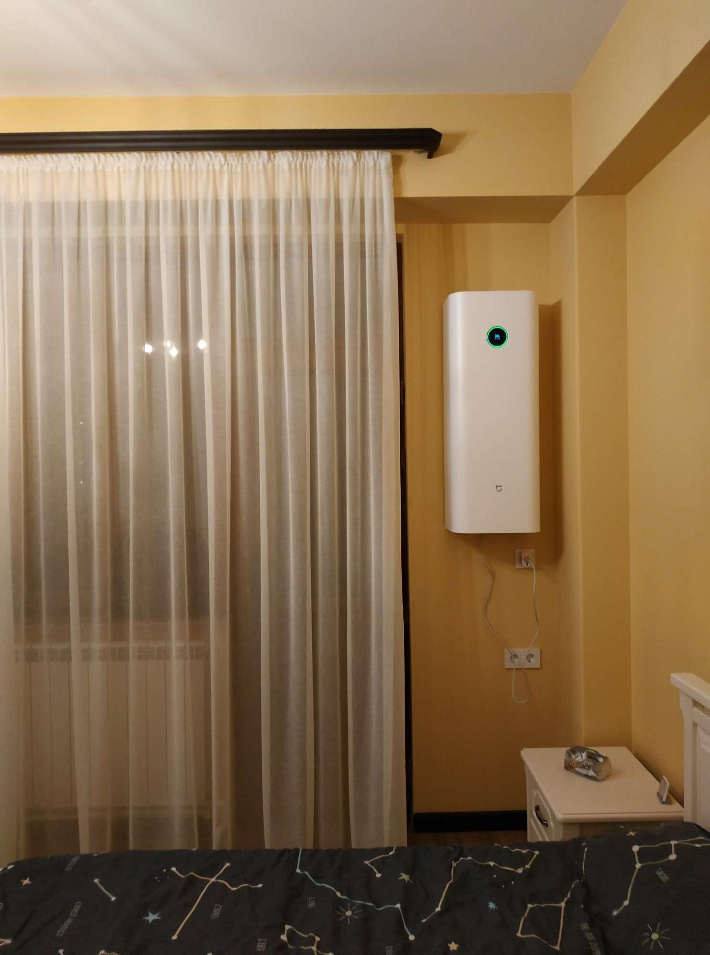

P.S. С приточкой Сяоми в спальне сейчас меньше 20 всегда, иногда ниже 18 опускалась температура, но то спальня, 18-20 как раз оптимум для неё.

Голос
Я, кстати, не понимаю, как организовать подачу с улицы подогретого отфильтрованного воздуха в обычном панельном доме. [source=47:13276:9503]
Дом не панельный, но суть одна.
К сообщению приложены файлы: 1.jpg, 1428x1920, 149Кb
За это сообщение сказали спасибо: Голос
