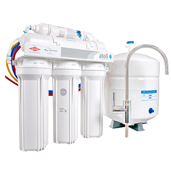

Кстати, Байкер73, белый налёт от УЗ увлажнителей возникает только если туда лить воду из крана. Этого делать крайне не рекомендуется.
Если лить воду из фильтра с обратным осмосом, белого налёта не будет.
5087. Mehanik, 05.03.2019 14:57
Байкер73
воду лью из фильтра-кувшина барьер... [source=47:13276:5083]
Годится только ОСМОС. Или дистиллятор.

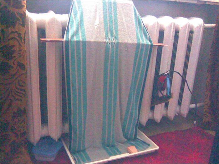

ибо батареи сушат воздух... [source=47:13276:5093]
Типичное обывательское заблуждение. Батареи ни каким местом не умеют влагу поглощать, чтобы сушить чего-то там.
Холодный воздух с улицы, попадающий в помещение, УЖЕ сухой. В нём ИЗНАЧАЛЬНО очень мало влаги.

Попробуйте поискать что-нибудь на батарею, типа такого (https://www.breeethretail.ru/production/uvlazhniteli-vozdukha/brune-uni-vario/#characteritics) . Ну или срукопопить что-нидь подобное, из бутылок, подвешивая их на батарею.

Любой ультразвуковой увлажнитель надо заправлять только водой из фильтров с обратным осмосом (или дистиллятора). Нет осмоса, не покупаешь ультразвук! Без вариантов.
хочется эффективное решение, которое требует меньше внимания к себе и издает как можно меньше звуков, что посоветуете рассматривать и почему? [source=47:13276:5167]
Winia AWX-70
Расписывать "почему" - долго. Слишком много плюсов (кроме ценника)
Либо покупать осмос (6-7 тыр) и ультразвук (2-3 тыр).

осмос я спрашивал в другой теме)) остановился на атолле 3800 [source=47:13276:5170]
Абалдеть. Можно в 5 раз дешевле купить и получить тот же результат. Впрочем, не моего ума дело.

5233. Mehanik, 16.03.2019 08:23
zar1
я вот например, осмос не ставил, специально. [source=47:13276:5232]
От чего так?
фильтр под мойку всегда же можно доставить. Там даже проектировать ничего не нужно. [source=47:13276:5232]
Например, розетка 220В может потребоваться.
5235. Mehanik, 16.03.2019 09:09
lola_098
яоми посмотрела, а он, пишут, шумный и булькает. [source=47:13276:5234]
Интересно каким местом он там булькает?
Мож вы таки не тот сяоми смотрели?
Я говорил про Xiaomi Smartmi Air Humidifier 2
Без цифры "2" - это первая модель, ультразвук.
видимо, не бывает так, чтобы и не шумел, и не булькал, и увлажнял, да ещё и за небольшие деньги
Бывает.
700x525, 68.1Kb
К сообщению приложены файлы: 1.jpg, 700x525, 68Кb

5300. Mehanik, 25.03.2019 12:59
PA3JluBHOE
Кто-нибудь пользовался Breeth WMH 1500 (Keri KR-300) какие впечатления? Нужен увлажнитель с подключением к водопроводу (4шт. на квартиру). [source=47:13276:5295]
Его не просто к водопроводу нужно подключать, а обязательно к фильтру обратного осмоса.
Да и 4 штуки не мнговато ли для квартиры?

Хотя есть и альтернативные решения:
1) Самоделка, для любителей поколхозить. Получается дёшего и сердито.
2) Несколько приборов класса Сяоми. В зависимости от планировки, в каждую комнату и/или по числу проживающих человек.
3) Осмос + УЗ. Размещать их по тем же принципам, что и п2
Лично мне, платить 20 косарей за ведро с моторчиком, религия не позволяет. Потому остановился на п3.

5403. Mehanik, 12.04.2019 10:29
admi333
Решения симпатичные. Но стремн, что там будет в вентканалах и частота обслуживания этого. [source=47:13276:5401]
В вентканалах там будет абсолютно то же самое, что и с форсунками: мокро и грязно!
Ручьи по трубам, налипшее гавнище и плесень.
5405. Mehanik, 12.04.2019 10:35
admi333
Вы так и не посмотрели как работают фарсунки высокого давления) [source=47:13276:5404]
Ещё как посмотрел. Даже вживую видел в одном ресторанчике. Туман похожий на туман от УЗ или даже чуть крупнее капли. А значит свойства этих туманов, осаждаться в мокрой фазе на близкорасположенные предметы, в частности стенки труб, одинаковые. Подносишь ладонь - она мокрая и каплями обтекает. Форсунки хорошо в открытое пространство работают, когда в метре от них ничего нет. Тогда капли испариться и исчезнуть успевают, не делая луж.
5408. Mehanik, 12.04.2019 15:46
STP-S
Кто знает Винией 70 через умную розетку возможно управлять? [source=47:13276:5407]
Включить - выключить чтоли?
Бессмысленно. В сезон она (как и любой другой увлажнитель) должна работать круглосуточно. А вне сезона в чулане лежать.
5411. Mehanik, 12.04.2019 16:43
STP-S
Управлять в зависимости от уровня влажности, например через сценарии Михоум, [source=47:13276:5409]
Пример сценария можно?
На словах, разумеется.

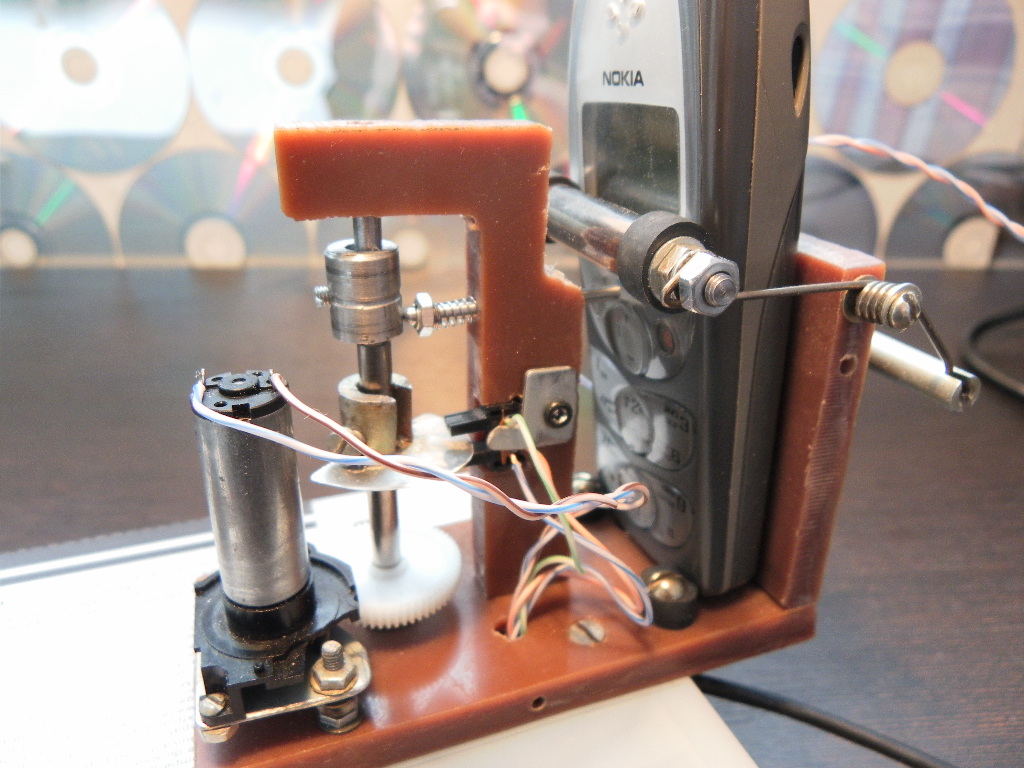

Makcum_K
Однако присоединяюсь к вопросу, может кто знает, как сделать авто-включение на Винии 70 ? [source=47:13276:5410]
Автонажиматель кнопки (http://uaimages.com/images/232107AFE_Mech.JPG) изобрести?
Можно ещё автоналиватель тудаже.
А потом через умную розетку, чтобы включалась перед возвращением с работы и не молотила круглосуточно =) [source=47:13276:5410]
Абсолютно вредное решение.
неудобно Polaris на полу включать [source=47:13276:5410]
А что он у вас на полу делает? Ему лучшее место на подоконнике, на столе, на тумбочке, на полочке....
у Polaris вентилятор противненько звучит [source=47:13276:5410]
А сяоми вы уже слушали?
По производительности сильно потеряю, если Xiaomi крутить на нешумных скоростях ? [source=47:13276:5410]
Раза в 2.
5414. Mehanik, 12.04.2019 17:24
admi333
Я может не так описал. Вентканал как вентканал используется для паровых и прочих. А фарсунки имеют свою трубку естественно. И прокладываются «рядом». В этом и огромный плюс на мой взгляд. [source=47:13276:5412]
Всё-равно не понятно.
В этой системе имеем: насос высокого давления, коллектор, бронированный шланг высокого давления, форсунка. Какие "трубки рядом"? В чём плюс?...
Добавление от 12.04.2019 17:24:
AndryP
Ну да, изначальный посыл был, что подключаются к канальным. А теперь получается, что не подключаются. [source=47:13276:5413]
Что тогда такое
admi333
....подача увлажненого воздуха..... Передача через приточку. [source=47:13276:5386]
5416. Mehanik, 12.04.2019 18:33
makc123
Я увлажнитель выключаю в том числе для того, чтобы за водой для него реже ходить) [source=47:13276:5415]
Тогда мож вообще не включать?
Народ, как вы не поймёте, для здорового микроклимата и устранения резких колебаний влажности, нужно чтобы вся обстановка нужной влажностью напиталась! Стены, потолки, мебель, вещи... поглощают влагу вёдрами! Оно потом работает как аккумулятор.
Иногда нужно (в зависимости от производительности) чтобы увлажнитель неделю-другую беспрерывно маслал на полной мощности, чтобы влажность хоть как-то стабилизировалась. А потом задача только поддерживать установившуюся влажность, компенсируя сухой приточный воздух. Если увлажнитель выключать, помещение пересушится и влажность будет неравномерна и нестабильна при эпизодических включениях..
За это сообщение сказали спасибо [4]: ALAY, Legaron, makc123, zogar
5418. Mehanik, 12.04.2019 19:10
admi333
Ну трубка с фарсункой торчит из вент. решеток. [source=47:13276:5417]
Какой ужас.
5420. Mehanik, 12.04.2019 20:31
makc123
Да что тут непонятного, лень просто. Надо автонаполнение организовывать по-любому. [source=47:13276:5419]
В принципе, ничего сложного, если ещё при ремонте об этом подумать и трубку прокинуть от места установки фильтра до места установки увлажнителя. Остальное дело техники.
5422. Mehanik, 13.04.2019 00:01
Ланна
Дистиллированную воду делаю [source=47:13276:5421]
И в каких количествах вы её делаете? Увлажнитель 7-8 литров в сутки будет выпивать.
Да и расходник к этой модели 290 руб стоит, сын будет привозить периодически. [source=47:13276:5421]
Заказывайте сразу ящик. Одного на неделю хватит. Потом он перестаёт работать. И всё вокруг начинает покрываться известняком. Белёсым налётом. Известь летает в воздухе и вы ей дышите. Даже не знаю как это на лёгкие вашей мамы повлияет.
Так же известь быстро убивает излучатель в увлажнителе.
Вам вот такой фильтр надо, для УЗ увлажнителя, чтобы толк был.
600x600, 208.4Kb
К сообщению приложены файлы: 1.png, 600x600, 208Кb

Возьмите подешевле. Гейзер Престиж 2 (https://market.yandex.ru/product--filtr-geizer-prestizh-2-bez-baka/6027505?track=tabs) . У него производительность никудышняя, но всё-равно она гораздо быстрее, чем с кастрюлями возиться. Не говоря уже о том, что сам процесс гораздо удобнее. Подставил баклажку, кран открыл и ушёл своими делами заниматься.
Поймите, эксплуаировать УЗ не имея осмоса - это полный трэш!

Если только так: 700x525, 68.1Kb

НЕТ!
Будет всё запорошено белым налётом и дышать этим будете.
Варианты всяких встраиваемых "умягчающих фильтров", например, как у Бонеки, во-первых не дёшевы, во-вторых менять придётся часто. Каждые пару недель.

Кстати, медный купорос, в количестве столовая ложка на ведро - отличная химия для моек. Главное чтобы не было контакта воды с металлами.

Тут дело даже не в мембране. Они сейчас не особо дорогие, а при грамотной эксплуатации служат до 10 лет. Дело в предфильтрах, ресурс которых вырабатывается в зависимости от объёма потребления воды и её входного качества. Увлажнитель в разы увеличит потребление и соответственно, в разы сократит срок службы предфильтров. А комплект нормальных предфильтров совсем не дармовой ценник имеет. И эти затраты ещё как-то оправданы при покупке дешёвого УЗ увлажнителя... но если прилично вкладываться в мойку, то лишние затраты на фильтры совсем ни к чему.

Составная часть любого осмоса. Стоит на дренажном шланге.

Именно из-за этого крайне важно заправлять УЗ водой из осмоса, а не из под крана. Чтобы солей было минимум.

Осмос воду не надо заливать, достаточно что бы вода была после умягчителя. [source=47:13276:5783]
Не достаточно. Умягчитель соли не удаляет, а только лишь меняет их химический состав. Соли, которые дают накипь (гидрокарбонаты кальция), меняет на те, что накипь не дают (гидрокарбонаты натрия, т.е. соду).

НО почему с батареей воздух сухой? Батарея получается его сушит все же? Но при этом повышая температуру в комнате (тем самым повышая влажность?
Я запутался по поводу батареи [source=47:13276:5806]
Читайте что такое относительная влажность (которая в процентах). Один и тот же воздух покажет разную влажность в зависимости от его температуры. При нагревании воздуха его влажность уменьшается, при обратном охлаждении увеличивается. При нагревании уличного морозного воздуха его влажность уменьшается.

Это только ультразвуковые. Но для этого у вас должен быть фильтр обратного осмоса. Иначе низя.
5990. Mehanik, 11.11.2019 11:00
ramzes 3
Я понял надо очищенную воду заливать. [source=47:13276:5989]
Не просто очищенную, а де-минерализованную. Что обеспечивает только осмос. Если его нет, вам придётся бюджет на увлажнитель повышать.
Но многие идут другим путём. Таки ставят осмос + дешёвый увлажнитель. Ибо осмос хорош и по прямому назначению - избавляет от необходимости покупать бутыли с водой.

Если нет осмоса, в сторону УЗ даже не смотреть!

Посоветуйте хороший фильтр обратный осмос [source=47:13276:6007]
Есть варианты примерно от 5 до 50 тыр. Вам какой?
Выбор фильтра для воды (часть 9) (https://forum.ixbt.com/topic.cgi?id=47:13323)
6010. Mehanik, 13.11.2019 18:50
ramzes 3
При выборе фильтра тоже дохрена всяких нюансов. Так что лучше в указанную тему

Бесспорно. Но лить только исключительно воду из фильтра обратного осмоса.
Если такового нет, на варианты УЗ увлажнителей даже не смотрите.

Вставляя свои 5 копеек ваши утрешние дискуссии о "влиянии батарей на влажность", скажу, источником сухости в помещении является приточный холодный воздух, а никак не батареи.
Холодный (морозный) воздух содержит очень малое количество влаги. Именно его требуется увлажнять после прогрева. Если поступления сухого воздуха нет, то влажность будет нормальная не зависимо от батарей. Так откуда у вас сухость, если окна закрыты?

Дык, купите фильтр! Вещь же полезная в быту и по прямому назначению, не только в увлажнитель.
