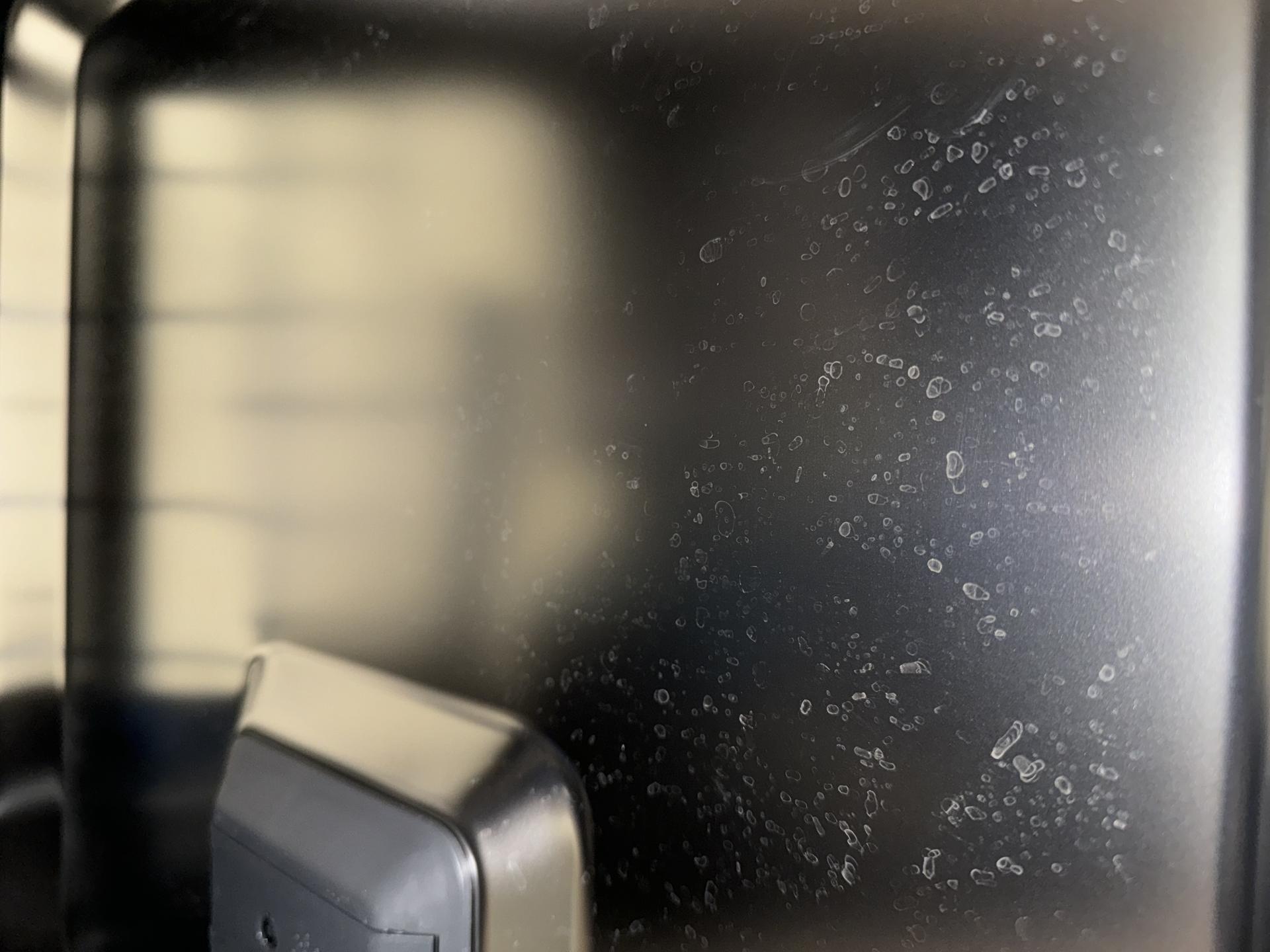

45855. aqua.tmb, 05.02.2024 01:18
А такие капли после мойки чем убрать, соль, ополаскиватель? Если да, то надо уменьшать что то или увеличивать ?
Соль засыпана , ополаскиватель залит, таблетки финиш ультимейт из Европы.
К сообщению приложены файлы: 1.jpg, 1920x1440, 188Кb
