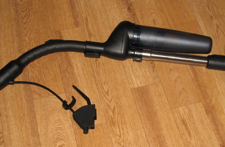

Купил этот пылесос недавно, предварительно долго мучаясь выбором, в том числе читал этот форум, за который всем спасибо! Я думаю сделал правильный выбор, пыликом даволен, есть недостатки, но достоинства преобладают. А когда явные проблемы возникают, думается это либо сам аппарат неудачный попался, либо действительно руки не из тех мест растут. С моим все ок.
Но я пишу не для того чтобы похвалить или поругать, а рассказать о находке. Есть недостаток у этого пылесоса - часто надо менять воду в аквафильтре при сухой уборке. Может все уже вкурсе, а может для кого то будет новостью - покупка циклонного фильтра от самсунга полностью избавляет от необходимости менять воду в аквафильтре в ходе сухой уборки. Циклонный фильтр ставится в разрыв между шлангом и телескопической трубкой, вся основная грязь и пыль остается в циклоне, в аквафильтр уходит только самая мелкая пыль и без проблем там улавливается, до хепы вообще видимо ничего не долетает, он остается девственно чистым. Вода в аквафильтре после уборки во всей квартрире (60 кв м) не выглядит сильно грязной, т.е. ее можно не менять в ходе всей уборки и промывать фильтры гораздо приятнее - нет запутавшихся волос и крупных грязевых отложений. Пыль и мусор из циклона вытряхивается за 2 сек.
Мощность всасывания не падает абсолютно. Вещ супер! Всем владельцам томаса (и не только) рекомендую!
Единственный недостаток - трубка с клапаном балтается в воздухе.

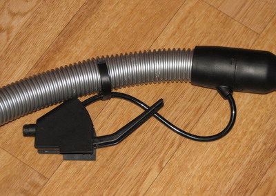

В сервисном центре самсунговском, занимающимся пылесосами. Залез на сайт самсунг ру посмотрел в своем городе серв центры, в которых делают пылики, у нас в Новосибе их несколько, в Москве так вообще думаю навалом. Позвонил в тот который ближе находится и вуаля. Их бывает вроде как два вида, в моем СЦ был только один вид, его я и взял, чем отличатся другой вид не знаю, хотя предпалагаю что наличием защелки на ручке, мой с защелкой, а в магазине я видел пылесос самсунг с таким фильтром без защелки. Если в наличии нет, то под заказ привезут.
Где то на форумах читал что такая штука стоит рублей 300, мне достался за 600
но я не желею ни капельки - оно того стоит.
Вкладываю фотки с сайта самсунга как это выглядит и как он чистится.

262. M'c AlexFer, 16.01.2007 11:21
Enclave:
И смысл тогда в таком пылесосе, что к нему надо что то еще дополнительно покупать. А следующим этапом, видимо будет замена аквафильтра на бумажный мешок.
Смысл есть, сам пылесос очень хороший. у него есть свои недостатки, но достоинств гораздо больше, к слову идеального пылесоса, за разумные деньги, просто не существует, иначе я бы его купил
Томас я выбирал больше года и за год ничего лучшего не нашел. Естественно у меня свои критерии отбора были, у каждого человека они свои, но по моим критериям томас один из лучших.
А недостатки есть у каждого поверьте пылесоса.
Одним из главных достоинст томаса это аквафильтр, который хитрой конструкции, задерживает практически всю пыль! О его эффективности можно говорить восторженно, т.к. за все время работы пылесоса хепа фильтр даже не посерел, как был белым с момента покупки, такой и есть.
Но, с точки зрения пользователя этот самый аквафильтр и проблема одна из главных - имеет небольшой обьем, всего 1 литр - воду приходится менять постоянно, если не уследил, и вовремя не поменял, то пыль не улавливается и тогда уже трындец и хепе и даже двигатель можно угробить.
Конструкция - это не гладкое ведро, а сложная система перегородок, патрубков и фильтров, на которую постоянно напутываются волосы, забивается грязь. В помыве это опять же сложно и не приятно.
Если случайно что-то засасали ценное, то вылавливать это жесть - приходится копаться в грязной пенообразной жиже
Пока у меня не было циклона я был даволен томасом по качеству уборки и недоволен его обслуживанием (замена воды, чистка фильтра). Но я год выбирал и был морально готов к этому.
Купив циклон, пылесосить томасом для меня стало в радость - воду залил один раз и не меняешь за все время уборки. Основная грязь и пыль остается в циклоне, она сухая, что-то случайно засосенное вытащить проще простого, вод давеча случано носок втянул, и сразу порадовался что он не дошел до воды
Вода в фильтре не содержит кусков грязи и всяких волос, ее просто надо вылить и споласнуть ведро.
Циклон это дополнительная фильтрация, при этом не уменьшающая силы всасывания.
За счет того, что через аквафильтр проходит небольшое количество пыли, аквафильтр работает гораздо эффективнее и менять его на мешок я не буду никогда, хватит навозился с мешками
Отсутствие необходимости покупать мешки радует, а в таком режиме и хепу менять вряд ли придется когда либо, наверное его вообще можно убрать, но для чистоты эксперимента не буду. самому интересно - проходит через него все таки пыль или нет
Ну и последнее - когда пыль собирается в циклоне - она крутится и скрачивается в шарики - это просто забавно наблюдать
Вобщем циклон убирает основной недостаток томаса в плане обслуживания и меня удивляет, почему сама фирма томас не делает такой штуки хотя бы как дополнительный девайс
Про недостатки:
Конечно кроме значитильного упрощения операций с самим пыликом, добавляются и минусы - шланг с трубой становятся несколько тяжелее и неповоротливее, трубка подачи воды с клапаном и курком болтается в воздухе, хотя пробовал цеплять через переходник, у переходника патрубки короткие - не держат, работы над циклоном - это периодически вытряхивать крупную грязь из стакана в процессе пылесосения (все таки стакан не большой) и по окончании работы его надо так же промыть и высушить, но это настолько несущественные минусы, что плюсы использования перекрывают все с лихвой.
P.S. Эту приладу можно использовать на большинстве типов пылесосов, ибо размеры патрубков стандартные, а еще появляется функция собирать жидкости обладателям сухих пыликов с мешками!
P.P.S. Вот почитал это все сам, и невольно мнение складывается, что я какой-то рекламный агент и продаю эти девайсы Поверьте я не агент, и не продаю эти штуки! Я просто балдею от простоты конструкции и эксплуатации, а так же от результатов его работы и не понимаю, как жил без него все это время, это гиниально и просто так же как колесо или тетрис! ))
Спасибо за внимание

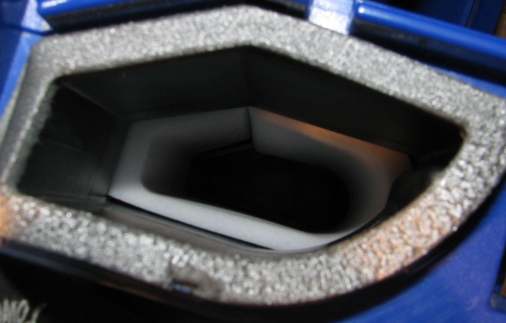

Ari100krat

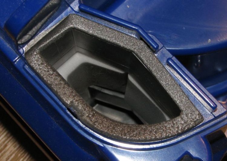

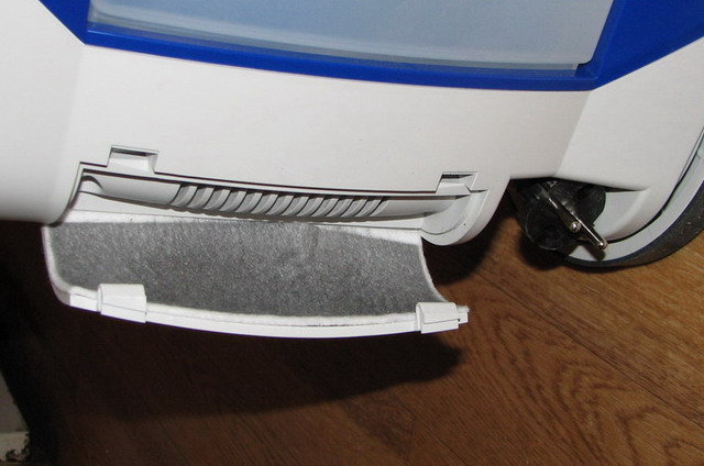

Нету там фильтра... См. прикреплённое фото. Где написано VSOS просто прямоугольные отверстия, от них по воздуховоду воздух гонится на двигатель.
Даже не знаю, что и сказать... но у меня почему то стойкое ощущение, что всос идет через то место где у вас на фото выдув показан, и фильтр там вроде бы есть, сегодня вечером все тщательно посмотрю и отпишусь с фотками, может я и не прав, а если прав то тогда вообще ума не приложу.... может ли такое быть, чтобы у нас были конструктивные различия?

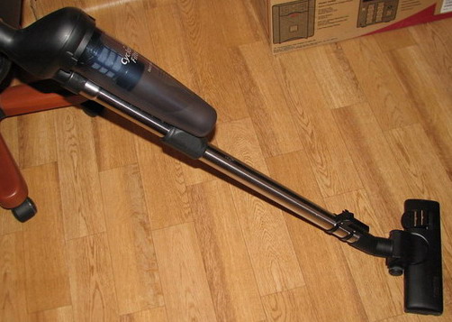

284. M'c AlexFer, 23.01.2007 09:02
посмотрел свой пылик, действительно вдувает за колесом и выдувает через решетку сзади, но за решеткой есть фильтр (войлочная тряпка, см. фото). В процессе работы сила выдува, как и сила вдува незначительная, рука этого практически не ощущает, по крайней мере по выдуву, конечно если тряпочный фильтр убрать то ощущается выдув, но фильтр делает птоток равномерным и елеощутимым, вряд ли он будет поднимать много пыли ввоздух.
вдув сделан хитро, такое ощущение что за счет полости колеса поток воздуха закручивается типа циклона, видимо за счет этого направление всасывания по всему диаметру колеса происходит, а значит большой обьем пыли он через себя прокачивать не будет, думается раз в год или даже два разбирать и очищать от пыли этот тракт будет достаточно.
Но вот что непонятно - сила всасывания и выдува дополнительного канала незначительная, скорее всего ее недостаточно для полноценного охлаждения, получается что основной поток охлаждения двигателя - это всасываемый воздух через трубу, тогда все таки можно угробить пылик если забьется хепа фильтр и вовремя не просечь ситуацию?
Еще сфотал циклона своего, как он выглядит на трубе.
К сообщению приложены файлы: 1.jpg, 640x424, 67Кb, 2.jpg, 502x357, 65Кb

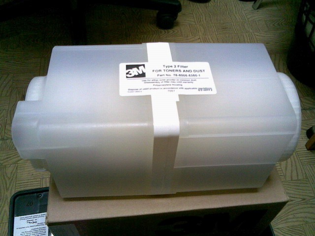

а по близлежащим сц звонили?
такая штука не продается в магазинах, а в СЦ спокойно ее можно взять, если нет в наличии они закажут, и привезут. кстати, напишите, сколько он у вас стоит
291. M'c AlexFer, 24.01.2007 14:31
Ari100krat:
А вот этого лучше не делать: там закрытого типа подшипники!
понятно, ну тогда через несколько лет готовится надо будет подшипники менять...
294. M'c AlexFer, 24.01.2007 15:16
kuzen312:
Конечно звонил, по списку с сайта самсунга, сначала обзвонил все в своей округе, потом уже просто в тупую по списку.
- Для какой модели пылесоса? Я вам не могу сказать есть ли у нас это если вы не знаете для какой модели.
Вааабще для другого пылесоса?!!
- У нас только по предварительному заказу, ждать 2 недели
- Что это?!
Целый день потратил, нашёл только в СЦ Аннино (кстати стоит 600руб)
все тоже самое примерно было, куча вопросов вплоть до полного непонимания, но когда выдал фразу: нужен циклонный фильтр, который вставляется в разрыв между трубой и шлангом у пыликов с касетным пылесборником, сказали "ааа... этот...."
Почему то название twister нигде кроме как на сайте гнусмаса не значится (на самом фильтре тоже написано Cyclone filter) и возможно в СЦ о нем не знают.
Когда про модель спросили, соврал, что модель не помню, т.к. он старый, а чтобы понять подойдет или нет, я с собой переходник притащу померить, сказали "приезжай". А потом выяснилось что их бывает 2 вида (отличаются только наличием/отсутствием защелки вроде бы), у них в наличии был один, который я и взял (тоже за 600 руб) но если бы мне нужен был именно другой вид они бы заказали его и через 2 недели получил бы без проблем, причем деньги при получении.

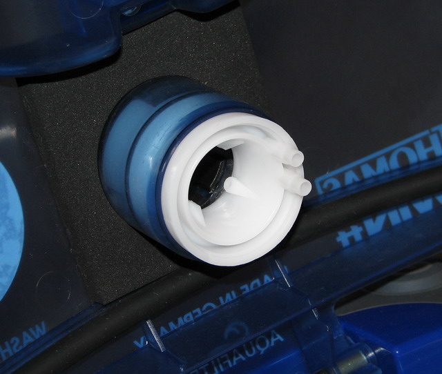

299. M'c AlexFer, 31.01.2007 17:40
Leela

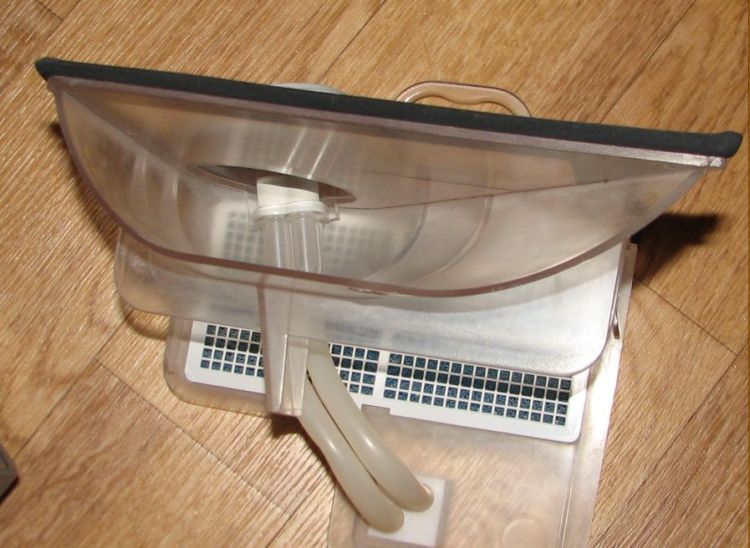

выложите фотки всего процесса до пылесосания и после, желательно подробнее на всех фильтрах и распылителе. Распылитель это белая штука (см фото), которая все же снимается, на ней 2 резинки, при установке надо убедиться что обе резинки "утонули". Я ее не снимаю никогда, но впринципе снимать можно.
К сообщению приложены файлы: 1.jpg, 640x542, 79Кb

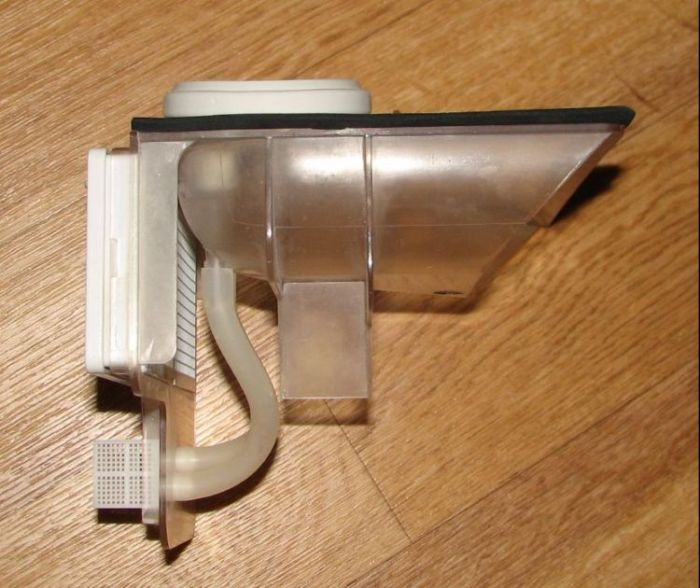

301. M'c AlexFer, 31.01.2007 20:42
а как там фотки смотреть, не могу их найти
304. M'c AlexFer, 01.02.2007 06:29
Leela
действительно, скорее всего белый пластмассовый кубик забивается, который окунается в воду и вода перестает качественно распыляться, еще один вариант - это забиты форсунки распыления, когда вы только налили чистой воды и делаете тест, то практически вся площадь распылителя должна перекрываться, как у вас? можете сделать фотку?
Добавление от 01.02.2007 06:31:
Ari100krat
если бы было прогибание стенки ведерка, то синий кубик (13а) был бы мокрый но не в пыли, т.к. поток воздуха шел бы напрямую, поэтому проблема с распылением все таки
309. M'c AlexFer, 05.02.2007 13:57
Leela:

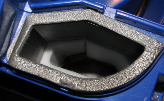

...и почему у меня в пылесосе оказалась грязь между двумя черными уплотнительными резинками, которые прижимают разбрызгиватель...
так об этом же писалось, в форуме, Вы невнимательно читали наверное, как раз про загрязнение распылителя, первым делом надо было на него и обратить внимание, вынуть продуть, промыть, а потом весь тракт впускной от белого кубика до распылителя.
Распылитель может загрязняться из-за того, что в моющем режиме он не нужен, но т.к. вынимать его не обязательно и этого никто не далает практически, то грязная вода может забить сопла и пространство между резинками. Я не вынимаю распылитель в моющем режиме, но когда мою пылесос после уборки, а конкретно крышку, всегда промываю распылитель и проверяю, чтобы не был забит.
А уж если забились каналы, то может вполне случиться, что в режиме проверки, так сказать на холостом ходу, вроде бы все распыляет нормально, но под нагрузкой элементарно давления не хватает эффективно смачивать всю пыль и какая то часть ее проходит на выдув.
Конструкция действительно простая и надежная ломаться там особо нечему, за исключением помпы и пружины смотки шнура, а вот щель которую Вы обнаружили рядом с кубиком (еще на фото это выкладывали), это нормальная щель - рамка с поплавком, которая держит кубик 13а вставляется в ведро и снимается, для каких целей сделано не знаю, наверное конструктив ведра проще.

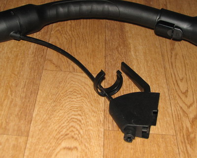

Я таскал с собой маленький черный переходник (который применяется для влажной уборки без телескопической трубы), который идет в комплекте.
318. M'c AlexFer, 19.02.2007 09:59
Zubrr
у нас в Новосибирске с/ц не так много, поэтому позвонил в тот, который был ближе всех территориально. Там циклон был в наличии и я его купил.
Кстати, в самом сц, как я говорил, опробовал соединение переходника с патрубками циклона, и оно (соединение) не вызывало оптимизма - весьма легко болталось, т.к. мнений других пользователей до его покупки я не знал, немного поколебался - стоит ли покупать, но рискнул - купил, а дома обнаружил, что все фиксируется достаточно плотно (на шлонге и трубе длина патрубков хорошая) и проблем никаких не возникает, единственный недостаток - клапан подачи воды болтался в воздухе при уборке, но достаточно быстро нашлось простое и оригинальное решение, в комплект томаса входит 2 колечка для закрепления капельницы подачи воды на трубе, вот одно колечко я и использовал (все равно лежали без дела) - сначала вставил трубку в отверстие колечка ближе к клапану (для этого колечко надо слегка сжать) а потом одел его на гибкий шланг, т.е. отвернул назад.
и все теперь вообще никаких проблем, а только удовольствие от классной находки.

конечно можно купить новый аквафильтр, но где гарантия что и из нового ребенок не вырвет уплотнитель. Проще старый отремонтировать.
Уплотнитель к корпусу аквафильтра прижимается пластмассовой рамкой. Оторвать аккурантно эту рамку срезать пласмассу. просверлить дырочки тоненьким сверлом и вкрутить саморезы. На все уйдет час кропотливой работы, главное подобрать грамотно пару - сверло саморез, это лучше сделать на какой нибудь пластмассовой штуке, не сразу на аквафильтре.
Просверлить для начала 2 дырки, закрепить рамку и дальше сверлить уже с рамкой, чтобы с отверстиями не промахнуться.
Уплотнитель можно взять с коврика от мышки тряпичного, там подобный материал.
Вырезать все по той же рамке с 2-3 мм запасом.

Про циклон еще раз (надеюсь последний):
У компании Самсунг есть циклонный фильтр twister, который вставляется в разрыв между гибким шлангом и телескопической трубой.
Размеры входных и выходных отверстий этого фильтра подходят к размерам некоторых пылесосов, таких как томас и керхер, может и к другим не знаю.
Принцип работы: всасываемый поток с грязным воздухом поступает в стакан по касательной, и раскручивается. Под действием центробежных сил пыль стекает по стенкам на дно стакана. В циклоне оседает вся крупная пыль и грязь и большая часть мелкой пыли. по грубым прикидкам 95% (имхо) всей пыли. Оставшиеся 5% уходят в аквафильтр и улавливаются там более эффективно, т.к. малую дозу пыли проще смочить.
Смысл использования: 1) существенно упрощается обслуживание аквафильтра (не требуется частой замены воды); 2) помывка пылесоса после уборки проще; 3) не забиваются грязью трубки и фильтры; 4) хепа фильтр служит дольше, теоретически его вообще можно не ставить; 5) не забивается гибкий шланг внутри которого находится трубка подачи чистой воды.
Используется только при сухой уборке и для сбора жидкостей небольших обьемов. Клапан подачи чистой воды при этом либо болтается в воздухе либо крепится с гибкому шлангу с помощью пластмассового держателя идущего в комплекте.
Виды циклонов (информация непроверенная на 100%, но пока никто не опроверг):
существует 2 вида, отличаются наличием защелки (некий фиксатор). Защелка роли никакой не играет, подходит любой вид. Стоимость циклона от варианта тоже не зависит. Стоит он 600 рублей. За столько покупал его я и за столько же его покупали люди в других городах. В Москве их могут продавать как дороже, так и дешевле, потому что это Москва
У меня вариант с защелкой, хуже или лучше второй вариант в работе сказать не могу, не использовал, но мой имхо красивее
Приобретается циклон через фирменый севисный центр центр самсунга. Практически в каждом городе есть такой, идите на сайт http://www.samsung.ru/support/services/ ищите сервисы в своих городах.
Звоните и спрашивайте про наличие. Про "твистер" лучше не упоминать, т.к. кроме как на сайте самсунга, никто больше не знает, что именно так он называется на самом циклоне написано "Cyclone Filter"
Лучше говорить "циклонный фильтр, который вставляется в разрыв между гибким шлангом и телескопической трубой". Сервисеры иногда просят назвать модель пылесоса, т.к. есть 2 вида - с защелкой и без. Скажите что нужен любой, потому что к другому пылесосу, поидее им без разницы, это просто продажа, а кто откажется от денег. Если в наличии нет, то можно его заказать, через 2 недели привезут.
Наверное все, впрочем был еще вопрос о долговечности - сломать или испортить его можно но очень трудно например хорошо уронив трубу, все таки это пластмасса, пластмасса может ломаться. Мой пару раз падал, последствий никаких моется он легко, со временем менять ничего не требуется. Т.е. если обращаться бережно переживет 3 пылесоса.
Фотографии прикладываю.
К сообщению приложены файлы: 1.jpg, 502x357, 65Кb, 2.jpg, 398x126, 9Кb

наверное его можно называть аквафильтром, т.к. в его хитрой конструкции весь смысл фильтрации
490. M'c AlexFer, 16.04.2007 10:09
to AdreyM и всем остальным
На выходных был повод более внимательо рассмотреть свою конструкцию аквафильтра и ведра на предмет прогибания стенки. Вот мои наблюдения:
1) Аквафильтр вставляется в ведро достаточно свободно, уплотнительная черная губка по периметру служит только для ее фиксации на предмет болтания. Т.е. уплотнительной роли не играет никакой!
2) и без всяких отгибаний стенки ведра у меня существует зазор примерно в 1 мм, со стороны стенки. При закрывании крышки патрубки распылителя входят в резинку аквафильтра и прижимают аквафитр к ведру таким образом что он уже никуда не двигается, при этом зазоры остаются на месте
3) Конструкция такова, что создаваемое разряжение перед аквафильтром (на входе в кубик) гораздо проще прогнать через синий фильтр, чем через щель сбоку между ведром, т.е. нет предпосылок для возникновения других путей прохода пыли.
4) фильтрующая составляющая синего губчатого фильтра в авафильтре настолько мала, что даже пройдя через какой то другой путь, воздух не на много чище по сути и уж для пыли точно это не препятствие. Основная фильтрация неуловленных частиц происходит уже в синем кубике и остатки в хепа фильтре.
Выводы: прогибание стенки не должно оказывать влияния на процесс всасывания и фильтрации!
Предполагаю, что последуют высказывания типа "после установки ребра жесткости все стало нормально". Предположу, что здесь элементарно перепутаны причина и следствие.
Так часто бывает - устранив следствие становится вроде бы нормально, но не устранив причину проблемы возникнут все равно рано или поздно. Приведу пример из автомобильной промышленности (наверняка среди участников форума есть автолюбители) - автомобиль тойота начал сильно тупить, при этом расход топлива заметно возрос, диагностика выявила смерт лябда зонда, отвечающего за содержание выхлопных газов. Замена лямбды на контрактную (на новую денег пожалели) вернула все в исходное положение, но через некоторое достаточно короткое время все повоторилось, опять тупизна и расход, посмотрели лямбду - так и есть мертвая. Ну что ж бывает, наверняка контрактная лямбда была уже полуживой. Поставили новую. Проходила подольше но опять умерла. Стали искать глубже, оказалось что проблема в зажигании, неправильная работа которой, выводила из строя лямбду. Мораль - устранение следствия, а не причины, чревато новыми трудностями через некоторое время.
Предположим, что ведро не закрывается герметично крышкой (присутствует момент неплотного прилегания резинки). Тогда воздуху проще идти через эту щель, чем через синий кубик. меняется направление воздушного потока (по сути изменение в процессе фильтрации, которая может вообще стать не эффективной) и тут уже запросто может возникнуть подсос между стенкой и аквафильтром. При этом воздух выходит уже не через кубик, а напрямую, т.е. пропуская еще один этап фильтрации. Это конечно предположение, но мне кажется оно не далеко от истины.
Поставив ребро жесткости или закупорив все возможные щели между ведром и аквафильтром вы устранили следствие - теперь воздух там не идет, у него остался только один путь через тонкий синий фильтр в аквафильтре, но подсос то воздуха все равно будет идти, а значит загрязнение хепы будет все равно, может не так быстро. В режиме влажной уборки вода будет уже идти напрямую, минуя кубик.
Думаю можно поставить эксперимент: Ведро оставить пустым (без решетки) и всасывать воду из крана (чтобы поток был большим и все бурлило), лучше делать вдвоем - один трубу держит, а другой наблюдает потоки воды. что идет через кубик, а что через неплотности ведра и крышки.

609. M'c AlexFer, 20.06.2007 07:02
612. M'c AlexFer, 21.06.2007 07:10
HarfulL, Number
обещанные фотки - болтающийся клапан подачи воды с помощью держателя идущего в комплекте в процессе уборки с циклоном закрепляется на гибком шланге. Держатель не снимаю никогда, он не мешает. Чтобы надеть его на черную капельницу нужно слегка сжать держатель и уже потом одваеть всю конструкцию на гибкий шланг.
Добавление от 21.06.2007 07:28:
SergeyAV, Искатель-НН
получается что у меня циклон как раз с бОльшим диаметром на
пару мм, нежели требуется, однако и он отлично сидит и не сваливается, так что не вносите смуту в ряды томоводов, я по прежнему убежден что подходит любой из циклонов
К сообщению приложены файлы: 1.jpg, 450x294, 52Кb, 2.jpg, 400x322, 52Кb, 3.jpg, 400x284, 52Кb

676. M'c AlexFer, 19.07.2007 09:00
как дети малые, честное слово, все вам покажи и обьясни, а потом еще упреки сыпите. Писали же куда идти и где искать, но Вы не ходили и не искали, а только сидите и ждете пока вам выложат на блюдичке с голубой каемочкой.
Фильтр губка (синий) - покупается на птичем рынке или в зоомагазине, подобные губки используются для фильтрации воды в аквариуме.
также встречаются губки из подобного материала в хоз. магазинах.
Насчет того что вылетает - да вылетает со временем, поэтому новый надо вырезать чуть большего размера по ширине, длине и главное - высоте.
по поводу хепы, лично мне нет необходимости менять ее на что либо, еще родная живая и запасная такая же лежит. Но если потребуется заменить ее на что-то, то первым делом я пойду в автомагазин, в которм продают воздушные фильтры, фильтры бывают разные, разных форм и размеров, но по сути они близки по фильтрующим свойствам к хепе. Надо всего лишь подобрать подходящий, который можно разрезать и запихать в корпус хепа фильтра.
Второй вариант - купить фильтр от пылесоса 3M, стоит рублей 400-500, из него можно штук 10 их вырезать.
Если Вы не вкурсе, то 3M это профессиональный пылесос для сбора тонера, улавливающий частицы 0.3мкм

А вот про задний фильтр забыли! Который черный такой становиться после работы
какой задний фильтр? если тот что на выходе обдува двигателя, то он отлично стирается обычным мылом, думаю его на весь срок службы хватит, а не хватит, так заменим чем нибудь, подобныхз материалов продается много.
Или это имелся ввиду тот, который на выдуве основного потока (сверху)? это та же подобная губка, промывается и все.

685. M'c AlexFer, 22.07.2007 20:39
Sasha L
там воздух входит в пылесос проходит через сужение с жиклерами, потом вниз и направо
именнно так и воздушный поток входит по касательной, раскручиваясь, дальше он упирается в стенку ведра и разворачивается, но видимо конструкция аквафильтра такая (там есть 2 ребра) что дальше он все таки может завихряться, впрочем этого не видно уже, а дальще так как Вы написали, все правильно.
Как нить сделаю фотку аквафильтра...
687. M'c AlexFer, 25.07.2007 00:21
Vitalyno
смотри фотки
К сообщению приложены файлы: 1.jpg, 1000x638, 67Кb, 2.jpg, 568x350, 41Кb, 3.jpg, 750x534, 72Кb
688. M'c AlexFer, 25.07.2007 00:27
Sasha L
фоты аквафильтра
К сообщению приложены файлы: 1.jpg, 700x588, 73Кb, 2.jpg, 750x548, 75Кb

755. M'c AlexFer, 28.08.2007 11:25
ВладимирТ
Москве можно приобрести самсунговский твистер, но чтобы сразу, без предварительного заказа?
Порпробуйте воспользоваться телефоном
Разве штатный адаптер с кронштейном не решает проблему?
Если Вы внимательно читали эту ветку, то должны знать, что твистеры бывают нескольких видов с разными посадочными размерами, а т.к. у адаптера патрубок короткий, то он не всегда хорошо держит, вобщем купите твистер и будете пробовать различные варианты его установки, если получится использовать переходник, то почему нет, у меня не получилось
не треугольник, а что-то наподобие веника , и ширина небольшая: основная масса жидкости попадает на центральную треть широкого адаптера
тем не менее разбрызгивание достаточно равномерное, попробуйте сделать движение от себя - т.е. поставили щетку на поверхность, нажали курок и провели вперед на полметра со средней скоростью, какой след остается, у меня достаточно равномерно жидкость занимает почти всю ширину треугольной щетки.
не повлияет ли такая смазка отрицательно на резиновые уплотнители?
Вообще селиконовые смазки нейтральны, поэтому резиновым изделиям они вреда причинить не могут, но на всякий случай может лучше просто смачивать отверстие подмыленной водой - войдет легко, а вообще промывать каждый раз разбрызгиватель нет надобности, делайте это по необходимости засоренность видно внешне, и проверяется легко - в тестовом режиме если струйки слабые то забит.
По поводу трубки в шланге: твистер, наверное, частично решит проблему застревания мусора. Я вот думаю по истечении гарантии (кстати, у нас дают год) избавиться от трубки в шланге и вынести ее наружу, чтобы в сухом режиме она вообще не мешалась
1) Твистер решит проблему застревания полностью; 2) зачем ее выносить за пределы шланга? мешает что ли? если мешает, то проще купить шланг от Genius, в нем нет трубок стоит 1200
действительно ли засасывается много мусора и что для устранения этого можно предпринять?
Если делать все по инструкции - сначала сухую уборку со всеми фильтрами а потом влажную, то внутри пылесоса мусора не будет совсем или будет очень мало, через 5 лет вскроете пылесос очистите от отложений и еще 5 лет будет пылесосить.
HEPA-фильтр на сухой режим не ставил - пока много мусора и нет опыта эксплуатации пылика
а почему не ставили, жалко хепу? а здоровье не жалко получается? )
Ставте и не жалейте, к моменту пока она угробится, появится опыт, а потом ее помоете с порошком и все будет ок.

Значить вопрос остается открытым чем заменить хепу
я уже как-то писал, что хепу можно заменить материалом от фильтра пылесоса 3М . Сам фильтр большой (фото), из него реально получится штук 8 хеп, стоит рублей 400-500. Он точно имеет правильную степень фильтрации, т.к. предназначен для тонера. Старый я разобрал - фильтр бумажный сложен в гармошку, чтобы его использовать нужно будет придумать как зафиксировать торец гармошки, на подобии с родным, например приклеять к картонке...
К сообщению приложены файлы: 1.jpg, 640x480, 76Кb
