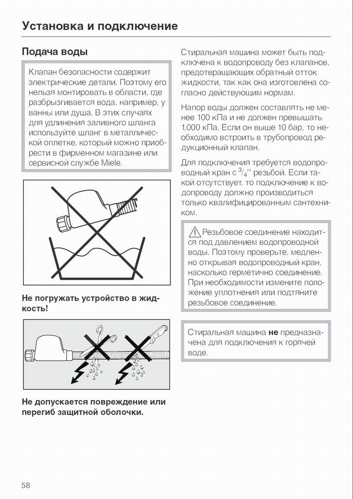

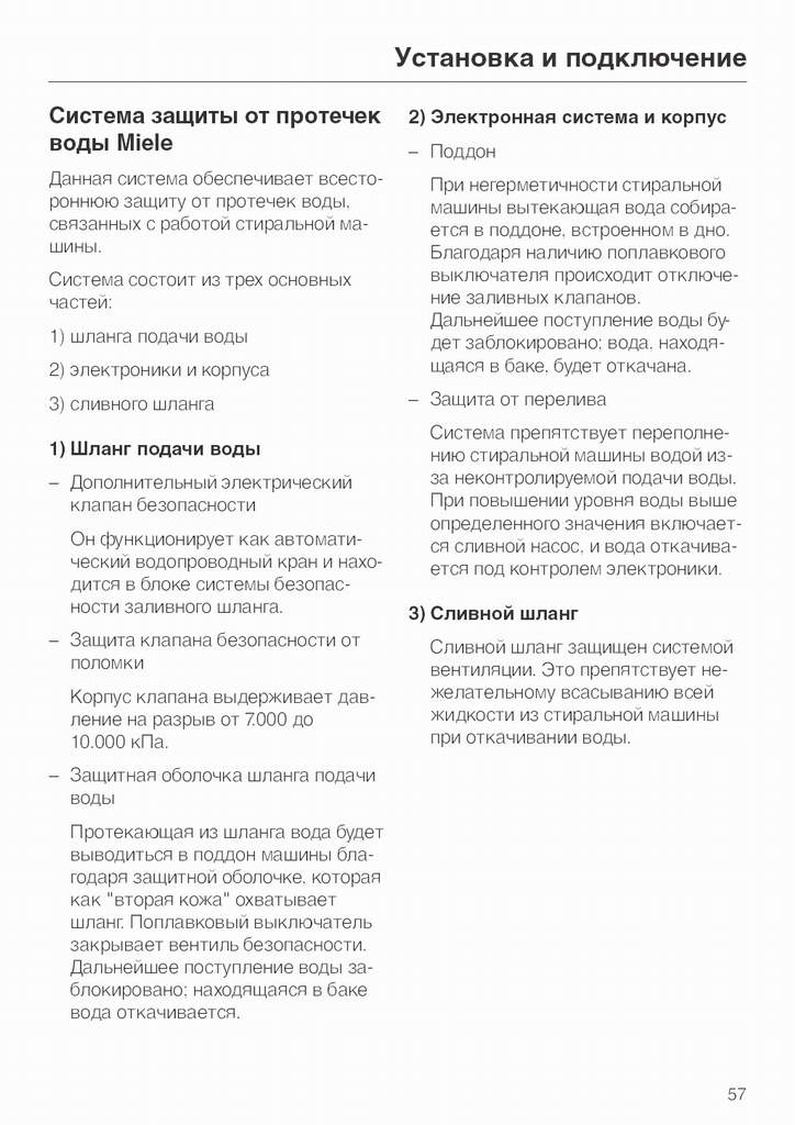

42. Yoda1, 10.03.2009 23:31
superstasik
И как действует такая защита? Клапан на дальнем конце впускного шланга?
И в изделии какой фирмы она стоит?
Изделие фирмы Miele, смотри выдержки из инструкции:
К сообщению приложены файлы: 1.jpg, 724x1024, 94Кb, 2.jpg, 725x1024, 98Кb
