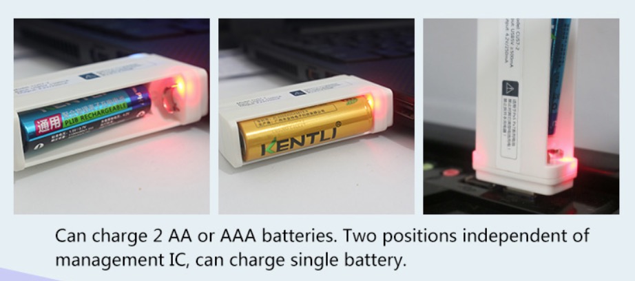

ЗУ Kentli - универсальное и для АА (Li-Ion на 810мАч) и для ААА (Li-Ion 320 мАч), а ток всегда 250мА.
Значит лучше заряжать ААА на другом ЗУ током 64мА ,т.е. 0,2С?

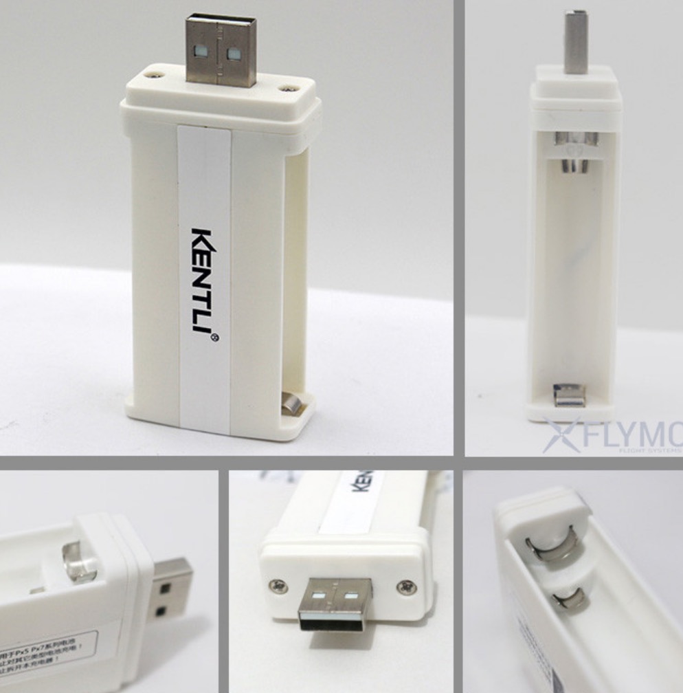

зарядка с виду совсем дешман. На такой опасно заряжать [source=48:2982:1926]
Я конечно не разбирал, а что там сложного можно нагородить/сделать? Да и для чего?

речь про голый литий? [source=48:2982:1927]
Да, там в ААА и АА есть контакт к "голому" Li-Ion-аккумулятору.
