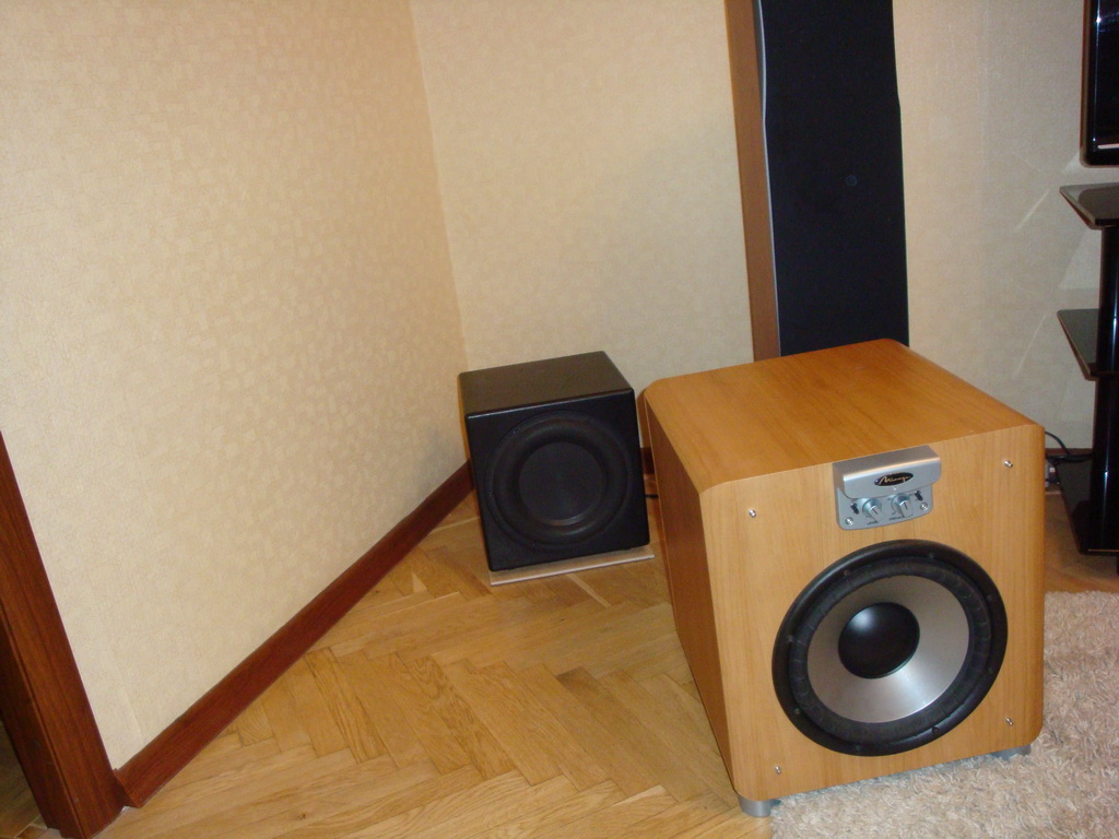

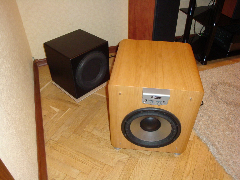

А вот мой предыдущий мираж в сравнении с Рел. Габариты Рела просто удивляют. Как он при таких размерах умудряется так играть???
К сообщению приложены файлы: 1.jpg, 800x600, 142Кb, 2.jpg, 1024x768, 266Кb, 3.jpg, 1024x768, 231Кb

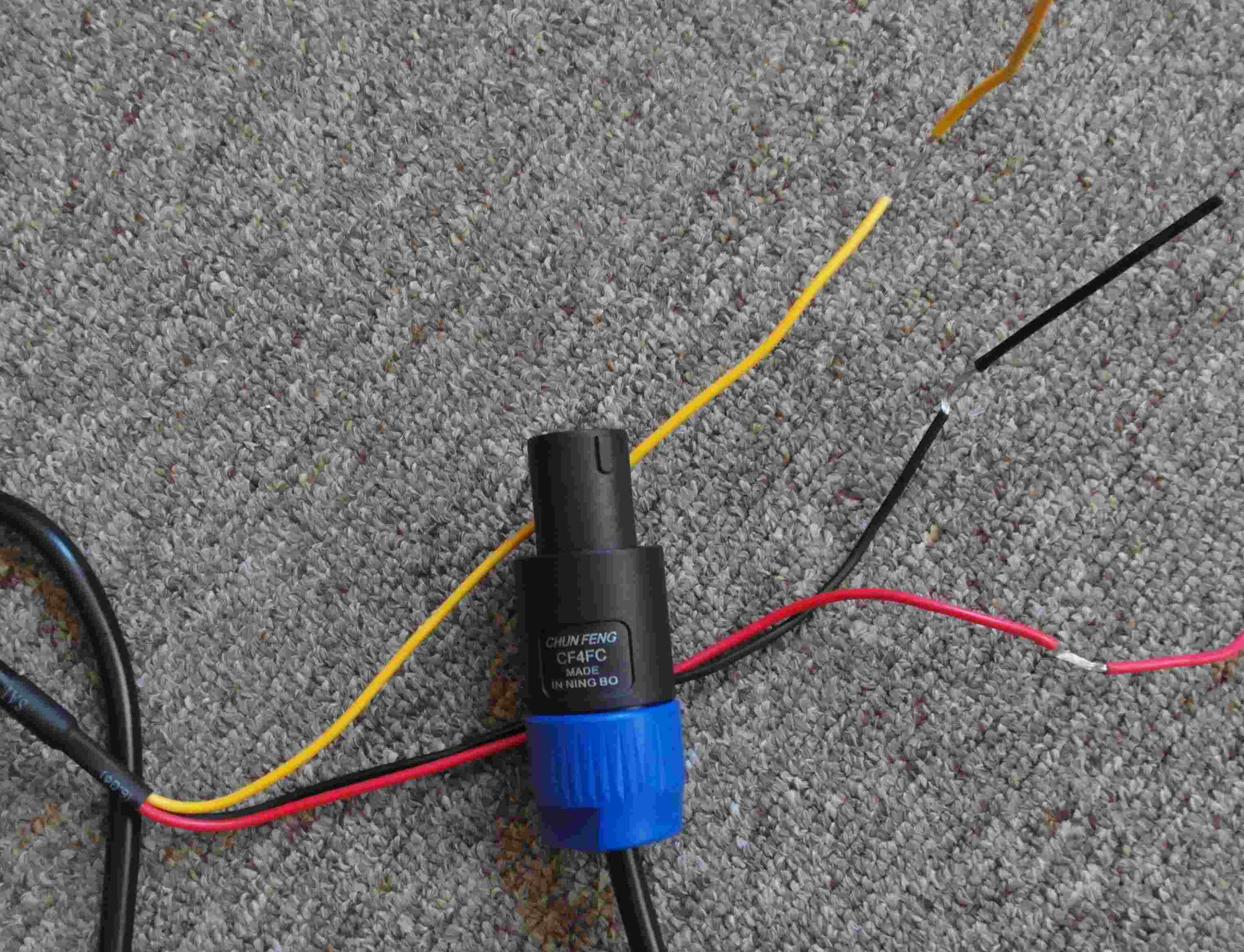

О чем это все? там ничего не нужно паять, в разьеме винтовые контакты, а на другом конце оголенные провода. Я этот кабель сам делал, у меня 0,75 аккусический медный используется. А разьем фирменный покупал, аж за 200руб.)

калистро
Комплектного от родясь не было) Но судя по фото родной совсем хиленький..
К сообщению приложены файлы: 1.jpg, 3051x2335, 291Кb
847. Marat Gismatullin, 24.05.2013 01:23
калистро
Я и ответил, что комплектного небыло. Я саб купил уже без этого кабеля. Брал уже несовсем новый.
Добавление от 24.05.2013 01:24:
Зато был очень навороченный Коаксиал в комплекте)
Добавление от 24.05.2013 01:29:
калистро
"Родной" это коплектный, кто-то из этой темы фото выкладывал своего кабеля. Я спрашивал какая там распайка, когда делал кабель себе.
