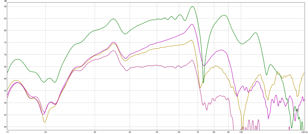

15. ultrasilent, 13.11.2013 16:16
• Filter Characteristics
(fc=40/60/80/90/100/110/120/160/200 Hz)
H.P.F. (Front, Center, Surround, Surround Back: Small)
..................................................................................12 dB/oct.
L.P.F. (Subwoofer).....................................................24 dB/oct.
Small (default)
Select this option for small speakers.
The subwoofer will produce front channel low-frequency components
lower than the specified crossover frequency (default: 80 Hz).
это вся инфа которая есть в мануале по перераспределению НЧ.
реально так:
канал ЛФЕ ресивер всегда усиливает на 10дб (это хорошо и правильно)
на канале ЛФЕ СТОИТ ФНЧ! его настройка не достунпна. стоит на значении 120Гц 24 dB/oct. (это тоже хорошо и соответствует нормативам)
при маленьких фронтах для фронтального канала настройка кроссовера общая для ФВЧ на фронты и ФНЧ на саб. отличается только спад, смотрим значения выше.
при больших фронтах и включении Экстра б..с: на фронтах остаётся полный сигнал. на саб работает ФНЧ канала фронтов. он настроен на 80гц и никак это значение не поменять! я делал фронты маленькими и менял значение общего кроссовера канала фронтов, но графики при любых установках полностью совпадают).
итог:
в ресивере ДВА ФНЧ (на канал ЛФЕ и после сумматора с маленьких каналов). при включении Экстра б..с ФНЧ маленьких каналов пропускает сигнал на саб, либо там стоит отдельный ФНЧ для функции Экстра б..с (это вряд ли).
в ресивере только ФВЧ для колонок 5.0. но есть возможность ставить разные частоты среза для центра и каждой пары колонок.
это всё про 2020, тоже самое будет в 3020! как в более бюджетных сериях не особо интересно, а вот что творится от 20хх начиная от 2067 интересно. ктото в состоянии провести такие же опыты из владельцев таких ресов?
17. ultrasilent, 13.11.2013 16:30
promtxt
Так я две картинки и приложил ... Вы же теперь сами и пишите !
это совершенно другой фильтр!
А у Вас откуда такая инфа ?
из анализа замеров. я же не теоретик.
в приложении графики. сверху вниз кроссы : 160, 120, 80 и 40гц. на 120 и 80 несколько сопадений т.к. в разных режимах эти кроссы залочены.
К сообщению приложены файлы: 1.png, 1000x437, 96Кb

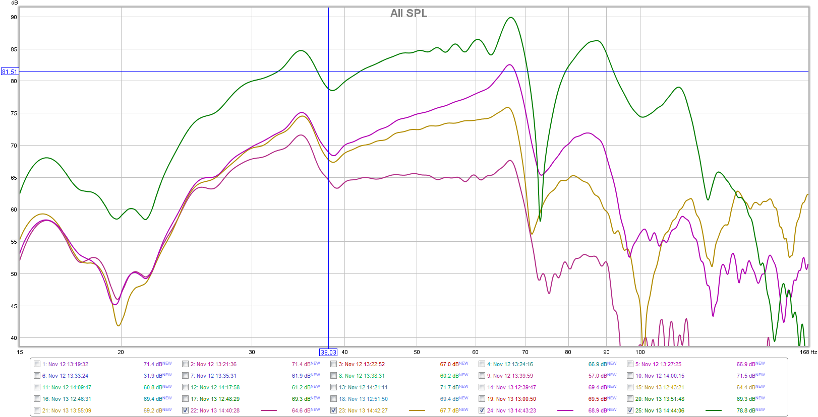

27. ultrasilent, 13.11.2013 17:06
а вот скрин графиков при таких настройках:
кроссы: фронт 40гц, центр 60гц, тыл 80гц. между замерами настройки ресивера не трогались, только подавался сигнал на разные колонки с источника!
сигнал по очереди подавался на фронт, центр, тыл и саб. в таком порядке и расположились графики снизу вверх. видно что в канале ЛФЕ +10дб. видно что работают отдельно все ФВЧ колонок.
для более лёгкого понимания участниками которые не особо в теме, т.е. приближённо и грубо вывод таков (кстати схемка которую тут выше выкладывали както не прокатывает ) :
в ресе есть отдельный ФНЧ на центр и каждую пару колонок. они работают одновременно и не зависимо. они обрезают сигнал со спадом .24 dB/oct. и пускают его на саб.
в ресе есть отдельный ФНЧ канала ЛФЕ. он фиксирован на 120гц и спад .24 dB/oct. ресивер повышает уровень ЛФЕ +10дб по отношению к остальным каналам.
в ресе есть отдельный ФНЧ для саба когда фронты большие и включен Экстра б..с. он фиксирован на 80гц и спад .24 dB/oct.
в ресе есть отдельные ФВЧ для центра и каждой пары колонок. они работают одновременно и не зависимо. они обрезают сигнал со спадом 12 dB/oct. и пускают его на соответствующую колонку.
ВНИМАНИЕ! это расшифровка для простых людей, им не надо загружать мозг сумматорами и реальным колвом фильтров. они не собираются их выпаивать и менять. их волнует перераспределение НЧ в ресивере. как оно меняется в зависимости от настроек и режима.

29. ultrasilent, 13.11.2013 17:21
добавил инфы к скрину. разрешение чтото больше не делается. я выложу файл замеров потом.
К сообщению приложены файлы: 1.png, 1622x828, 132Кb

а так всё верно. вы теперь даже без замеров убедились что ФНЧ при эсктра басе стоит на 80гц.
только о чём тут сожалеть я ХЕЗ... разве чт оо потерянном времени на битву титанов на последних страницах 10 навреное.. вот это действительно обидно за время.

58. ultrasilent, 13.11.2013 18:52
radialmask
Ну тогда в чем проблема поправить параметриком и фронты? Ресивер то у вас правильный.
Кстати я не уверен что у вас фнч экстра баса залочен на 80. Все спецы этой ветки говрят о обратном на старых ресах.
Какпроверить без замеров выше sadi написал.

68. ultrasilent, 13.11.2013 19:47
Rexser
это не правда и не соответствует никаким стандартам
я не собираюсь тратить своё время на ленивых и упрямых. вы толковый человек но не готовы признавать свои заблуждения и ошибки. я выложил замеры, там всё видно. ваша теория мне не нужна, я практик.
если будут вопросы по замерам и выводам, то готов общаться. готов делать новые замеры и переделывать старые. ноьпогружаться в пучину невежества я не готов. я не знаю кто там и чег онакосячил в ресиверах Ямахи и почему они не соответствуют нормативам (возможно вы и там чего то напутали), меня всё устраивает что я сегодня увидел.
готов рассмотреть ваши замеры если вы их сделаете, но прост озаниматься риторикой я не готов!
удачи!

77. ultrasilent, 13.11.2013 19:59
Rexser
блин, вот де упёртый народ. всё это давно сделано, вы скачайте мои замеры. их скачал только один человек и я знаю кто это. ни один спорщик моих замеров так и не скачал.

101. ultrasilent, 14.11.2013 10:44
PAJERO90
Что за всеобщее наваждение в этой ветке?
Он уже 125 раз сказал что нет там такого пункта. У меня тоже 2020.
Срез выбирается для каждой колонки или пары независимо. Доступ к этой настройке появляется только когда онастоит маленькой. Скрины есть в мануале....

112. ultrasilent, 14.11.2013 13:53
Rexser
я так и не понял. эпик фэйл признан или будут пруфы с вашего ресивера о другом алгоритме работы натсроек на 3067м?
114. ultrasilent, 14.11.2013 14:13
Rexser
он прав в том что регулировка кросса в экстра басе не доступна (а вы говорили что доступна), но не прав что там нет среза (он есть на 80гц). тему по 2020 закрыли вчера.
все ждут когда вы предоставите пруф что в 3067 так как вы говорили, а именно что работает регулировка среза в экстра б..с.
или эпик фэйл засчитан?
первый был про левелс в директе. ссылку дать?
