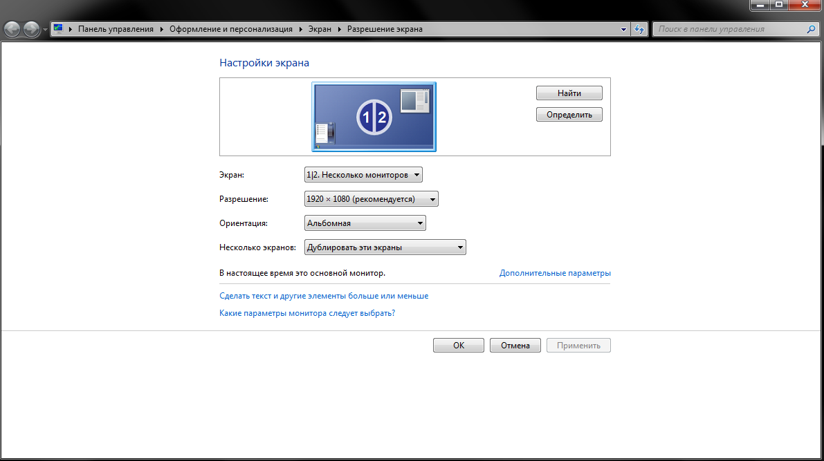

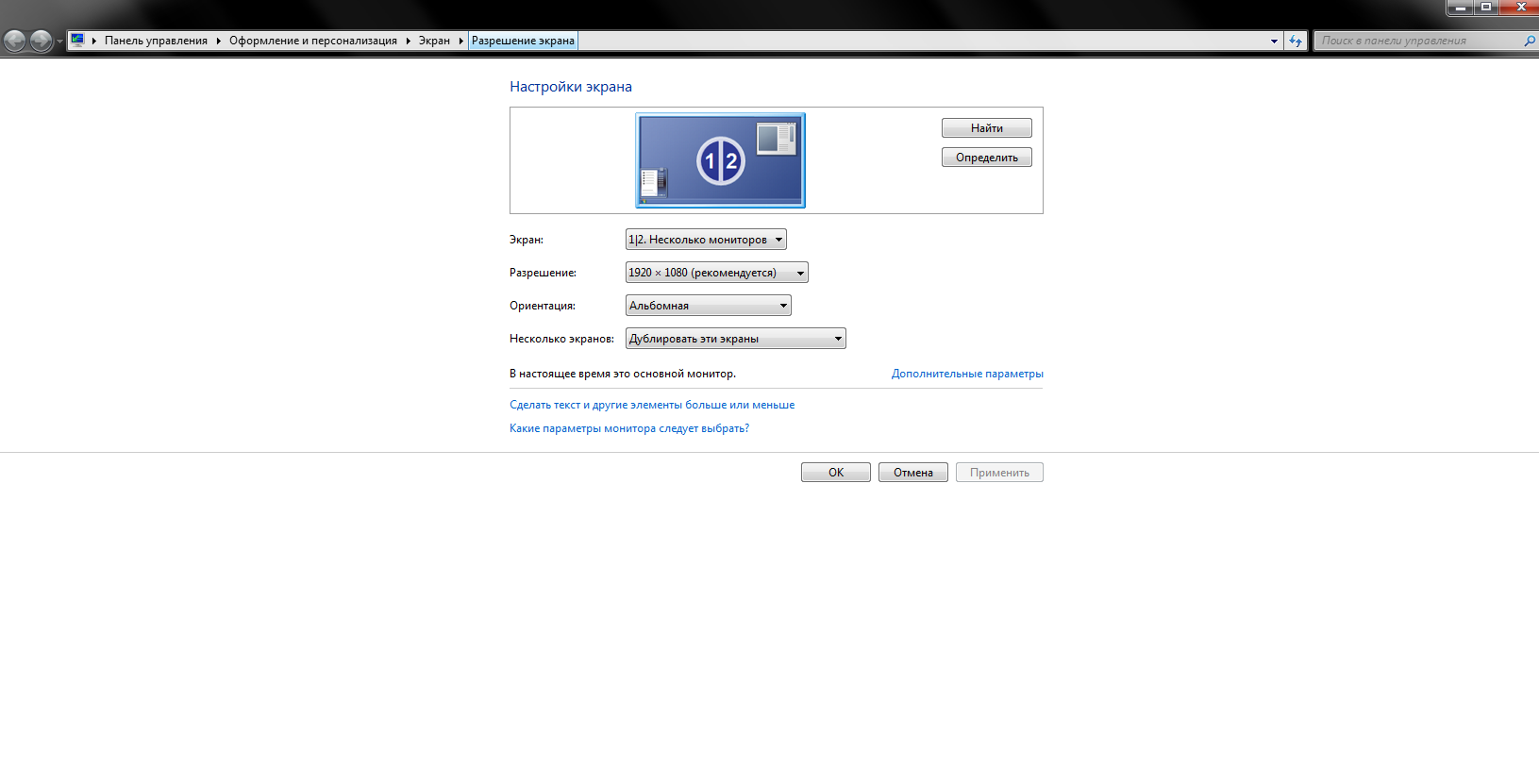

Коллеги, помогите, плиз. Подключил свой 922-й через HDMI к компу c единственной целью - воспроизводить FLAC. Кроме проблем, что теперь комп без ТВ не видит раб.стол, запустить музыку на 922-м так и не смог. Как можно этот реализовать? Спс.
1002. Valdemar, 15.02.2016 10:49
Дублировал, при выключении ТВ, он автоматом выключает рес и на компе с экрана пропадает раб.стол...
1005. Valdemar, 15.02.2016 11:47
Установил, только монитор теперь экран 2, в настоящее время это основной, экран 1 - 922-й, стоило выключить тв, раб стол сразу пропал
Если поставить - отображать раб.стол только на экране 2 - аналогично, при выключении ТВ, комп становится не активен...

1009. Valdemar, 15.02.2016 15:08
Sergesha m-music
В Устройствах воспроизведения убедиться что по умолчанию назначено HDMI аудио устройство
Да, поставил, теперь играет, но при включенном ТВ
Теперь не задействованы настольные колоночки и камера по скайпу...
Достаточно расширить рабочий стол на оба экрана, оставив основным монитор.
Расширяю, тут же пропадает раб.стол с монитора, задействуется только ТВ...
Как вырубить этот ТВ? в свойствах экрана все время выдает "В настоящее время это основной монитор", как только вырубаю ТВ, раб.стол исчезает...
Мало того, когда активны оба, при выключении ТВ на компе пропадает еще и панель ПУСК
П.С. А драйвер на аудиочип видеокарты установили?
Когда винду ставили все дрова скопом пошли...или нужны какие-то отдельные?

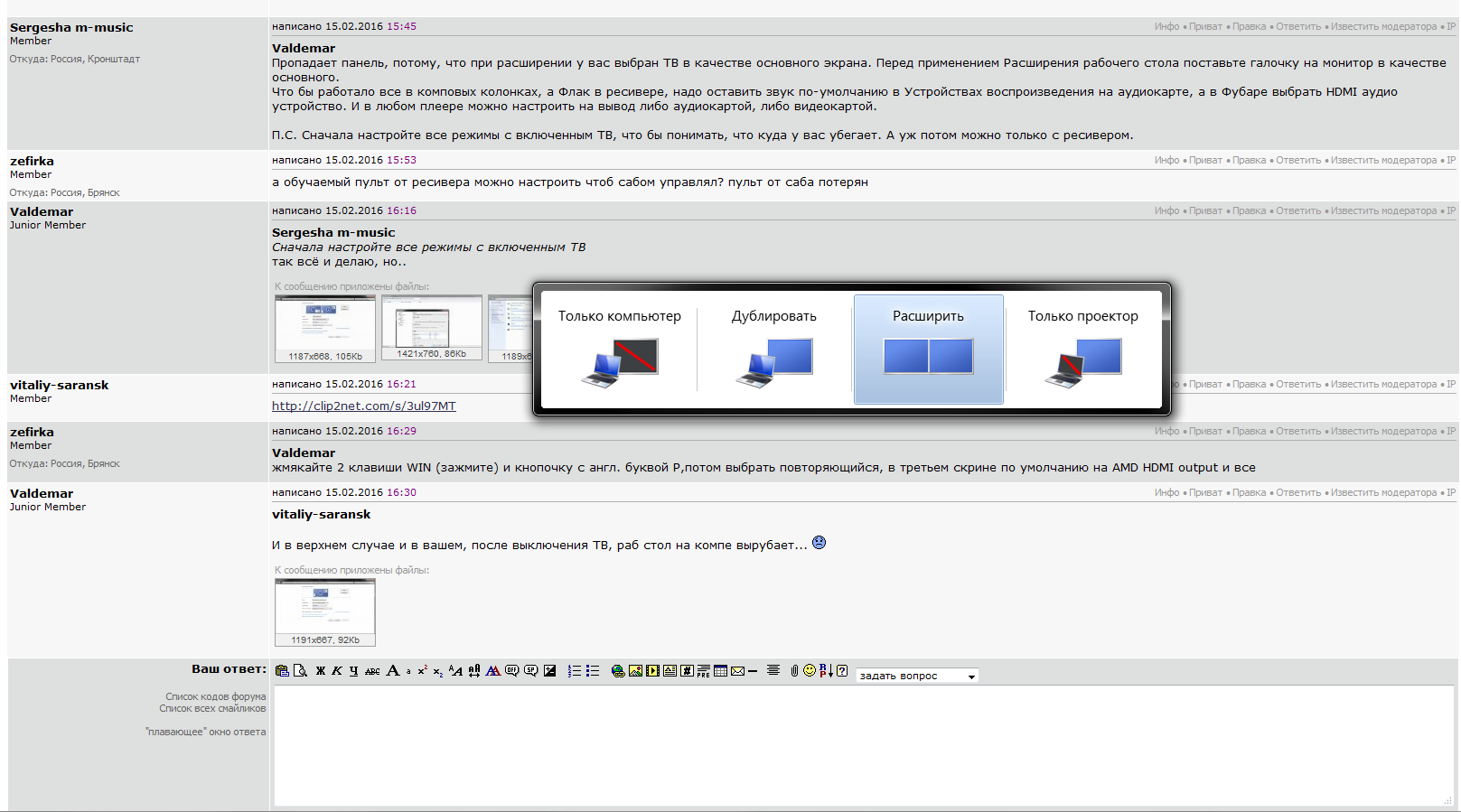

1019. Valdemar, 15.02.2016 16:47
zefirka
admi333
К сообщению приложены файлы: 1.jpg, 3104x1746, 1008Кb

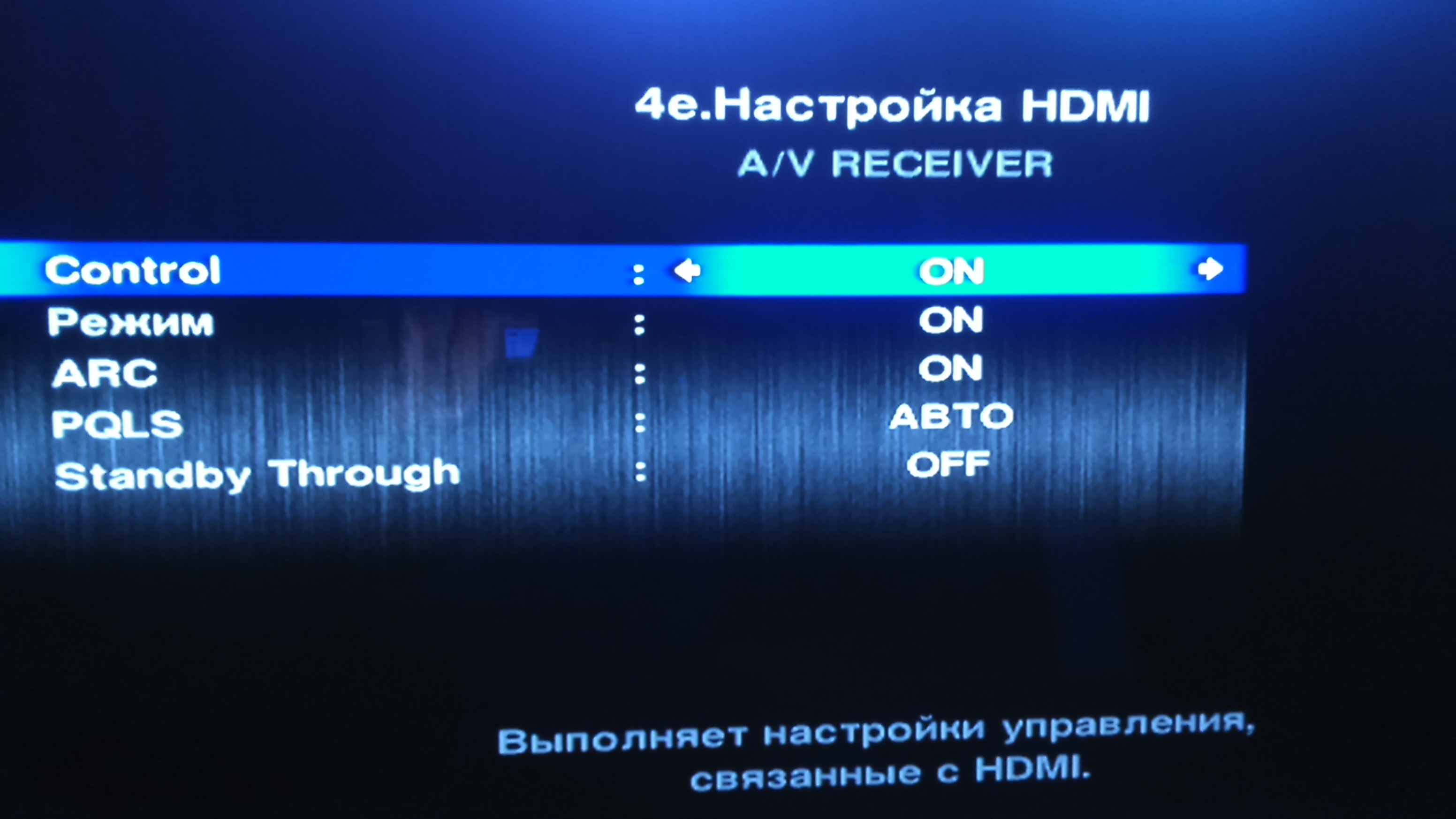

1021. Valdemar, 15.02.2016 17:10
zefirka
ну вот попробуйте ARC off и последний пункт на on
on в последнем нет ,есть только LAST или вход hdmi.. но та же фигня , после выключения ТВ, комп в не актив

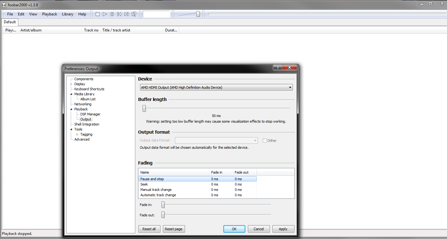

1029. Valdemar, 15.02.2016 20:56
Sergesha m-music

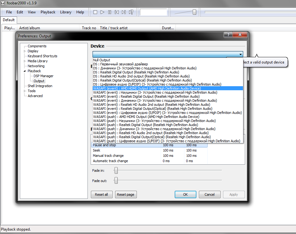

Только васапи плагин в Фубар поставьте
Спс
ну у меня сегодня прям курс ядерной физики
Так?

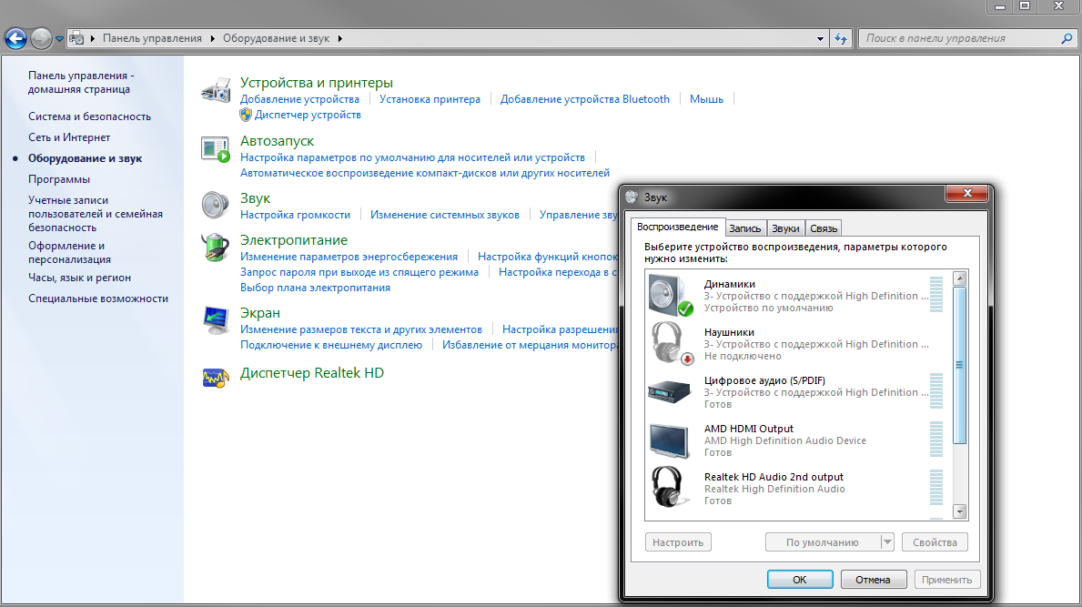

1035. Valdemar, 15.02.2016 21:24
Sergesha m-music
Отключите в Устройствах воспроизведения аудиоустройства
Но на колонки настольные оставить...
Да, архитектура нарушится
печалька, т.е. без отключения control , убрать телек из настроек посредством компа не получится...

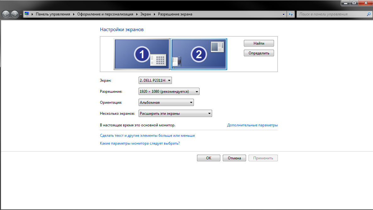

1053. Valdemar, 16.02.2016 11:20
Sergesha m-music
Расширяйте рабочий стол при включенном только ресивере, если хотите погонять с компа музыку.
Почему расширять? При расширении раб.стол пропадает с компа, играет только, когда дублировать....
К сообщению приложены файлы: 1.png, 1631x831, 102Кb
