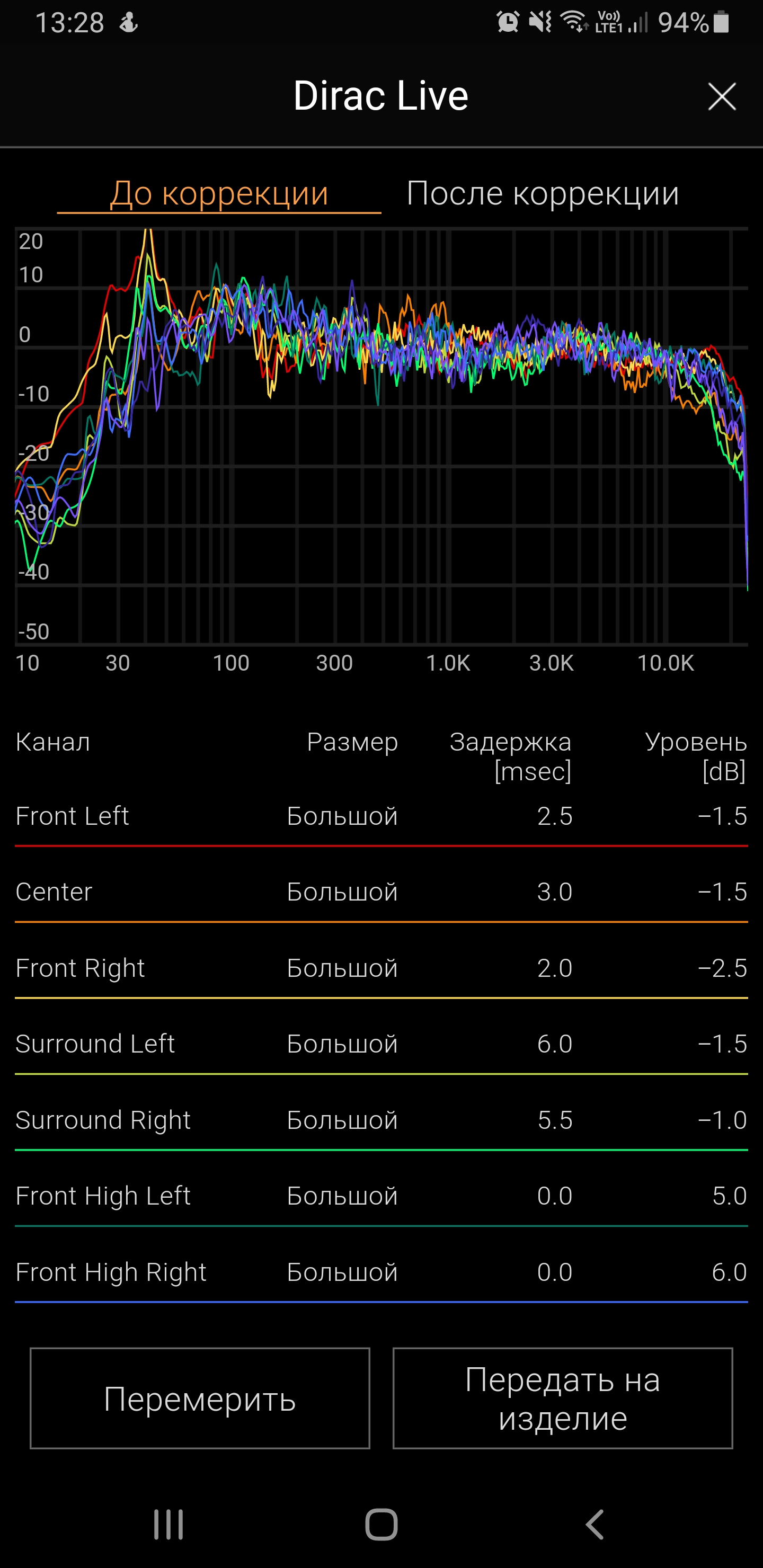

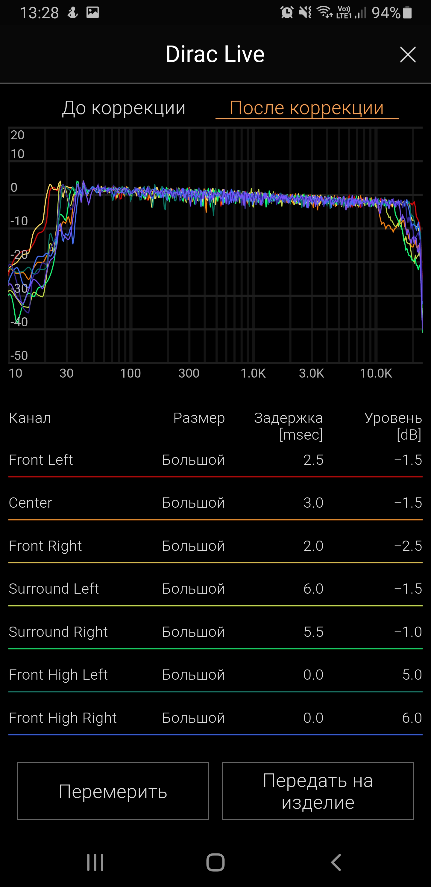

20630. UralGold, 20.03.2023 10:07
Orbit811
сильная разница в звуке из за direct live? [source=61:3114:20629]
dirac низы хорошо подсобрал, отсутствует гул там где он не нужен.
Обещает ровную АЧХ)
К сожалению, ресивер не позволяет настроить одновременно обе системы коррекции Макаку и Dirac и потом переключаться между ними в онлайне.
К сообщению приложены файлы: 1.jpg, 1440x2960, 677Кb, 2.jpg, 1440x2960, 581Кb
20632. UralGold, 20.03.2023 10:39
Orbit811
зачем нужна Макака, когда есть dirac? [source=61:3114:20631]
Ну так то на 505 advanced MCACC и он также, как и Dirac настраивается по 9 точкам, позволяет вручную подстраивать полосы частот.
Протестировать не получилось - настроил последовательно макаку и дирак, но второй затёр первого)

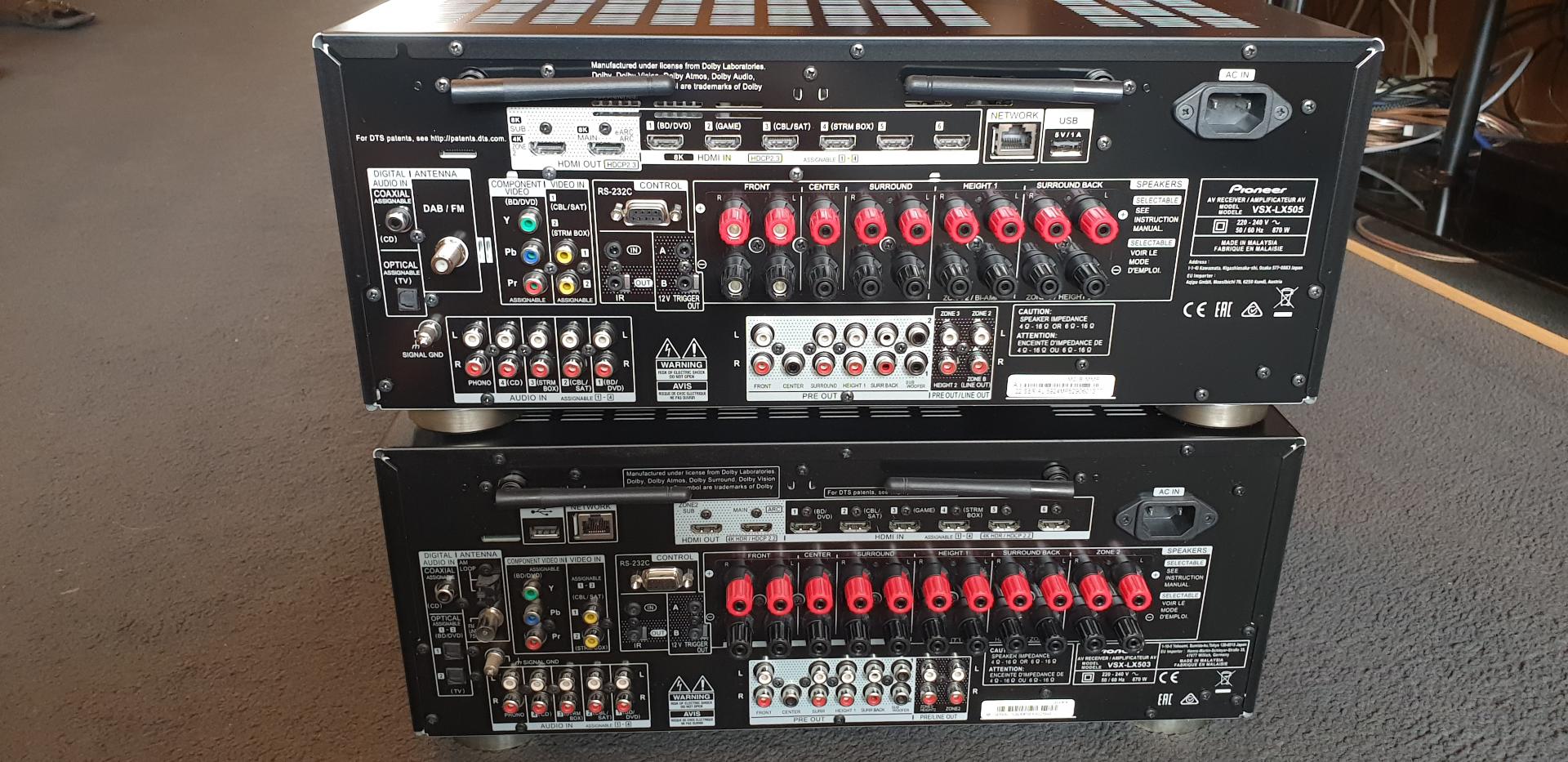

20638. UralGold, 20.03.2023 13:01
Orbit811
преаутов там кстати вполне неплохие [source=61:3114:20637]
выходы преаутов у Pioneer 503-505 нормальные, неудобно там исполнены клеммы акустики. В случае реализации схемы 7.х.4. на допусилении должен быть задний тыл, а не фронты, как реализовано у Denon, просто потому, что задний тыл и задний верх это одни и те же клеммы.
Добавление от 20.03.2023 13:01:
Orbit811
В чём разница у Пио 505 и пио505 м2, цапы вместо АК, другие поставили? [source=61:3114:20637]
я не нашел ответа на этот вопрос.
вроде как какие-то стримсервисы добавили
К сообщению приложены файлы: 1.jpg, 1920x933, 318Кb
За это сообщение сказали спасибо: Gilgamesh
