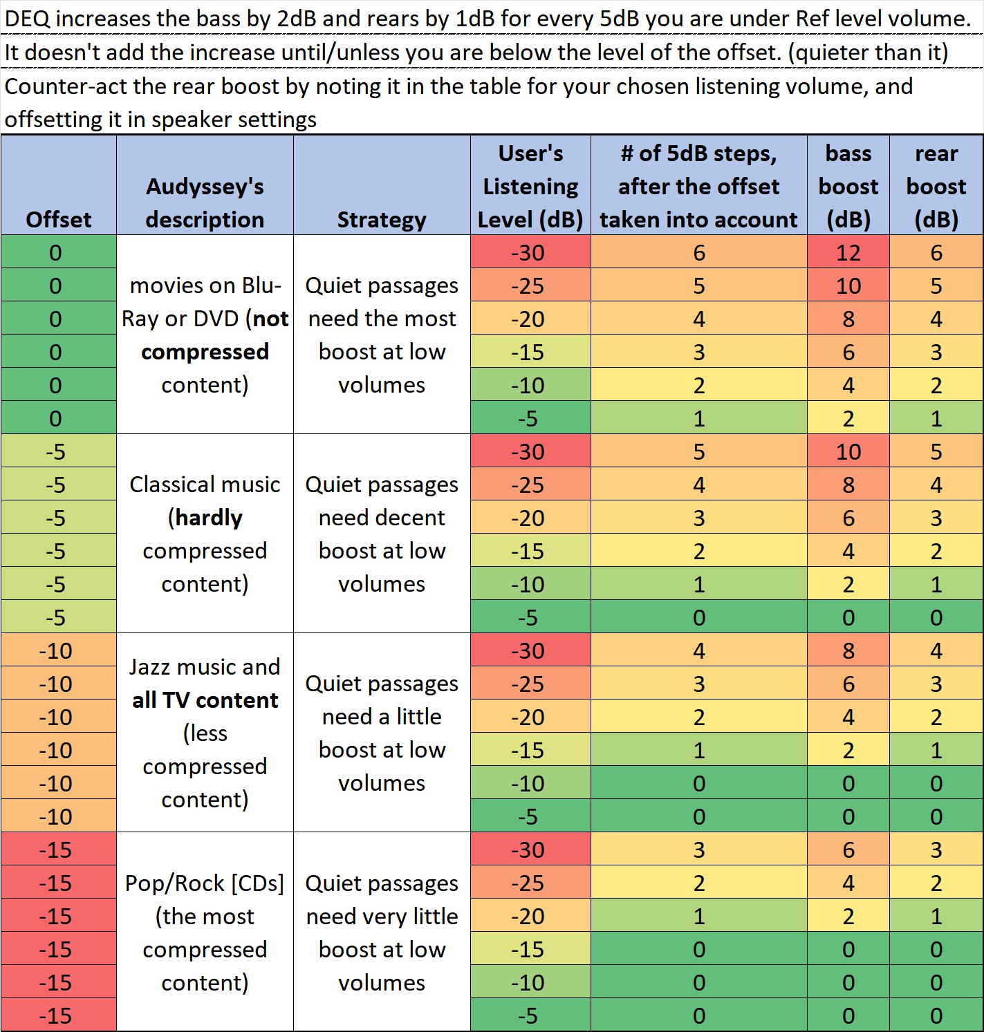

21717. Zatserkovnyy, 22.12.2023 22:29
Влияние Audyssey DEQ на сабы и сурраунды.
К сообщению приложены файлы: 1.jpg, 1423x1493, 351Кb
