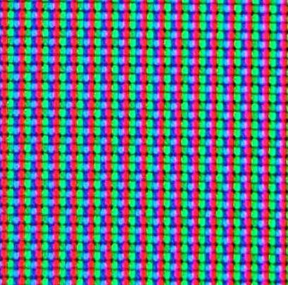

4. Alex the Great, 07.07.2007 03:31
Вот пикча с моего старого Sharp 32D62U FHD. Получилось не очень хорошо - пиксельки больно маленькие
К сообщению приложены файлы: 1.jpg, 409x405, 48Кb
7. Alex the Great, 08.07.2007 04:57
Mikl1984:
Alex the Great
А чем фоткаешь?
Да F30 (Macro 5 cm), не заряжать же мне пленку в Практику.

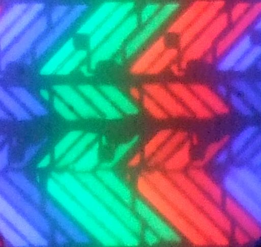

24. Alex the Great, 13.07.2007 03:24
Mikl1984:
Alex the Great
S-IPS делается только LPL
S-IPS или S-PVA - что лучше? - вопрос религии
Но это лучшие и самые дорогие технологии на рынке.
А LPL и Samsung - лидеры этого рынка
Спасибо. Я теперь пропагандирую Выши идеи на AVS форуме и собираю информацию о геометрии пикселей. Надеюсь Вы не против
Первая ласточка: Westy TX-47 built April 13, 2007, PN: TW-51201-L047A.
Выглядит точно как Ваш S-IPS, но все там считают, что это CMO MVA - дикие люди .
Ваши комментарии
К сообщению приложены файлы: 1.jpg, 489x325, 36Кb

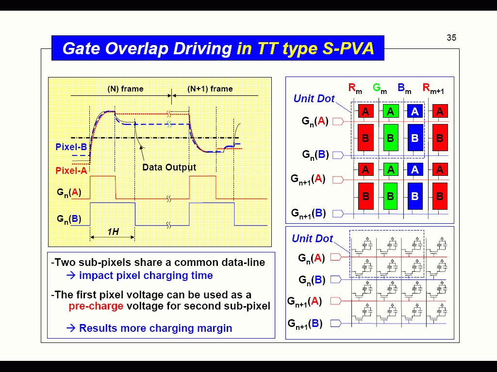

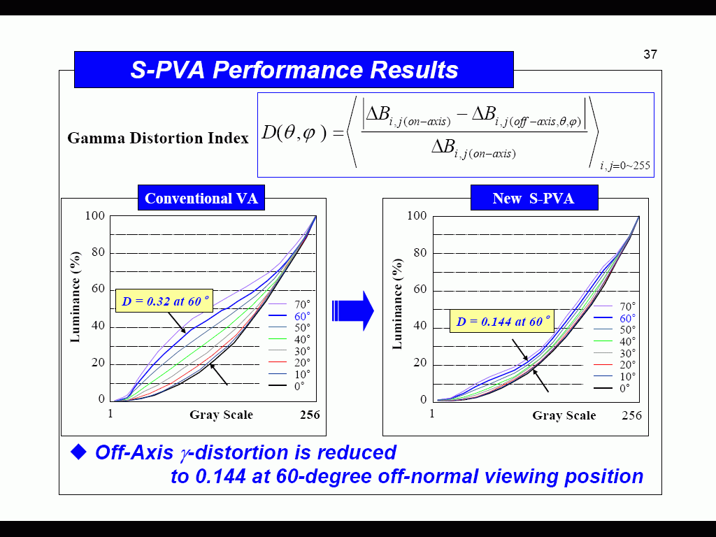

198. Alex the Great, 26.02.2008 21:03
Mikl1984
Вот нашел еще картинок (так какие S-PVA панели сейчас в ходу СС или ТТ ?):
К сообщению приложены файлы: 1.gif, 1024x768, 45Кb, 2.gif, 1024x768, 78Кb, 3.gif, 1024x768, 61Кb, 4.gif, 1024x768, 46Кb, 5.gif, 1024x768, 54Кb
200. Alex the Great, 26.02.2008 22:28
Mikl1984
Это пока все что удалось нарыть
EDIT:
Бессонная ночь не прошла даром - надеюсь твой корейский не хуже чем английский
Презентация называется: "Advanced TFT-LCD Technology Seminar 2"
и находится здесь - http://smdl.snu.ac.kr/Lecture/display1/
Там еще много инфы, но она вся относится к 04/05 годам...
Have fun,
AG

209. Alex the Great, 03.03.2008 17:11
Serjo_Kamchatka:
Alex the Great
Хорошо, не "шевроны". Но здесь-то "ёлочку" видно хорошо (см.фото). И все части вроде светятся. Это мой LE-40R81B. Как все утверждают, это S-PVA.
OK, на "елочку" я согласен, зачет
Нет, на вашей фотке светится примерно половина домейнов, поддайте яркости в махимум и вы увидите, как елочка становится "белочкой"
PS (на S-IPS геметрия не зависит от яркости)
AG

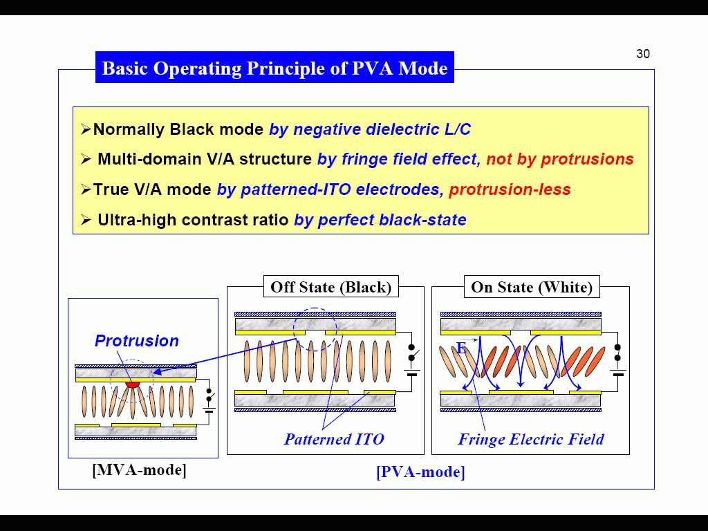

292. Alex the Great, 07.09.2008 19:29
pycaky
По моим наблюдениям LG иногда ставит на пиксельную сетку что-то типа рассеивателя. Слой рассеивателя не равномерный, а структурированный с шагом рисунка равным шагу пиксельной сетки. При этом рассмотреть тонкую структуру пикселей практически невозможно - все смазано. Единвенное, что приходит на ум, что это делается для увеличения углов обзора. Статистику не веду, но кажется встречается только на HDR моделях.
ЗЫ Фотографии отличные поделитесь чем снимали
