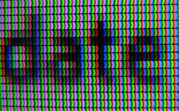

933. Ski, 24.12.2009 00:05
sup000:
Ski
Тогда вы должны были быть в точке! С чего вы решили, что не в точке то?
Во-первых, чисто визуально.
Во-вторых, не поленился и сделал макро-фото с экрана. Фото в конфу лень выкладывать, но, мне здесь обманывать некого. Можете мне поверить на слово - мазня.

1044. Ski, 25.12.2009 13:34
SHA_S:
1. Попробуй выставить частоту в 59Гц
2. Найти параметр overscan в CCC, и убрать его в нуль, т.к. по умолчанию, что бы не говорили другие, он выставлен не в нуль. И даже после удачного попадания пиксель в пиксель, после смены режима он (драйвер) может обратно включать overscsan, там нужно еще какую-то галочку поставить что бы запомнил правильно.
P.S. вся эта "беда" из-за слишком "умного" драйвера, т.к. он следует рекомендациям Microsoft и уменьшает картинку, что бы гарантированно было видно все элементы рабочего стола, а то что подключен по цифре, хоть и к телевизору, игнорирует.
Спасибо за подсказку, помогло!
Проблема действительно была в пресловутом overscan-е.
Дело осложнялось тем, что в ATI CCC, с версии 9.6, настройки или хотя-бы какие-то упоминания об overscan исчезли напрочь.
В итоге пришлось;
- вначале снести новый (9.12) ССС,
- установить версию 9.5
- убрать overscan в ноль,
- снести ССС 9.5, и
- вновь установить версию 9.12
Вероятно, параметры overscan-а хранятся где-то в виндовом реестре, и, вместо выше описанных "танцев с бубном" их можно поправить там напрямую...
