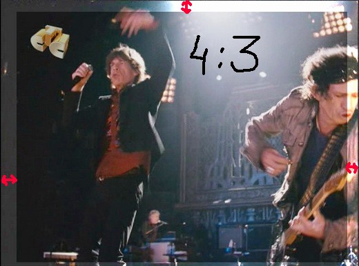

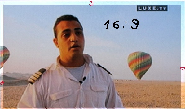

mack72 спасибо за отзыв! то, что "тупит" телек, а точнее автор шаблона настроек на заводе это факт. Проверить это легко при помощи спутникового тюнера открыв функцию редактирования каналов (при использовании которой картинка канала минимизируется на окне меню тюнера - вот в таком варианте и при 4:3 и 16:9 картинка видна абсолютно целиком без "подрезки" краёв.Безусловно трансляция некоторых каналов имеет погрешности краев картинки, поэтому она и подрезается но НЕ ДО ТАКОЙ ЖЕ СТЕПЕНИ когда значки каналов касаются краев экрана, хотя не должны. И срезаются макушки дикторов. На скринах выделил видимую область и невидимые края картинки. Пропорции невидимых краев одинаковы как для 4:3 так и 16:9. Как кабель/антена, так и спутн.тюнер. К сообщению приложены файлы: 1.jpg, 520x386, 54Кb, 2.jpg, 597x354, 49Кb |

Скрины полей картинки К сообщению приложены файлы: 1.jpg, 520x386, 54Кb, 2.jpg, 597x354, 49Кb |

LE40B653T5WXRU AA01 подскажите пожалуйста обсуждался ли вопрос корректировки положения картинки эфирных каналов. И ВОЗМОЖНО ЛИ ЭТО Т.К. картинка выводится церезчур увеличенной и поэтому значки некоторых каналов почти касаются края. В ЭЛТ это звали геометрией. Всем заранее спасибо! Невидимые части картинки выделены и отмечены красными стрелками. К сообщению приложены файлы: 1.jpg, 520x386, 54Кb, 2.jpg, 597x354, 49Кb |

nesterov32,Asraelrg спасибо за отклик! Asraelrg, в функциях на которые Вы обращаете моё внимание без проблем разбираюсь. Это "не из той оперы". Проблема невписывания всей площади картинки в границы экрана, будь то 16:9 или 4:3 присутствуют пропорционально одинаково. На скринах область уходящая за границы видимой части экрана выделена и отмечена красными стрелками. Особенно это хорошо видно когда просматриваемый канал имеет информационные строки и области, а также при выводе канала с настроечной таблицей. nesterov32 выявлено, что данный недостаток в настройках имеется при просмотре: ТВ каналов - аналоговых, цифровых, (кабельных), а так же со спутникового ресивера подключенного к ТВ через СКАРТ. VGA, HDMI - нет претензий всё ОК. Какие мысли.... |

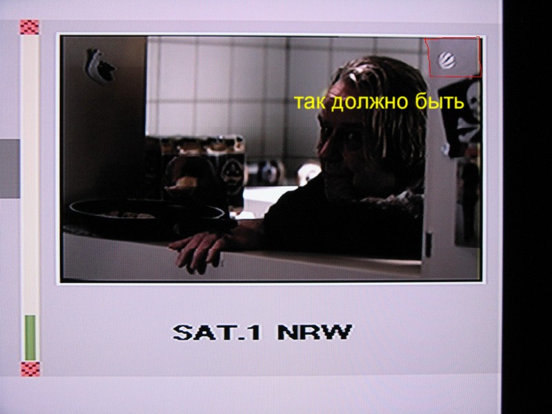

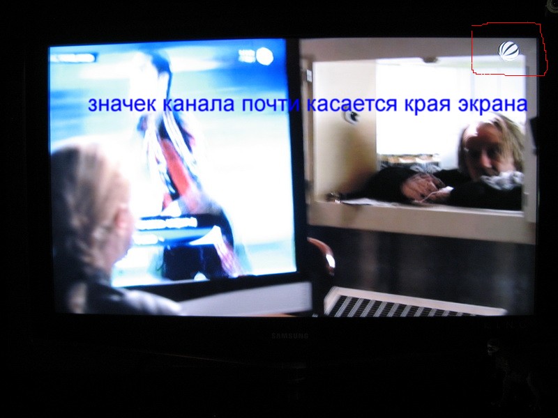

Asraelrg так точно, именно в этом-то и весь вопрос: как и где её родимую (картинку) можно масштабировать и двигать!!!!! т.к. она увеличена и приподнята вверх так,что 1,5-2 см вверху и по-бокам картинки спрятаны. НЕ ПУТАТЬ С "ПАРАМЕТРЫ ИЗОБРАЖЕНИЯ"/ "РАЗМЕР" - данные настройки в меню к решению проблемы не относятся! Пролистав ветки в поисках ответа на этот вопрос - нигде ничего не обнаружил конкретного. Не в калибровке, не в разъяснениях структуры СМ. Очень хочется разобраться в этом. P.S. смена прошивки никак не исправляет данный косяк в настройке выводимой картинки. Светлые головы, протяните руку помощи! Пожалуйста! С Праздниками ВСЕХ! К сообщению приложены файлы: 1.jpg, 800x600, 84Кb, 2.jpg, 800x600, 95Кb |
