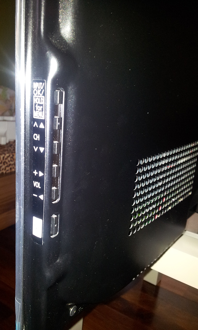

936. Detroiter, 07.08.2015 18:04
-ST-
Спасибо за совет. Знаете, как вытащили полностью из коробки и поставили на столик - то значительно лучше, чем было
У меня теперь появилась проблема со входом в сервисное меню. Нашел простую инструкцию:
Kotik
Процедура входа в сервисное меню в новых плазменных телевизорах Panasonic не изменилась:
На панели управления телевизора (корпус телевизора) нажимаем кнопку F и удерживая ее жмем "V -" и, не отпуская обе кнопки, на пульте ДУ нажимаем цифру "0" быстро три раза подряд до появления сервис-меню. Перемещение по меню - красная и зеленая кнопки телетекста. Выход - выключите питание ТВ кнопкой. Есс-но все нажимать на включенном ТВ.
...но у меня нет кнопки F (напомню, модель 50ST60E)! См. вложение.
Пробовал вместо нее нажимать верхнюю клавишу Hold for Menu, пробовал вообще без нее - не помогает, не хочет входить Может быть, у моей модели вход в СМ как-то отличается?
