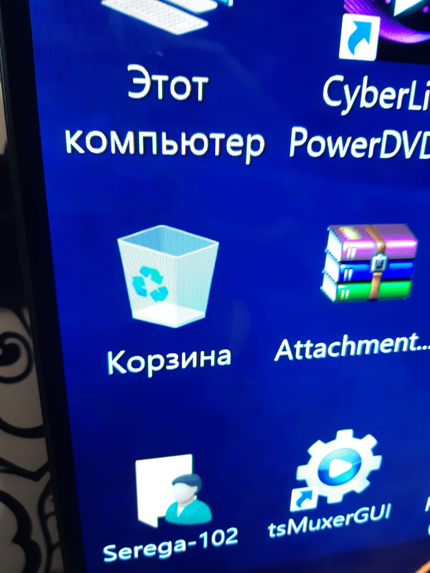

Ребят, подскажите. Телек lg 65b8.Появился плохой пиксель (не знаю как правильно назвать горящий или битый). Телеку месяц, при покупке все было ок.Может можно сделать чего, чтобы исправить это?
К сообщению приложены файлы: 1.jpg, 1536x2048, 274Кb

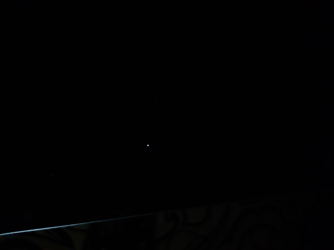

20454. Serega-102, 22.01.2019 08:29
akarma
заметно.
Фото в темноте
К сообщению приложены файлы: 1.jpg, 1152x864, 10Кb, 2.jpg, 1536x2048, 57Кb

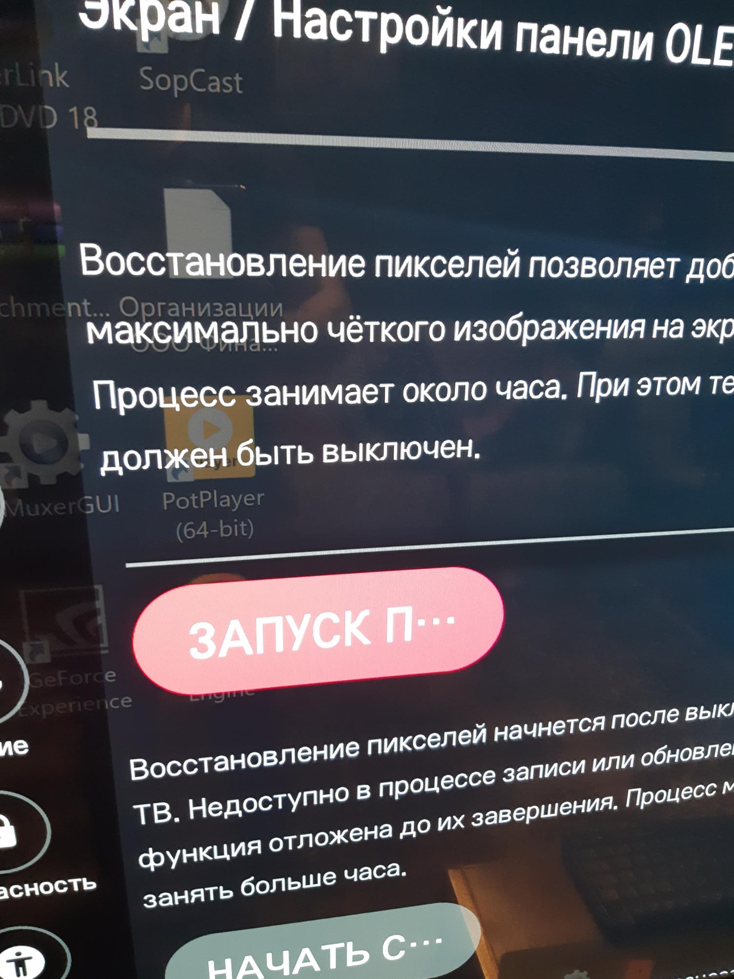

pbanks
Запустил и ушел на работу, вечером погляжу(((

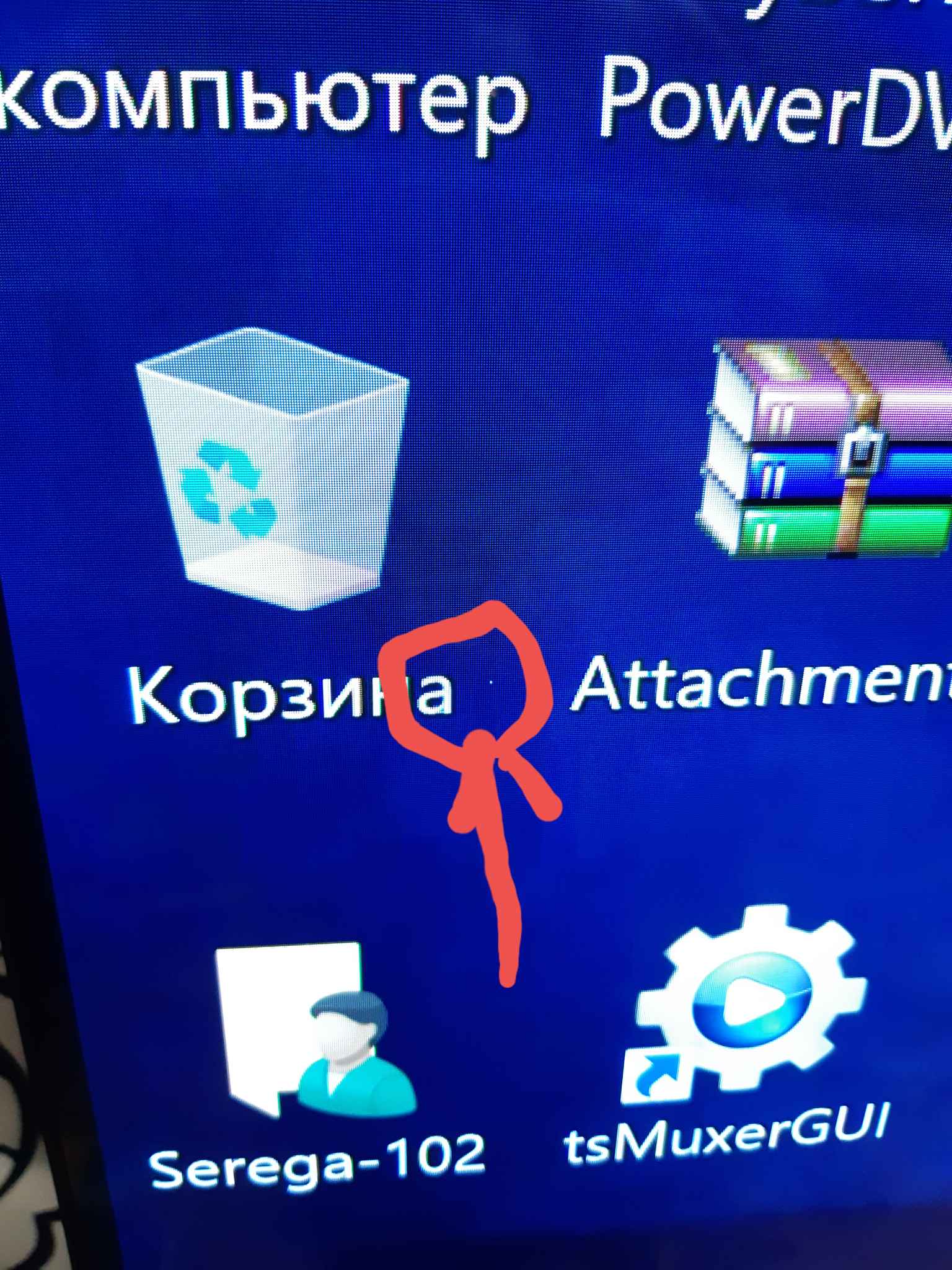

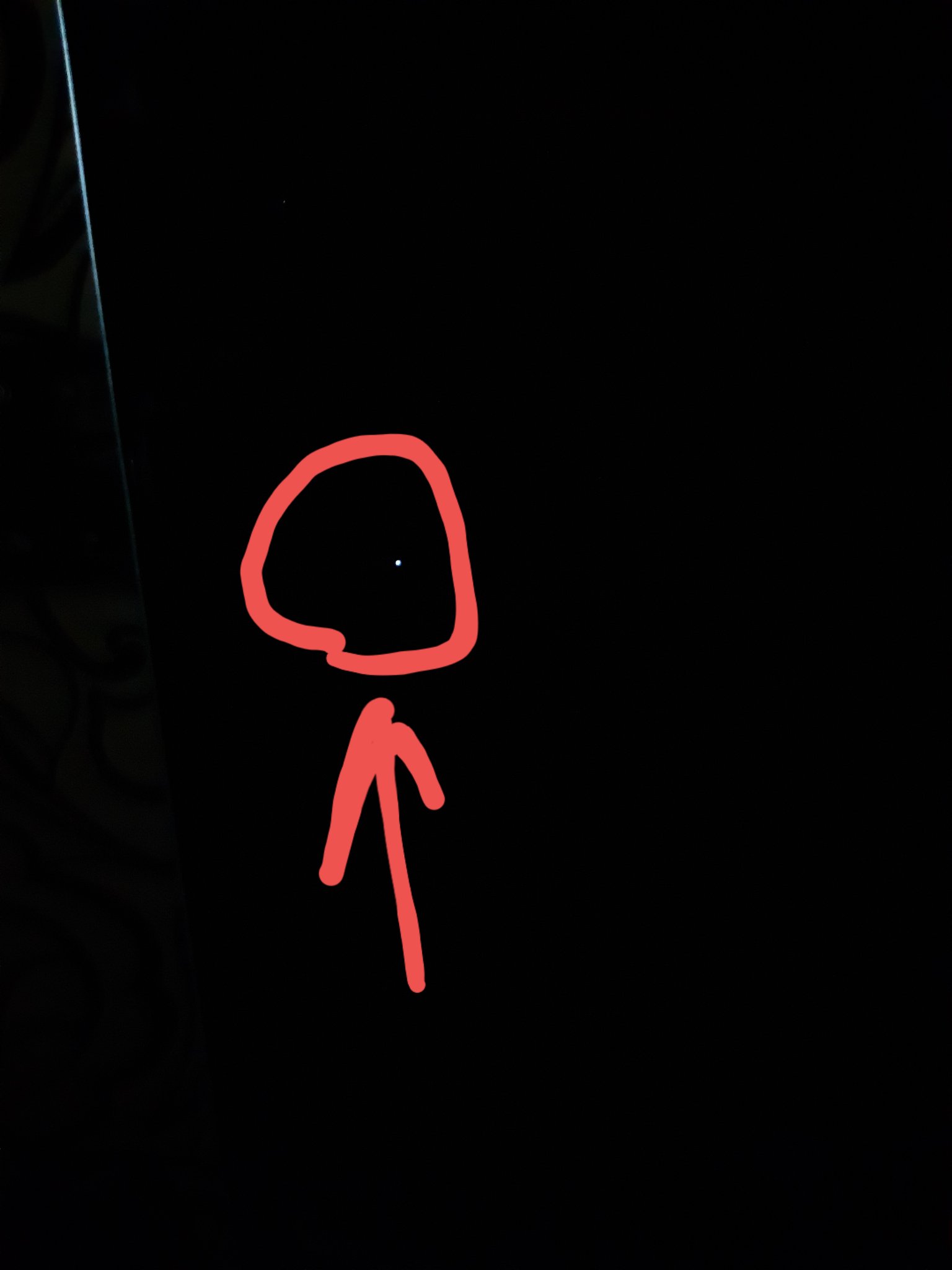

20462. Serega-102, 22.01.2019 18:17
Утром перед уходом на работу запустил первое восстановление олед панели из меню (которое после отключения телека). Сейчас первым делом включил, проверил, все ок. Пиксель ушел)))
фото утром, вечером))
К сообщению приложены файлы: 1.jpg, 1536x2048, 274Кb, 2.jpg, 1453x1937, 225Кb
