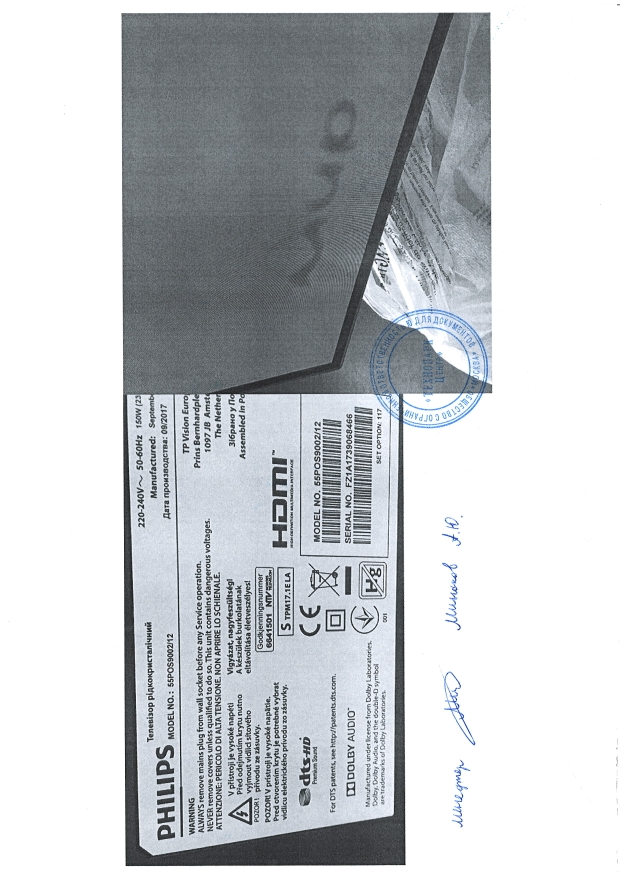

Ещё раз для тех кто не верит в выгорание oled,я кстати тоже не верил.Телевизор проработал 4 месяца,эфирные каналы смотрел на нём три месяца.Выгорели практически все логотипы,какие то больше,какие то меньше.Ставьте красную заливку ,и смотрите,на этом цвете очень хорошо видно.Каналы смотрелись максимум четыре часа в день ,где то три разных канала.Технопарк отказался расторгать договор купли продажи и возаращать 150 косых,предложили только ремонт,буду подавать в суд.Рядом с надписью МИР на фото красуется логотип НТВ,его на фото не видно,а правом верхнем углу логотип МУЛЬТ.
К сообщению приложены файлы: 1.jpg, 1280x720, 154Кb
За это сообщение сказали спасибо: tormozit

Для тех кто ещё сомневается в выборе oled для эфирных каналов выкладываю фото своего второго oled телевизора LG 55 c6.Недавно заметил выгоревший логотип МУЛЬТ .Проработал телевизор год и не по 20 часов в день,как тут некоторые пишут.В обычной домашней эксплуатации.И кто бы что не говорил,oled выгорают.Даже плазмы за такое короткое время не выгорали.
16256. cyber bob, 27.05.2018 17:11
Фото
К сообщению приложены файлы: 1.jpg, 1008x567, 322Кb

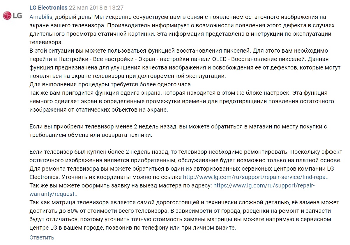

Вот оыициальный ответ от lg на предмет выгорания.
Добавление от 02.06.2018 01:40:
А вот мнение самсунг об олед телевизорах,может будет кому интересно.
https://www.ixbt.com/news/2017/10/24/samsung-lg-oled.html
К сообщению приложены файлы: 1.jpg, 1202x843, 449Кb
