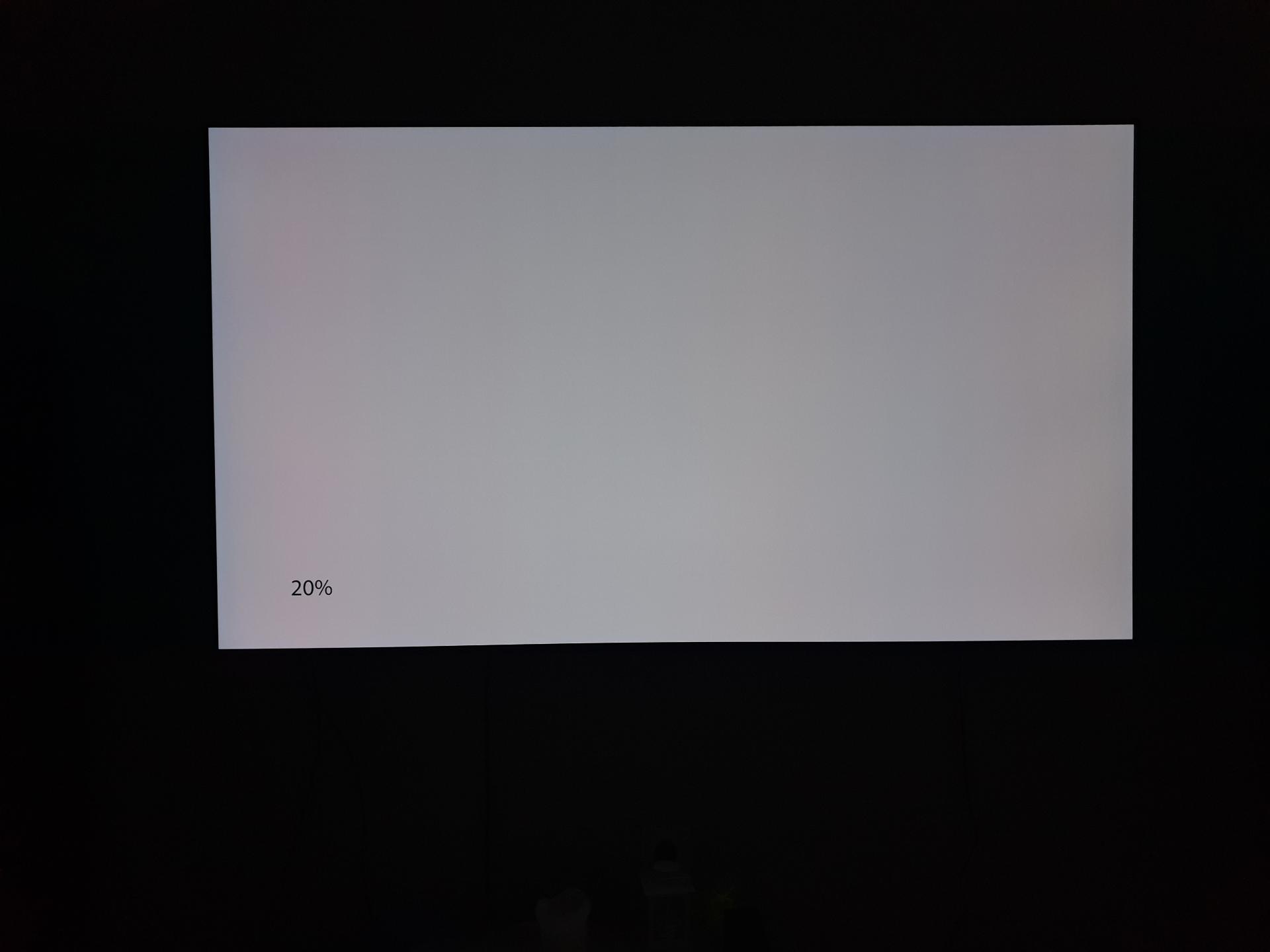

Купил себе LG C9 65, точнее поменял Sony XG95 на него. Sony напрягал блумингом (засветкой на черном фоне). Долго выбирал между Самсунгом QR90 и LG. В итоге лучше бы взял Самс... Картинка у лыжи конечно офигенная, но слева и справа по бокам экрана тинт - розовая засветка на светлом фоне (белом, сером, желтом, зеленом). Она конечно появляется не всегда, зависит от сдр или хдр или еще черт пойми каких условий, но когда она есть, то жутко напрягает. Например на черно-белых сценах "Лучше звоните Соулу" она очень даже хорошо видна, на хоккее видна, на серых заставках в хдр играх видна (например The Division 2), в принципе если приглядываться то почти на любом сером контенте. Меняется от угла обзора, похоже это проблема с анти-бликом. На avsforum даже есть опрос, у половины пользователей она есть в том или ином виде. Плюс после супер-шустрого андроид тв последней Соньки web os тоже не радует (на соньке очень удобное меню быстрых настроек, изменение яркости в одной секунде доступности и двух кликах). Думал возьму олед ради лучшего качества, а тут такая шляпа, одно расстройство... Ни о какой калибровке само-собой речь не идет (калибратор имеется), телек за 300 евро получиться лучше откалибровать чем это изделие. Вообщем это стремящимся к идеальной картинке на заметку. Увы срок замены телевизора прошел, и сейчас только гарантийных ремонт. Посмотрим кинет меня ЛЖ (Эстонский) или нет.

На авсфоруме народ пишет, что 55ки чистые, это широко распространенная проблема именно 65ток этого года. Некоторые меняют 65 на 55 именно из-за качества. Розовый нынче в моде у 65ти... Там какой-то маньяк 8 раз телек менял, пока идеальную панель не нашел. Попробую поменять, но даже если производитель согласиться, все равно шансы получить такое же, если не хуже, высоки.

проверь вот этим роликом
https://www.youtube.com/watch?v=kgfR4LJEgVI&list…;index=6&t=0s
вот так он выглядит у меня, смотри на розовые полосы по краям экрана
https://www.youtube.com/watch?v=QP8zMfg2xKc&feature=youtu.be
Можно посмотреть серые заливки, например 20%. На чисто белом на самом деле не так сильмо заменто, так он слишком яркий и визуально маскирует проблему.

Был послан Лыжей со своей проблемой малинового тинта справа и слева экрана (C9 65). Сказали это нормально, прислали вот такую фоточку похоже из какого-то сервис мануала...
К сообщению приложены файлы: 1.jpg, 1600x1321, 724Кb, 2.jpg, 1582x904, 34Кb, 3.jpg, 1920x1440, 33Кb, 4.jpg, 1920x1440, 32Кb
