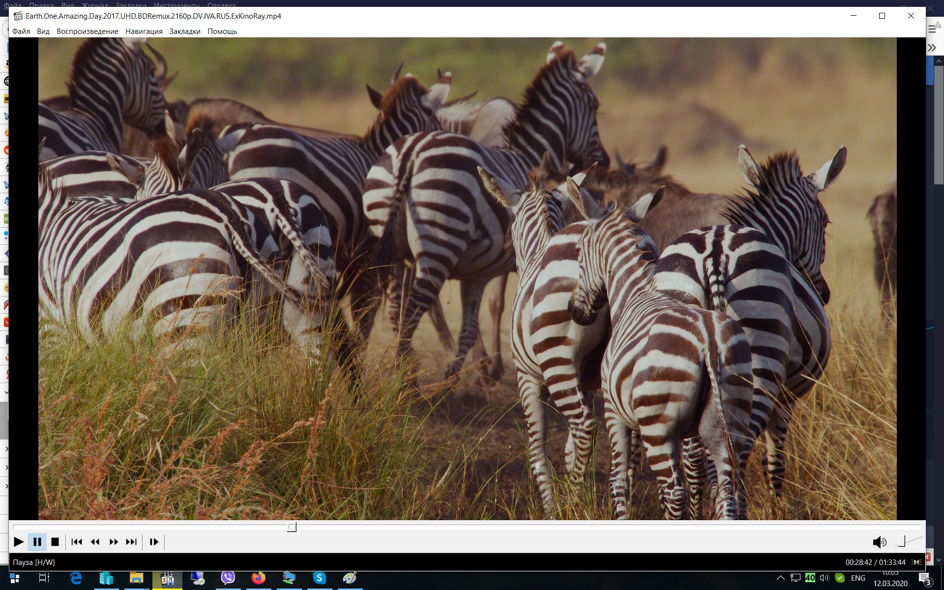

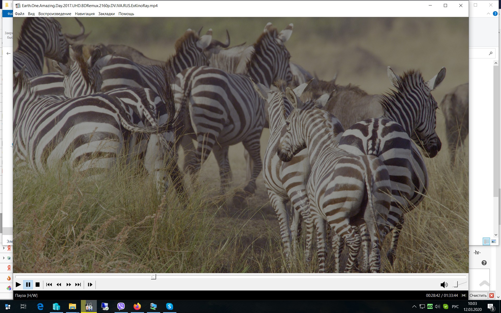

131. Ogiv, 10.03.2020 09:38
discoverN
Убедился что W2700 воспроизводит HDR, например, HDR10 и HLG. Разница в качестве изображения налицо.
Может, в связи с этим происходит некоторая задержка в переключениях HDMI и соответствующая "подготовка" проектора. [source=62:23174:130]
Это условность, ни один проектор не воспроизводит ни HDR10, ни HLG (пока физически это невозможно). Это всё можно сделать и софтово, напирмер, через рендер madVR и смотреть HDR на любом мониторе/телике/проекторе. Иногда сравниваю видео, которое получается через преобразование HDR через проектор и madVR , разница или минимальна или даже софтовое преобразование лучше.
Также пробовал калибровать изображение, так ни разу не было, чтобы калибратор показал выход за стандартный диапазон REC709 в режиме HDR (может, конечно, я не так использую калибратор).
133. Ogiv, 12.03.2020 09:59
discoverN
Если есть возможность, скиньте этот файл, хочу тоже на компе протестить.
134. Ogiv, 12.03.2020 10:09
Пример просмотра HDR на пк с софтовым преобразованием (преобразование выкл и вкл соотвественно). Использовался стандартный к лайт кодек пак.
К сообщению приложены файлы: 1.jpg, 1920x1200, 506Кb, 2.jpg, 1920x1200, 627Кb
