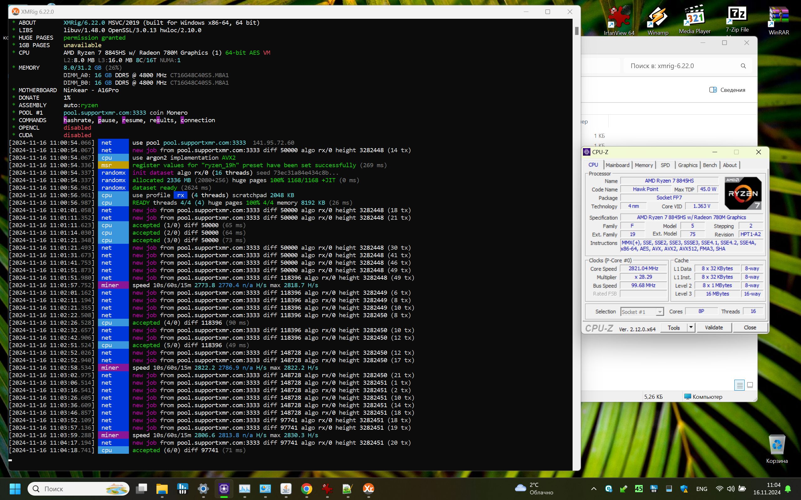

2632. mrzet, 16.11.2024 11:12
Вот вам технический анализ мертворожденного AVX-512. С ним и с AVX2(AVX-256).
НИКАКОЙ разницы. Мертворожденное расширение - только зазря кушает кодовое пространство ( замусоривает).
И главное даж Интел отказался от него ( но кодовое пространство не вернешь), и на тебе - та же дрянь теперь в райзенах... Слов нет ( не матерных)
К сообщению приложены файлы: 1.jpg, 2560x1600, 650Кb, 2.jpg, 2560x1600, 671Кb

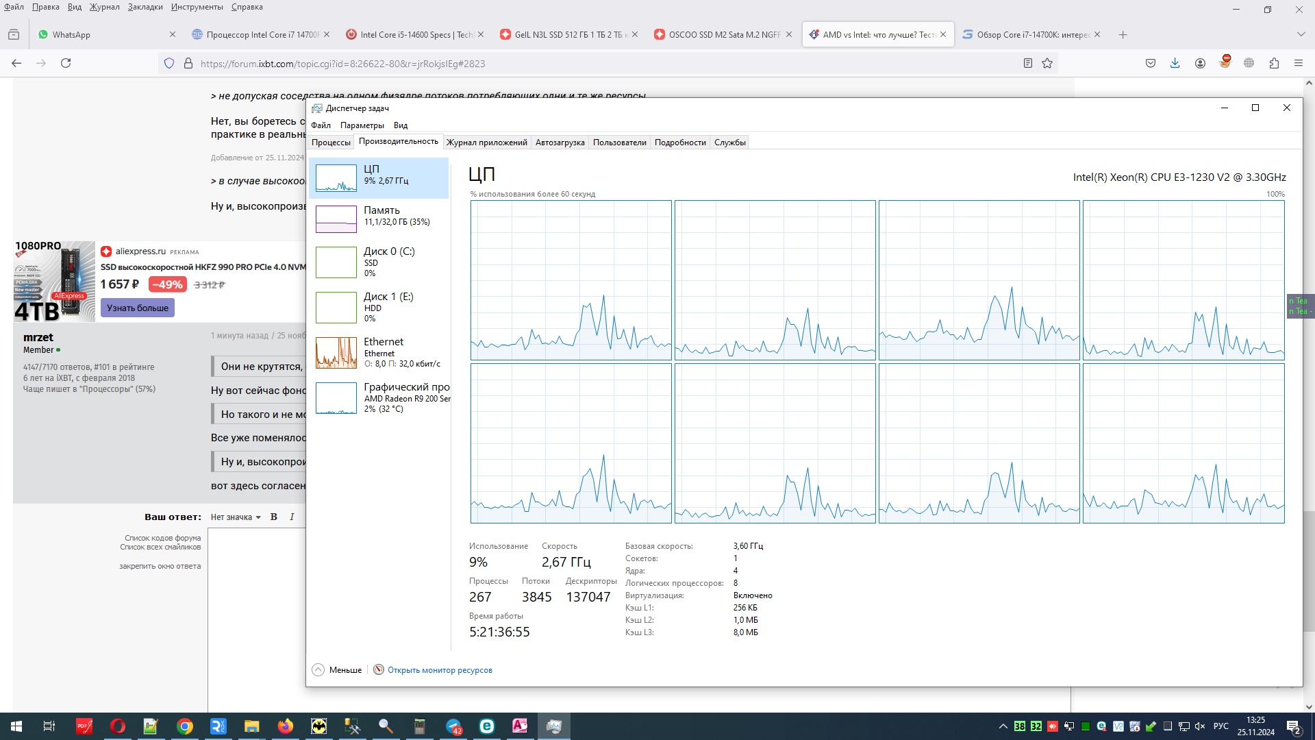

2824. mrzet, 25.11.2024 13:27
+. Фоновая загрузка системы. Не святым духом утилизируется же...
К сообщению приложены файлы: 1.jpg, 1920x1080, 371Кb

Ребят подскажите что сейчас из мобильных процов лучше 155H или 8845H? У меня ноут на 1145G7 был так вот он нормально на полную мощность никогда не работал, максимум что я видел это 3.4GHz

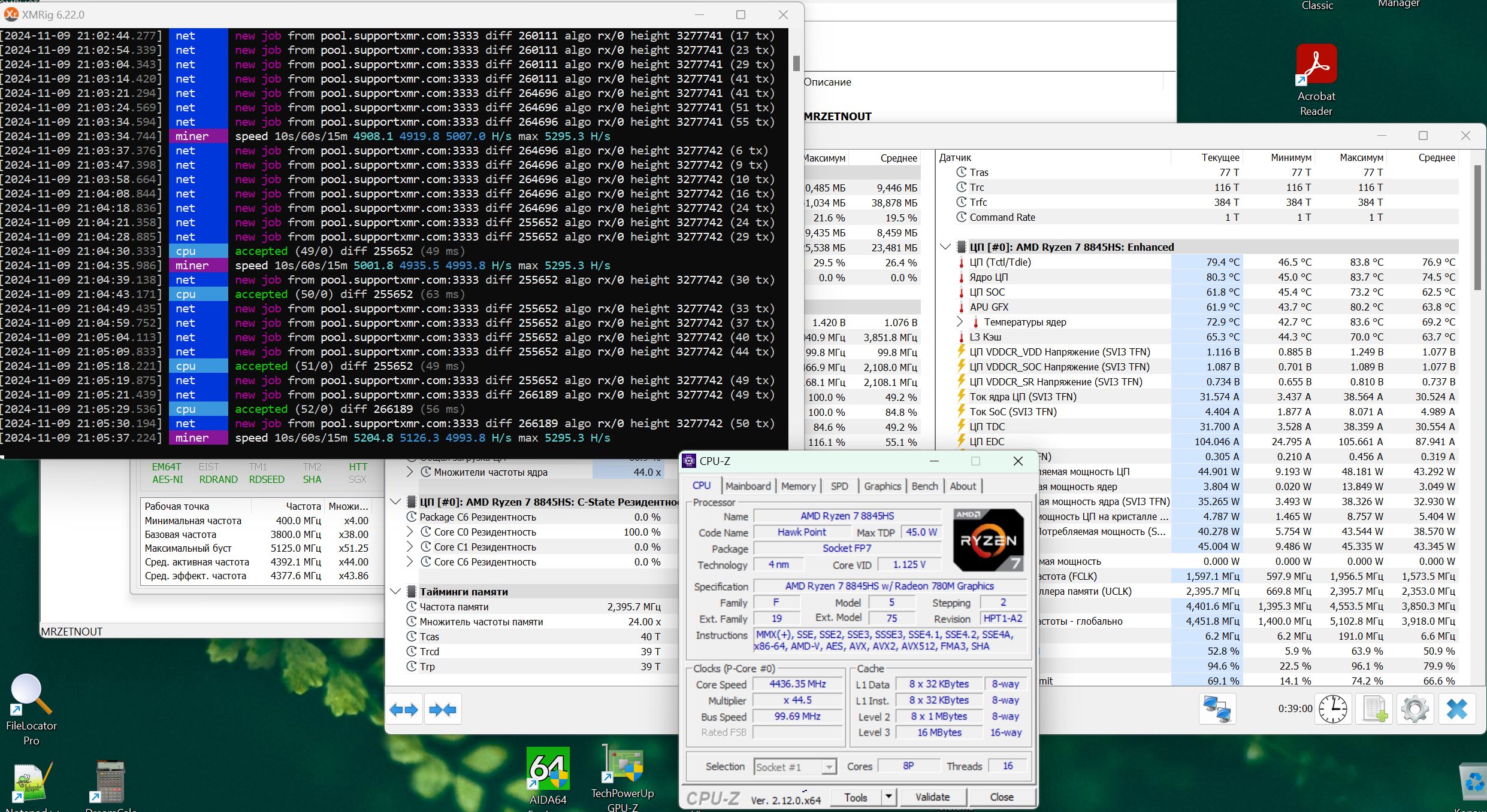

Привет. Слушай за 155H сказать ничего не смогу, а 8845H-звереныш.
Плотный AVX2 код молотит на 4.4Ghz(на всех ядрах сразу).
780 встройка 8845H избыточно мощна для обычных применений, но не дискретка для игр(тут ее мало).
У себя не нашел где зажать на нее мощу (что недостаток!)- потому как волосатый кубик сожрал 1 ядро для подачи команд на отрисовку
а ВЕСЬ остальной теплопакет сожрала встройка. Вот я и думаю - будешь смотреть какой сайт - там убогонькое 3D, и тут твой проц внезапно сжирает все 45 ватт. На практике еще не было, но вдруг? Интеловские ириски в этом смысле несколько лучше (хоть и менее производительны, так и не настолько прожорливы) Имхо

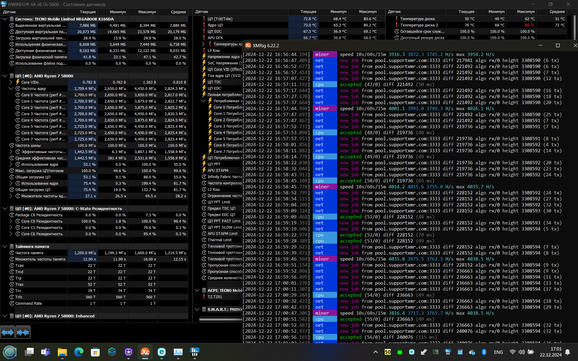

Интел (до этих Лунар Лейков и то поглядеть надо) не умеет в энергоэффективность глядя на мобильные алдеры (и рапторы видно очень похоже будут).
Ноут жены:12450h расчет неудобного AVX2 кода:4 ядра*, теплопакет 24 ватта:ядра идут 2.8-2.9GHz. Результат 2400 сол/сек. Верхняя температура 85°C
Прям тут же ноут на 5800U(Cezanne) : теплопакет 15 ватт: 8 ядер идут 2.75GHz. Результат: 4000 сол/сек. Верхняя температура 82°С
В десктопе, где потребление разжато-они могут, где на голодном пайке - алдеры (и рапторы) не айс.

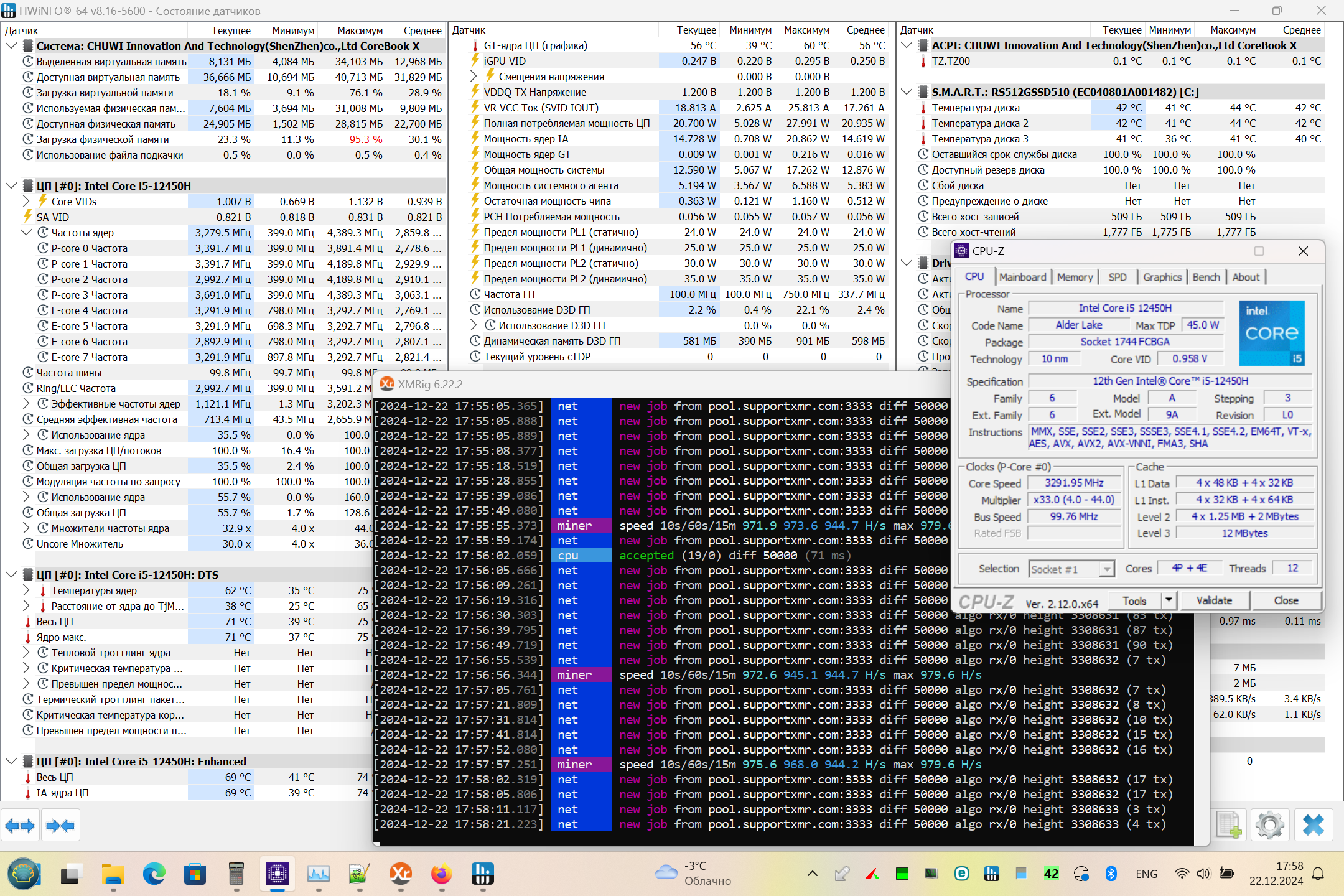

P. S. Ядро Gracemont(E-ядро) в алдере жрет ~1 ватт, сезанн (полноценное ядро Zen2 мобильное) ~1.4 ватта. Это хеадшот для интела. В прежних архитектурах. И в основном это из-за толстого техпроцесса. Имхо
*-P-ядро мобильного алдера жрет ~4.5 ватта, при увеличении потоков расчета E-ядра отбирают свое и расчет НЕ УСКОРЯЕТСЯ(на теплопакете 24ватт для 12450H), поскольку частоты P-ядер еще падают. Вообще, жесть. В мобильных алдерах да рапторах считать/компилить/рендрить надо на P-ядрах(т.е. инверсия). Благо E-ядер с остатками теплопакета хватает на интерфейс вполне. Вообще более одного кластера E-ядер в них (4 штуки) - чистый маркетинг. Имхо
12450H нужно полноценные 45-50 ватт исходя из виденного. Из рапторов видно не маркетинг 13620H (6+4) и им нужно ~80ватт. Ну вот какая тут энергоэффективность. Только на лунар лейки и надежа.....
3088. mrzet, 22.12.2024 13:15
Тестировать надо в самых зверских(неудобных) кейсах. Буде в них неплохо-уж в штатном коде будет замечательно. Подумайте над этим.
3090. mrzet, 22.12.2024 18:08
Для этого туда положили 8E ядер, которые вы, в своей бесконечной мудрости, не желаете задействовать.
На скриншоте расчет только на E-ядрах 12450H. Если считать только на P-ядрах 12450H будет 2400сол/сек.
Итого эффективность E-ядра падает до 40.6% от P-cоre. E-ядра особенно в большом кол-ве - не для счета. Потому они и не нужны в большом кол-ве.
Их нужно 4 штуки (1 кластер) на проц, пока считается чего/компилируется ,у тебя инет читается, авер в фоне арбайтен, система пыхтит - но на расчете это почти не сказывается. А выше - чистый маркетинг

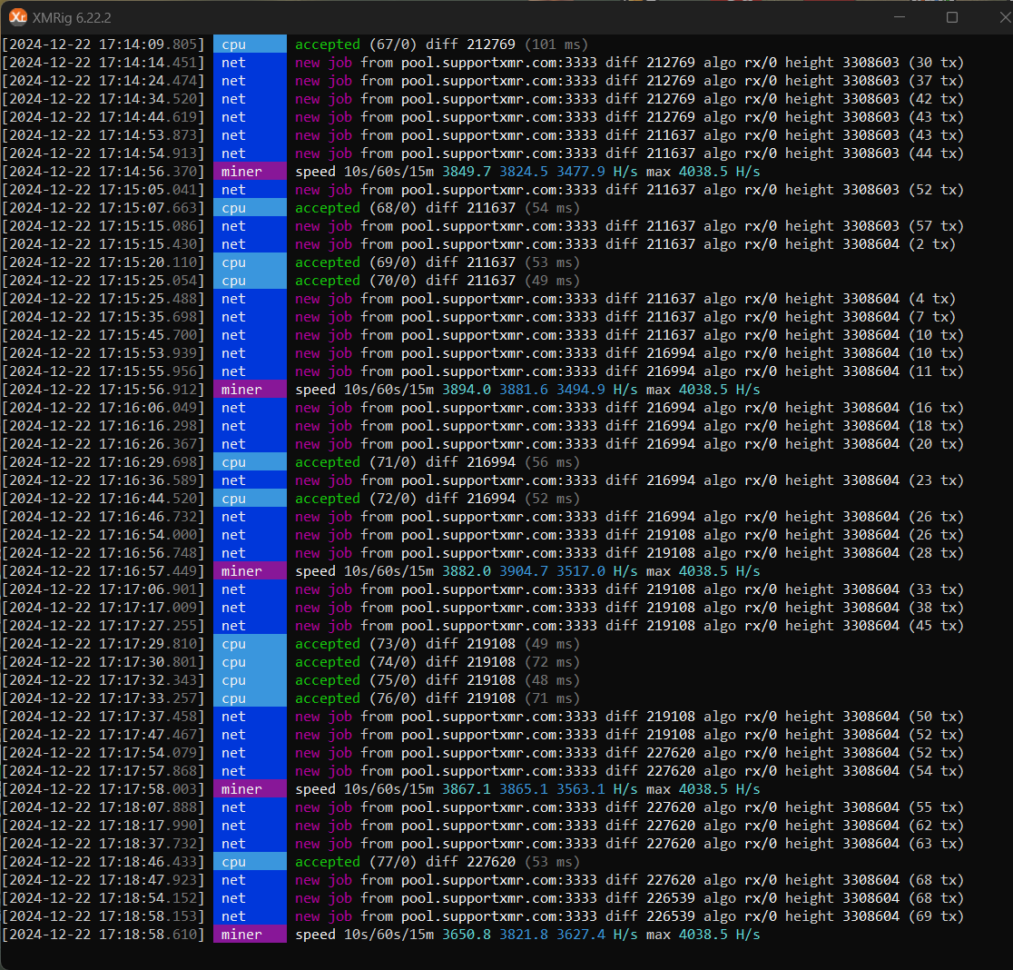

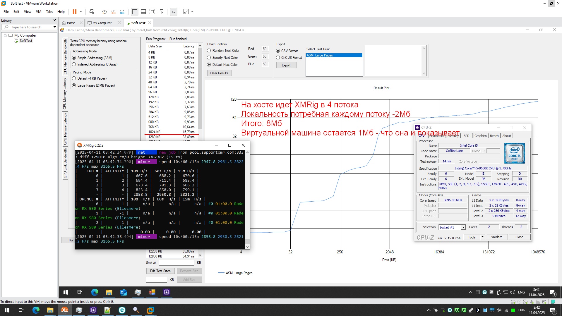

3092. mrzet, 22.12.2024 18:23
А вот в синьке Е-ядра позволяют интелам обгонять амд. Или там не счет?
это бенч, в бенче и подождать можно, не правда ли?
подождите 5 часовой рендринг считаемый на P-ядрах перенеся их на E, и цифры из бенча будут вам припаркой на больное место.
Монеро- очень чувствительный алгоритм. Вот для примера расчет в 8 потоков на 5800U - расчет в фоне и на переднем плане. 3.8% разницы за счет увеличенного (для процессов переднего плана) кванта времени( что уменьшает вымывание кеша). Мышью шевелишь- расчет просаживается. К чести алдера - на нем ниже - польза от 'простаивающих' E-ядер (что подхватывают интерфейс)
К сообщению приложены файлы: 1.png, 1116x1068, 155Кb, 2.png, 1920x1200, 387Кb

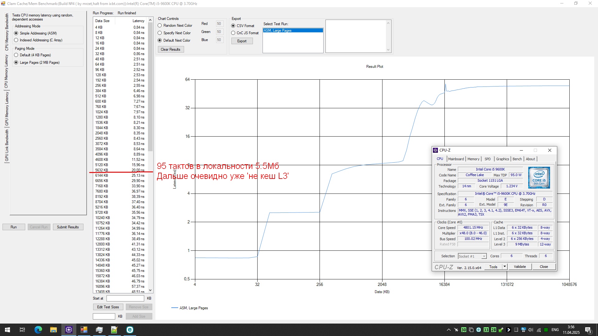

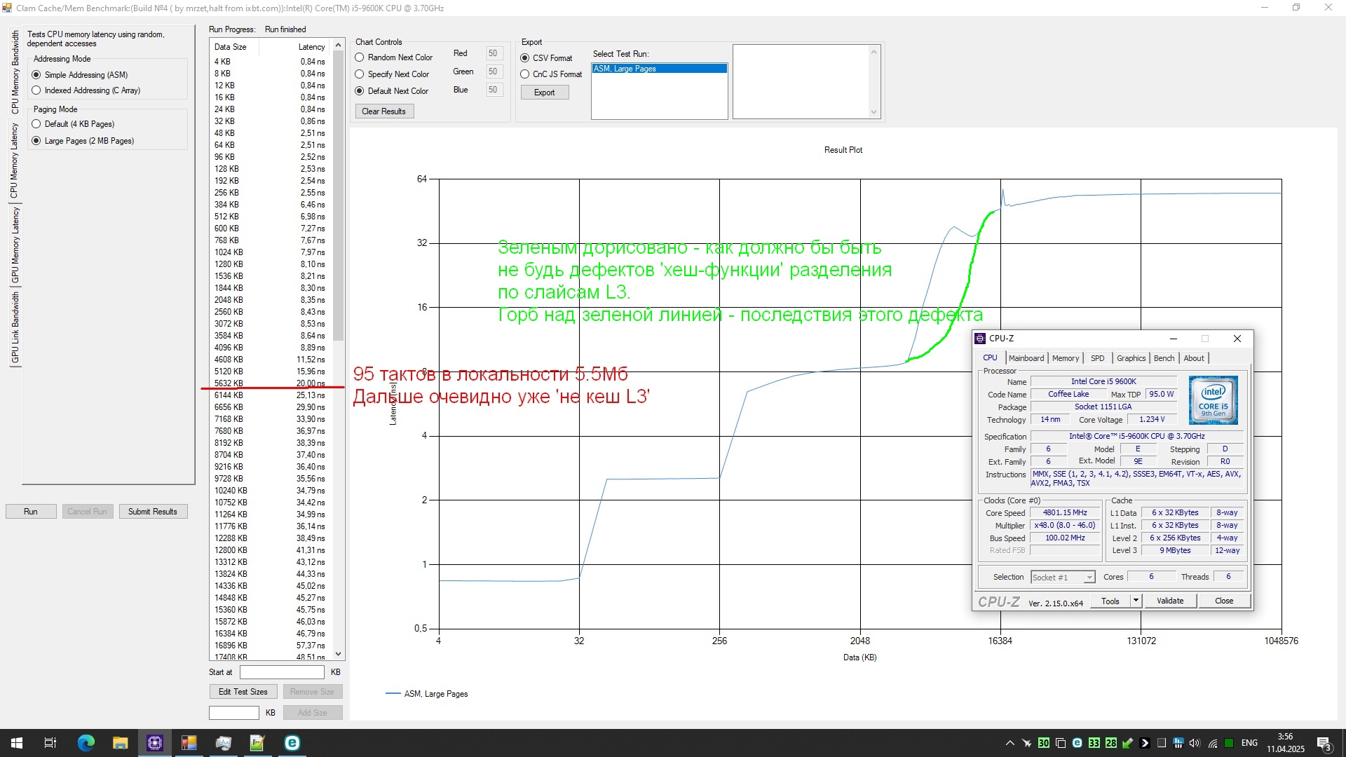

3167. mrzet, 30.12.2024 13:58
В семействах AlderLake, RaptorLake, RaptorLake Refresh латентность L3 лежит средневзвешенно как ~60 тактов от частоты P-ядра. Девиация 54-80 тактов ( последняя цифра - предельный разгон).
Для E-ядер латентность ~50-70 тактов что дает те же 60 тактов

Для кода с детерминированным (по времени) доступом к случайно извлекаемым данным, знание латенси кеша L3 (могущего единственно-однообразно обеспечить хранение массива таких данных) очень важно - позволяет прицелиться заранее.
По E-ядрам данных очень мало (но есть слава богу).
P. S. Самый высоколатентный кеш L3, в TigerLake медиана была 44 такта

4248. mrzet, 11.04.2025 10:52
...вранье...
2KKV
Вот результат сделанный немедленно.
9600K - 6 ядерник поколения CoffeeLake c 6 слайсами кеша L3 по 1.5Мб.
Два теста: первый - многопоточный и даже привлечена виртуальная машина. В хосте идут 4 потока расчета монеро. Как известно каждому потоку нужна локальность L3 по 2Мб=8Мб. Тест латентности 'сырников' запущен в виртуальной машине. Адреса страниц что должны кешироваться очевидно не рядом. И все предсказуемо: тест показывает что свободно 1Мб кеша L3 из 9Мб, потому как 8Мб откушиваются майнером в хостовой машине.
Второй тест: Выгружена виртуалка, остановлен майнер, запущен тест 'сырников' - и вуаля от кеша всего 5.5Мб. Казалось бы парадокс - некому отжирать кеш, но результаты хуже.
И если обратить внимание я не останавливал никакой софт а-ля антивирусы и прочее в обеих тестах. Но в первом все отлично, во втором - ка зна що.
Ошибка кроется у Интела когда он в ответ на выход Zen1 стал клепать 6 ядерные процы. АМД делая 6-ядерники не отключала сегменты L3 и делает так и поныне - и у нее все отлично. Можно запустить тест 'сырников' практически без подготовки - и получить предсказуемые результаты: четкий перелом на границе локальности L3/память.
То же самое на процессорах Интел с кол-вом слайсов кеша L3 кратное степени 2*. Но там где у Интела кол-во сегментов кеша L3 не кратно степени двойки наблюдается проблема использования кеша L3 в полном объеме однопоточными приложениями. Я не буду объяснять почему - halt сделал это всяко лучше ( ссылку на обсуждение я приводил выше - там много страниц)
Проблема будет на любых интелах где кол-во сегментов кеша L3 не кратно степени двойки, на стрелах это усугубляется низкой частотой кольца ( и разгон кольца там затруднен, да и достигнуть частот кольца что возможны в рапторах/алдерах/ранее судя по всему невозможно). И потери в размере доступного L3 оцениваются как 10-33% - и будет это в основном в однопоточном/один процесс режиме. И главный цимес тут в том что от этого постадают игры - именно у них скорость ( кол-во кадров/сек) зависит от главного потока, если в этом потоке большая локальность данных с доминирующим не линейным доступом - будет попа. Имхо
Собственно начиналось по факту все с кофейника 8700K, но уже с кофейника рефреш игроманы пересели на 8 ядерные интелы ( а там проблем нет), начиная с алдера проблема 'камуфлировалась' возросшей производительностью на ядро, но изначально заложенная червоточина должна была вылезти - и на стрелах где кеш L3 в принципе более высоколатентный чем в предыдущих поколениях , мы, устав от голой цифры AIDA64 применили тест 'сырников'( который показывает полный график латентности всей подсистемы кеши-память) - тут проблема и вскрылась в полной красе ....
Главная фишка этого 'бага' - хеш-функция по 'размазыванию' данных между слайсами L3 и усугубляется физическими адресами страниц выдаваемых для запрошенного блока памяти. Адреса этих страниц и формируют 'удачность/неудачность' в размере доступного ( низколатентного) доступа в L3.
* - иногда когда в системе много софта работающего в фоне идет 'загрязнение' кеша работающим софтом и очевидно его надо выгружать. В проведенном тесте я специально ничего не выгружал - ибо стоит софт проверенный годами. В Windows 11 HOME EDITION штатного мусору много.

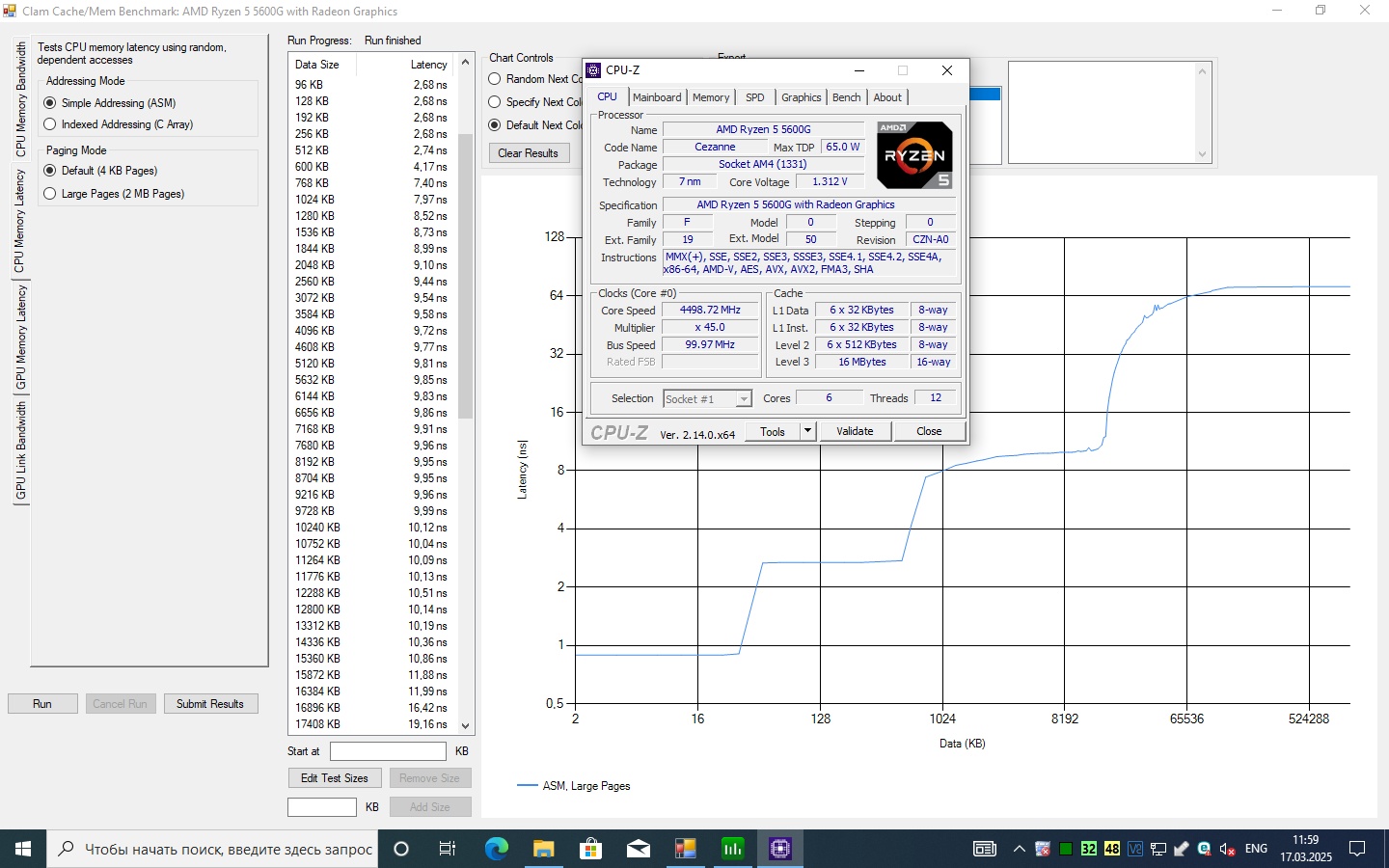

p.s. Для сравнения дан 6 ядерный Ryzen 5600G - несмотря на 6 ядер он имеет 8 слайсов кеша L3 по 2Мб. И все отлично.
Добавление от 11.04.2025 10:52:
вот вам два проца одинаковые по архитектуре с одинаковым кешом ( кроме ways - но большая ассоциативность именно у 8700K) L3
только у 8700K 6 слайсов кеша а у 9700K их 8. В разности результатов в игорах есть и толика влияния доступности кеша для движка игры.
https://technical.city/ru/cpu/Core-i7-9700K-protiv-Core-i7-8700K

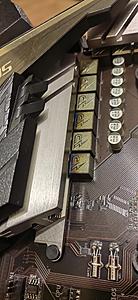

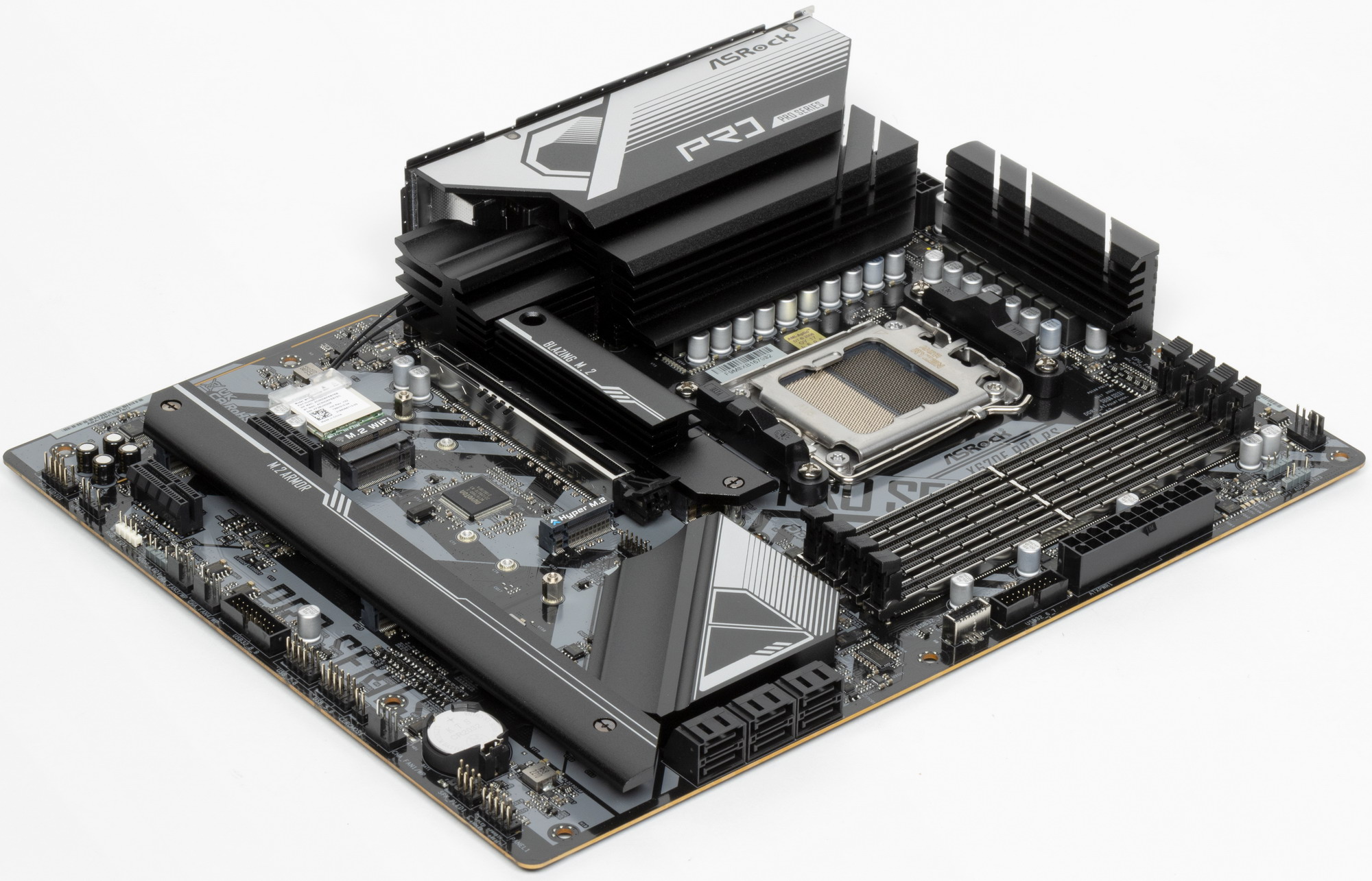

4611. mrzet, 29.05.2025 21:11
заодно стоит оценить как VRM делает асрок.
Такая конструкция спалит два проца и не поперхнется( если чуть ошибиться). Имхо
К сообщению приложены файлы: 1.jpg, 2000x1285, 476Кb
