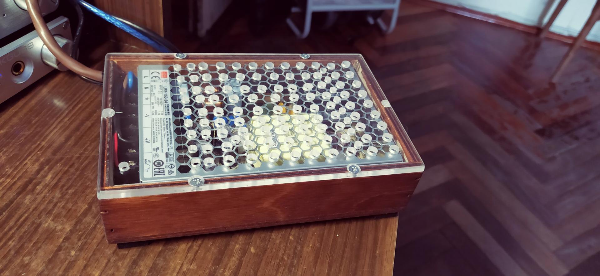

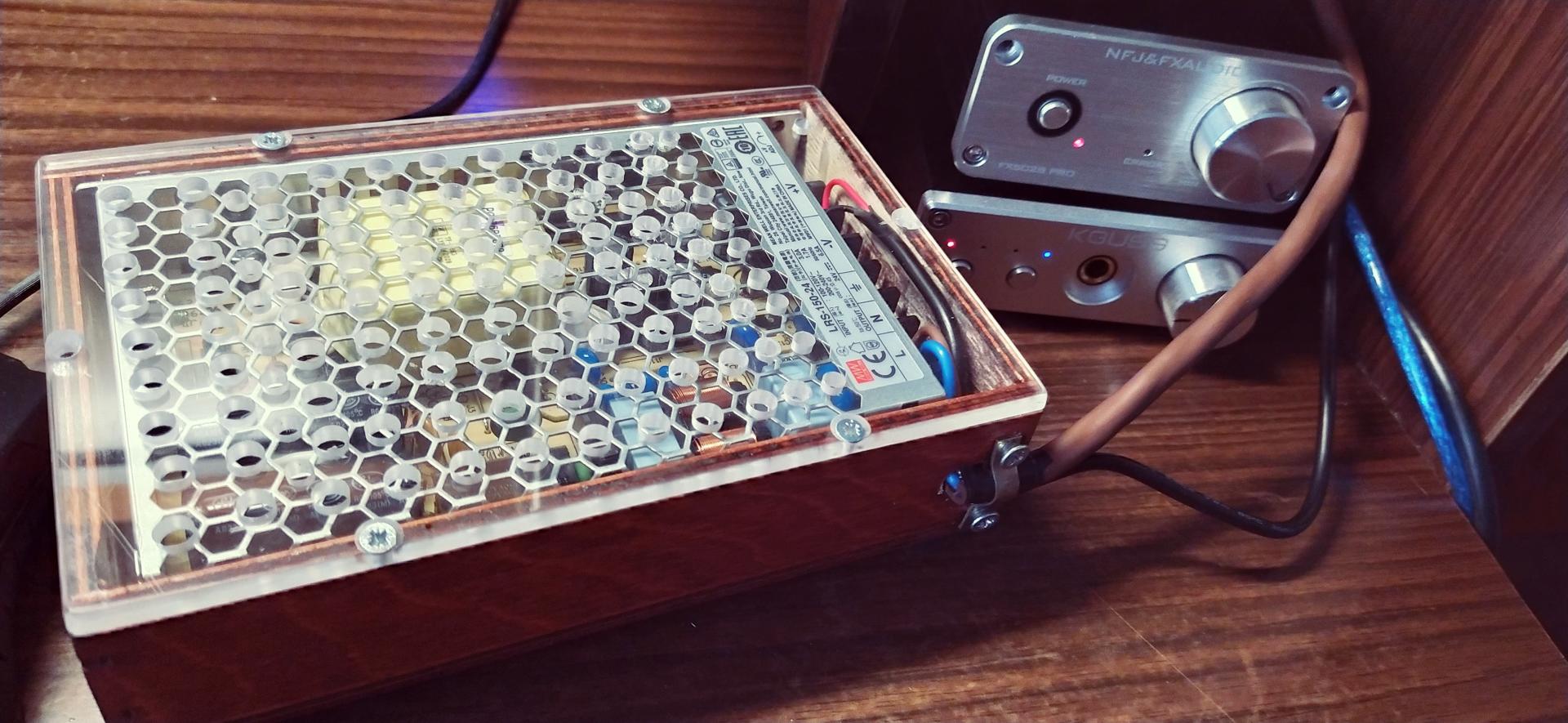

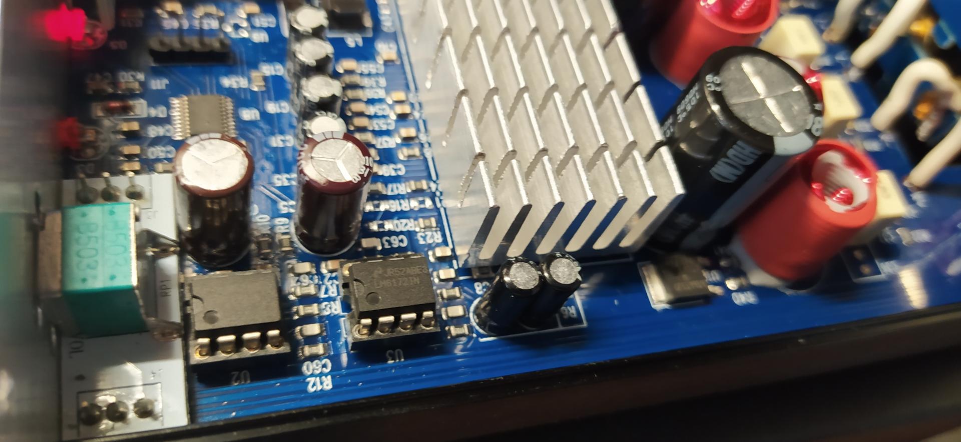

Всем привет!Приехал БП lrs-150-24,подключил,померял напряжение на обоих ОУ-19,1в,сколхозил корпус) Разница с родным бп вроде есть,по ощущениям на нч добавился объём. Вопрос!Даст ли какой-то прирост в звуке замена только С18,С34,и какой номинал лучше ставить? К сообщению приложены файлы: 1.jpg, 1920x885, 182Кb, 2.jpg, 1920x885, 224Кb, 3.jpg, 1920x885, 170Кb, 4.jpg, 1600x736, 494Кb |
| 3199. HAGGARD333, 21.02.2021 16:02 |
Да радиатор пильнул Панасоник 1800мкф 35В,18х20 Polymer Hybrid, EEUFC1V182S в ЧиД только под заказ(спб) Добавление от 21.02.2021 16:02: Ещё такие есть EEUFM1V182,но по 5шт.только. |
| 3202. HAGGARD333, 21.02.2021 18:55 |
Евгений Т Спасибо за советы!закажу попробую:) |

Здравствуйте! Пришли наконец кондеры, fm1800/35 и fr2200/35 . Поменял стоковые на 4шт fm1800, по ощущениям бас стал немного мягче послушаем... Да и у меня присутствует небольшой хлопок при включении , и с разбалансом так и не разобрался((( |

Приветствую! Товарищи! Поменял почти все кондеры кроме 3.3/50 и 470/35, (Эльна, Панасы,и ничики) .Звук устраивает!Разбаланс достал,аж бесит (что делать не знаю ((( |

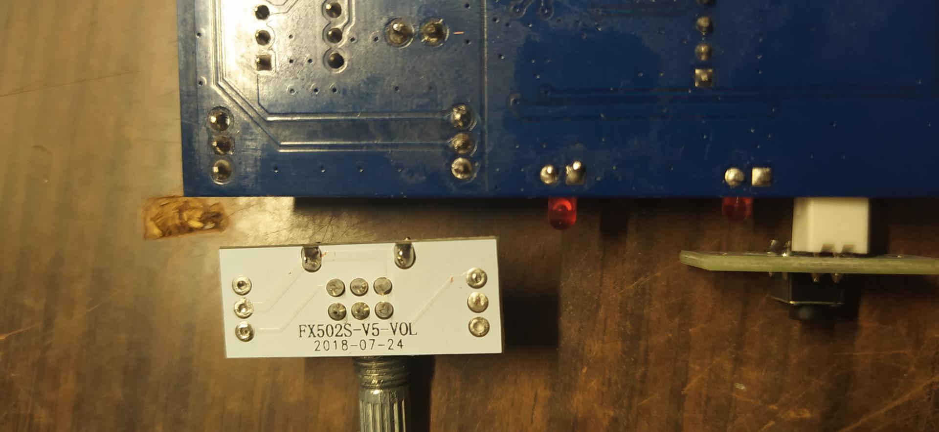

aleg55555 Подскажите какие именно дорожки соединить) готов регулировать Цапом или плеером. |
| 3593. HAGGARD333, 26.03.2021 19:48 |
Разное напряжение на клеммах каналов из за потенциометра? |
| 3609. HAGGARD333, 27.03.2021 16:42 |
aleg55555 Для начала дайте себе отчет, что это на ваш страх и риск в плане если громкость не уследите -тогда как минимум АС прикажут "долго жить", а может быть и более другое впридачу!!! Если сами себе говорите ДА, пробуйте убрать громк. в цапе или проигр. и постепенно, плавно прислушиваясь увеличить на усилке....... (Алекс_Рор писал выше). Если такой вариант решает вашу проблему, вот тогда и с дорожками решать... [source=95:573:3591] Пробовал регулировку громкости,смену источников,ничего не помогло. По этому и прошу подсказать какие именно дорожки,знаю что делаю на свой страх и риск. |
| 3612. HAGGARD333, 27.03.2021 17:39 |
Makly aleg55555 Спасибо!Буду эксперементировать дальше) |
| 3615. HAGGARD333, 27.03.2021 19:08 |
Товарищи, напаял перемычки , играет только один канал канал( Добавление от 27.03.2021 19:08: Причём с перемычками громкость регулируется. |
| 3618. HAGGARD333, 27.03.2021 20:06 |
А как правильно? |
| 3620. HAGGARD333, 27.03.2021 20:47 |
Снял потенциометр, какие контакты нужно соединить? К сообщению приложены файлы: 1.jpg, 1920x885, 123Кb |
| 3623. HAGGARD333, 27.03.2021 22:06 |
Makly А третий куда? Dallet Сделал так,играют оба канала,но разбаланс остался((( |
