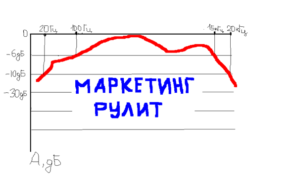

5641. Makly-top T9, 14.12.2021 14:51
aleg55555
Остается об этом рассказать тем, кто слушает как минимум Альтеки, Клипши или Танной ))))) [source=95:902:5640]
Клипше в реальности имеют низкую чуйку. Написать можно что угодно. Главное как замеряли.

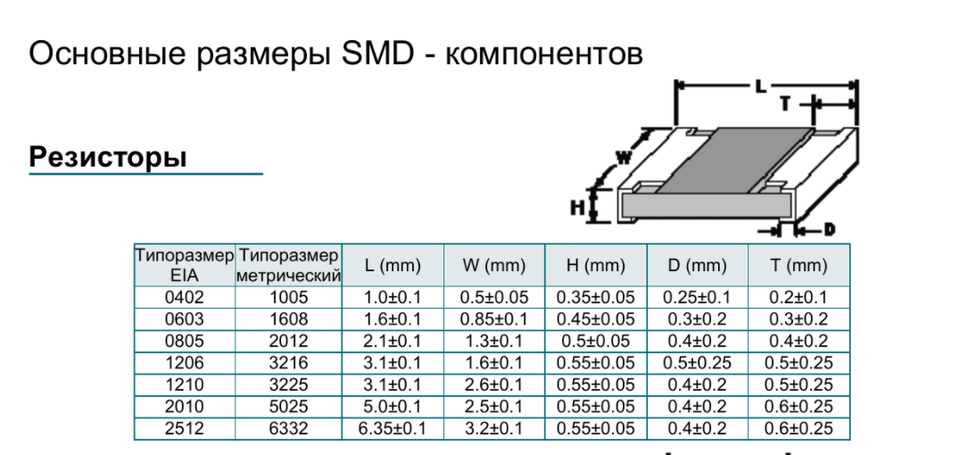

5654. Makly-top T9, 16.12.2021 11:24
orel
А не знаете, резисторы какие нужны - 0402 0805 0603? [source=95:902:5652]
К сообщению приложены файлы: 1.png, 1085x510, 182Кb
5656. Makly-top T9, 16.12.2021 11:40
orel
Я хотел узнать какие нужны (размер)!!!!!!!! [source=95:902:5655]
Открой крышку и померь. По памяти вроде 0805 туда можно вместить. Но они сразу в цене будут стоит руб 300 за 1шт.
5658. Makly-top T9, 16.12.2021 12:11
orel
А принципиально 0402 или 0805 или пофиг? [source=95:902:5657]
Больше корпус - больше мощность, больше мощность лучше конечно: вольтажный и температурой коэффициент лучше.
Можно попробовать мелфы туда зафигачить. (https://aliexpress.ru/item/4000135932015.html?_ga=2.93162837.992592100.1638783640-1806768708.1638783640&sku_id=10000000408704750)
