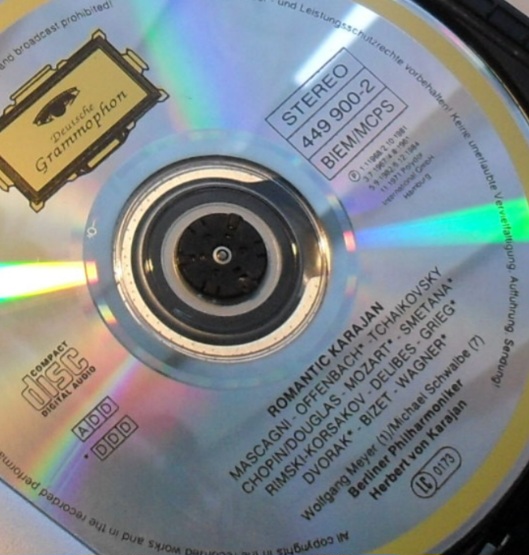

НО, когда кнопкой MUTE, на ПДУ усилителя для ленточника и сабов 50-100Гц, в dbt (слепом тесте), отключаю звук в диске Фон-Караяна, где трэки через-раз записаны в ADD и DDD, то и я, и теща в 83 годика - оба запросто определяли это.
С тестого диска 11кГц не слышал, но ...разницу в качестве между ADD и DDD , при включенном ленточнике - запросто. Без него - через раз, с ним - всегда.
Зы: ...нужно учесть, что тембра вч задраны по мах и там и... и сям, и у R2700 +6дБ и у уся ленточника +10дБ - сумарная АЧХ не просто "ванна", а в стиле BOSE901...
http://ixbt.photo/?id=photo:1083306
Ззы:... именно так, удалось получить тоже удовольствие, что и в 19 лет, от тех же записей, только в "цифре-DDD", с тем же "уровнем-вч" звона...как и пол-века назад.

7450. kr379, 26.03.2023 23:06
unakafow
А я могу себе позволить - мы выпускаем единственные в РФ аудиометры. Вот и воспользовался служебным положением! [source=12:57610:7446]
"На халяву и уксус сладкий!"(С)
Я б тоже не отказался - а так, по жизни имею тестовый диск с вч частотами через 1кГц, и его ставлю, когда хочу проверить слух родни на три-ампе+ribbon-twitter-Philips ( ленточник от 10 кГц наклон вверх на +10дБ к 20 кГц от отдельного усилителя (класс-А/В) 2×10Вт (до 5Вт класс-А)).
Теща, на 9-м десятке, уже не слышала выше 10 кГц, частоты с тестового диска, но на классике loss-less-WMA->1mbs, запросто различала записи ADD от DDD.
И просила оставить именно ADD - ей нравилось "дыхание зала" (БСО, Фон-Караян, ""Романтическая коллекция").
А вот записи в DDD, теща не любила - "...через-чур чистый, "мертвый" звук каГбы", я рыдал , но не согласиться с ней, не мог.

У меня большая часть дисков с записями в ...DDD, а у вас?
...есть даже диск, где трэки чередуются - часть в ADD, а часть в DDD...
