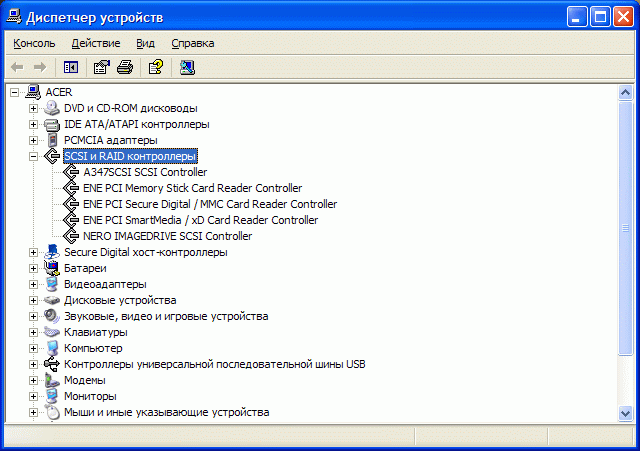

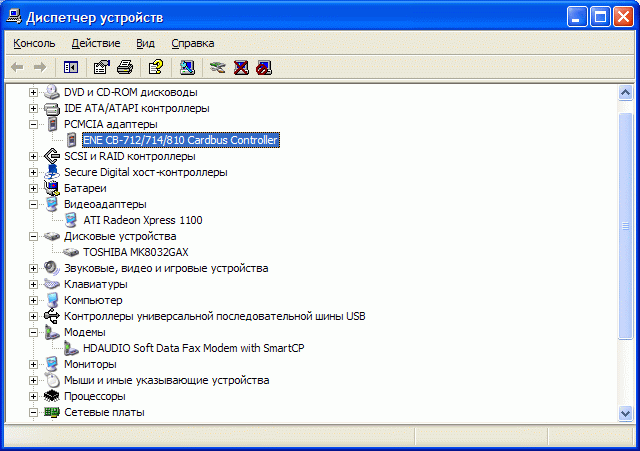

103. Dikoy, 15.12.2009 10:43
Подскажите, от куда лучше скачать дрова и какой версии? У меня Acer Aspire 5100, контроллер, судя по диспетчеру (см. скрины) ENE CB-712/714/810 Cardbus Controller, но дров к ним в нете просто дохрена! (http://www.google.ru/search?client=opera&rls=ru&q=ENE+CB-712&sourceid=opera&ie=utf-8&oe=utf-8) Так от куда и что качать?..
Добавление от 15.12.2009 10:45:
А симптомы те же - 2 гига обычную SD читает, Transcend 4GB HC - нет. Виснет и всё...
Добавление от 15.12.2009 10:50:
Через внешний картридер всё работает. Но абыдна!
Добавление от 15.12.2009 23:35:
Блин, на сайте производителя нихрена нет: http://www.ene.com.tw/en/product_detail.asp?pid=367&id=2254 , дебильный сайт.
У меня драйвер сборки 5.1.2600.2010, новее я в нете не нашёл. И что теперь делать?
К сообщению приложены файлы: 1.gif, 640x451, 30Кb, 2.gif, 640x451, 30Кb
