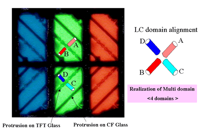

65. Zagar, 14.10.2004 17:41
Oleg2
Ура! Вопрос с H430 решен.
еще можно было посмотреть в увеличтельное стекло на матрицу.
в MVA вроде должно быть 6 субпикселей в однм пикселе, как на этом рисунке -
К сообщению приложены файлы: 1.gif, 400x261, 38Кb

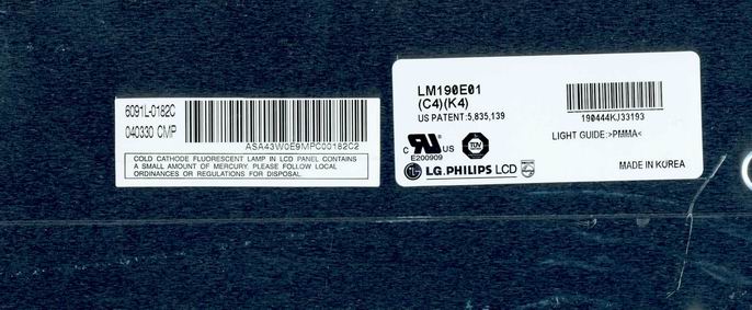

LM190E01 cтоит в NEC 1960NXi
К сообщению приложены файлы: 1.jpg, 686x283, 45Кb
