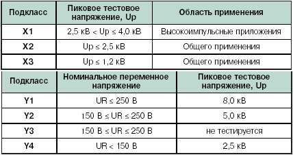

а ёмкость в 100 нан ---...дык это и не фильтр, а чисто огрызки от импульсов ловит.
183x157, 5,0Kb
ppkvin
Тип Х выдерживает 2000 вольт постоянки ---...есть и поболее.

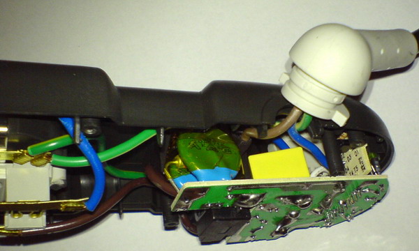

1868. kr379, 06.08.2009 07:32
ZLon
...делал так - 635x371, 8,6Kb http://fotkidepo.ru/?id=album:7360

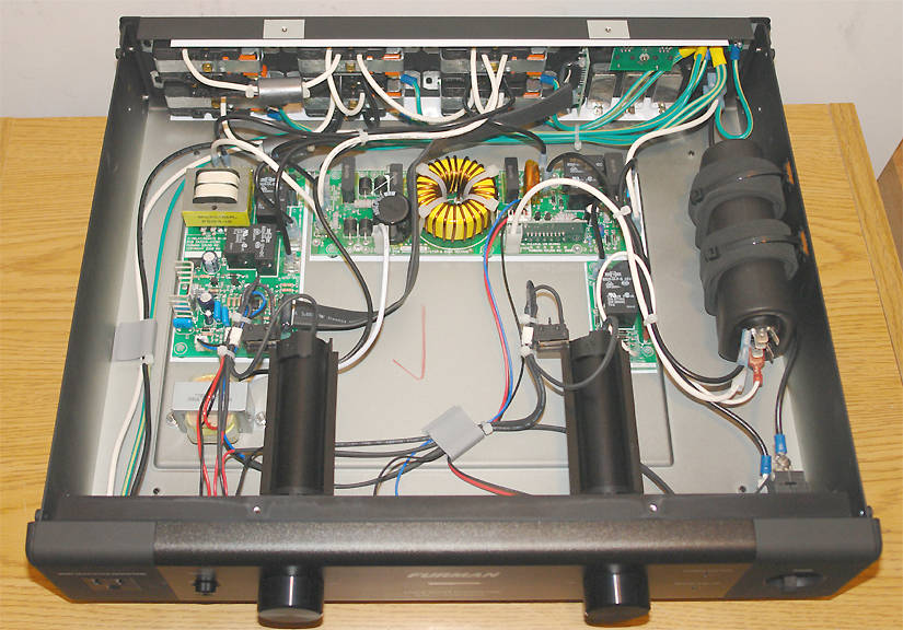

1886. kr379, 12.08.2009 10:54
Profesor
Посмотреть бы что внутри.---... имхо что-то вроде этого, но ценой в пару раз более, хи-хи-к-с...

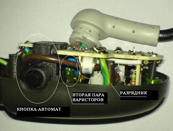

600x400, 34,2Kb http://fotkidepo.ru/?id=photo:331715
1888. kr379, 13.08.2009 14:23
Profesor
мой музыкальный цент стоит в 2 раза дешевле чем этот фильтр---...потому и называется фотка - хрень, а альбом весь в целом - Электро ЖУТЬ!!! http://fotkidepo.ru/?id=album:18705

2128. kr379, 08.03.2010 10:45
S.V.
SVEN NEO R 600 ---...значит имхо никто до Вас его не использовал - у меня есть Defender AVR Real 600VA-250 Вт. Это почти полный аналог SVEN NEO R 600 по электрическим параметрам - его я испытал и все параметры соответствуют заявленным - 298x317, 5,5Kb http://fotkidepo.ru/?id=photo:361529
Главное - не забывать про это 534x262, 6,2Kb
2130. kr379, 08.03.2010 11:04
S.V.
надеюсь, что при перенапряжении он мой телевизор сохранит в целости. ---...имхо может и спасти, но лучше на входе в квартиру иметь что-то из профессиональных устройств защиты и от импульсных и от длительных перенапряжений - их в этой ветке не мало рассмотренно.
2169. kr379, 28.03.2010 14:05
nikperez
Кстати, в смысле "аппроксимации синусоиды" варистору, мню, ничего не сделается ---... я тоже так думал -
399x318, 10,0Kb
За это сообщение сказали спасибо: Schloss

2279. kr379, 05.07.2010 14:59
nikperez
У меня, кстати, назрел вопрос к технически развитым людям:
ставлю я два фильтра друг за другом, в одном конденсатор между линиями на выходе, в другом - сразу и таким же образом на входе.
---...во - http://www.usht.ru/articles/add-on/electro_ext
150x26, 2,0Kb http://fotkidepo.ru/?id=photo:382296
2282. kr379, 05.07.2010 17:54
Shoker
В крайнем случае загляните в любой комповый БП от 100 уе и дороже, там иногда такое наворочено...---...ага -
405x177, 17,9Kb http://fotkidepo.ru/?id=photo:181408
2286. kr379, 06.07.2010 07:17
Shoker
Посмотрите даташиты на фильтры epcos ---...ага, и здесь тоже - http://www.symmetron.ru/suppliers/filters/passive22-filters2.pdf
А идея nikperez - мне нравиться - имхо чем больше фильтров подряд, тем лучше, да, Profesor?
И не нада бояться этого:Как изменится добротность всей схемы?
Ибо частоты в Мгц, и индуктивности воздушные в мкГн - зато питание будет чище...

2457. kr379, 28.09.2010 23:41
ppkvin
За эти деньги ---...да не в деньгах дело! Дело в подходе, это ж жуть жуткая...
Furman ELITE-16 PFi создан для обеспечения современных систем домашнего театра чистым питанием с ультранизким уровнем помех, для того чтобы они могли раскрыть максимум своих возможностей. Технология ультра-линейной фильтрации, реализованная в Elite 16 PFi подавляет шумы в еще даже более широком диапазоне, чем технология Linear Filtering.
36732
Furman SPR-16E i
Созданный для самых амбициозных аудиофилов, любителей кино и обладателей домашних театров, аппаратура которых потребляет большие токи, сетевой кондиционер Furman IT-Reference 16Ei на своих четырех сильно-токовых выходах с дискретным симметричным балансным питанием (Discrete Symmetrical Power) обеспечивает полную взаимную изоляцию, а также от симметричных выходов на группы розеток.
82096
Furman IT-Reference 16E i
125317
За такие деньги можно взять упс-он-лайн и питать что-как-угодно от "чистого" синуса, который потом изуродуют в "пилу" от 2-х полупериодного выпрямителя частотой в 100гц или десятки кгц... и что!?? Этим можно испортить-исправить ЗВУК!??
Жуть...
Видать старею, нич-чччего не понимаю, пора на пенсию...

kinohd
Вы тут странное обсуждение затеяли.---...это не мы... Мы люди скупые-рациональные и прекрасно понимаем предназначение фильтров-стабов-защит-упсов, а главное прекрасно осознаем предел разумного сочетания цена-качество-разумность.
ЛЮБОЙ фильтр ценой в килорубли без-умен. Это не имхо, это просто константация факта, ибо деталюшек внутри стоимостью в РАЗЫ меньше, а вся остальная цена за рояльный-лак-и-развод. Извиняюсь , но так это и есть.
Я беру аппарат по цене, равной цене самого дешевого ибп, мощностью в 2Квт.---...имхо, плохо получается сравнить 36.732 руб. с этим - http://market.yandex.ru/guru.xml?CMD=-RR=0,0,0,0-PF=…;greed_mode=false
2463. kr379, 29.09.2010 14:32
kinohd
1. Я беру за 20.---... а деталюшек там в розницу на пару тыр.
2. Вы не знаете начинку 16-го фурмана и вряд ли можете адекватно оценить актуальность его стоимости.---..нет ничего секретного или патентованного ни в схеме, ни в деталюшках - варисторы,кондёры, дросели, разъёмы - имхо ПРИМИТИВ-ПРИМИТИВНЕЙШИЙ.
3. Про ибп я уже писал, что вы, вероятно, сами не пытались с мощным ибп посмотреть кино.---...в моём инфо kr379 (http://forum.ixbt.com/users.cgi?id=info:kr379) их (от 1кВА) есть 3 шт - проблем нет.
kinohd
Вот хорошая статья на эту тему http://www.usht.ru/articles/add-on/electro_ext
А вот хороший тест http://www.pult.ru/article/?section=134&id=340 с фотками внутренностей фильтров, особо умилил этот Isol-8 MiniSub 2 за $1250
226x300, 36,1Kb

Ведь всё начинается с этого -
647x314, 21,9Kbhttp://fotkidepo.ru/?id=photo:304155
... а лучше с этого -
634x311, 21,5Kb
...от аварийных бросков - узип, от долговременных превышений - защита, от помех мелких - фильтры, от мелкого понижения-повышения - стаб-автотранс, от пропадания -упс.

ppkvin
Не может ли быть причиной разряд фильтрующих кондесаторов Фурмана на спираль э\чайника?
Или совместное воздействие индуктивности+емкости фильтра.
---...имхо - запросто.
Мне на этом снимке http://forum.ixbt.com/post.cgi?id=attach:49:6454:2464:1 не понравилась (очень подозрительно выглядит) эта штука - 167x258, 5,2Kb ...там запросто может оказаться кондёр под 10мкф (типа компенсации люминисцентных ламп или двигателей кондишинов - видел такие на 4-8-10мкф-400В), а потому и возникает реактивный ток заряда-разряда, который счётчик не считает, но шибко греет автоматы-расцепитили, что имхо и могло иметь место.
ЗЫ: - из опыта: мало было выделенной мощи арендаторам, а потому часто выбивало автоматы на 10А по свету.
Решили проблему в лоб - потолки высокие в 4м и просто вывернули стартёры у половины люминисцентных светильников. Автоматы всё равно срабатывали от перегрева. Оказалось, что у каждого светильника-филипс было по два компенсирующих кондёра по 8мкф. Пришлось отключать светильники от сети физически и все стало ОК". Имхо очень похоже и на наш случай с kinohd.
Мифы о заземлении
Почему-то все считают, что фильтр без заземления абсолютно ничего не фильтрует. Но это просто глупое заблуждение. Качество фильтрации помех из-за отсутствия заземления в худшем случае уменьшится незначительно
Конденсаторы
Ёмкость, при параллельном включении, исполняет роль фильтра высоких частот путём замыкания их на соседнюю фазу. Принцип действия у конденсаторов почти такой же, как и у защитных варисторов, только они способны замыкать через себя помехи любого напряжения в широком диапазоне частот, а не только повышенного. Иными словами, когда на достаточно большую ёмкость попадает сигнал с достаточно высокой частотой, то происходит динамическая разрядка или подзарядка конденсатора, который, за счёт небольших изменений энергии на своих пластинах, тем самым, поглощает помеху или замыкает её на другую фазу. Чем меньше частота помехи, тем большей ёмкостью должен обладать конденсатор для её подавления.
Для данных целей используют специальные конденсаторы подавления ЭМП, которые подвергаются перенапряжениям и переходным процессам в сети. По этой причине к ним предъявляются особые требования, которые отражены в соответствующих стандартах безопасности. Они обязательно изготавливаются в большом пожарозащищённом корпусе. X и Y конденсаторы эффективны против различных видов электромагнитных помех:
X-конденсаторы, которые подключаются между фазами, эффективны для подавления асимметричной помехи (противофазный режим). Применяются в электроприборах, где неисправность конденсатора не приведет к опасному электрическому удару. X-конденсаторы разделены на три подкласса согласно пиковому импульсному напряжению, которому они подвергаются при тестировании. Эти перенапряжения могут быть вызваны молнией или коммутационными процессами в сети.
Y-конденсаторы, которые подключаются между фазами и землёй, эффективны при подавлении симметричной помехи. Используются там, где неисправность конденсатора может привести к электрическому удару. Ограничение их ёмкости предназначено для уменьшения тока, проходящего через конденсатор на землю для предотвращения ложного срабатывания УЗО и поражения человека током.
Главное свойство, которым должен обладать помехоподавляющий конденсатор - низкая индуктивность выводов. Чем она меньше, тем более высокие частоты он способен подавить. Эффективность подавления частот более 100 МГц резко падает практически у всех типов конденсаторов. Увеличение емкости тут ничего не изменит, а, наоборот, усугубит ситуацию ещё сильнее, т.к. конденсаторы с высокими номиналами всегда имеют большую индуктивность выводов. Конденсаторы подавления ЭМП относятся к классу К73-17, поэтому имеют аналогичные проблемы на СВЧ. Помимо этого, они достаточно дороги и с лёгкостью заменяются простыми металлоплёночными конденсаторами типа К73-17 на напряжение не ниже 630 вольт постоянного тока. Лучше всего с задачей фильтрации на высоких частотах справляются монолитные многослойные керамические конденсаторы или проходные, которые позволяют расширить этот диапазон вплоть до 10 ГГц! Но они имеют ёмкость не более 0.01 мкФ, а для качественного помехоподавления на низких частотах требуется применение конденсаторов с ёмкостью до 4-10 мкФ. С этой точки зрения выгодно комбинировать ёмкости: для низких частот взять элементы типов К73-21б, К73-43, К73-57, К78-2, К73-17, а для высоких (сверхвысоких - СВЧ) - керамические высоковольтные конденсаторы. При параллельном подключении конденсаторов их ёмкость складывается, а индуктивность уменьшается, но таким способом всё равно не удастся отказаться от использования СВЧ конденсаторов для более качественного подавления частот выше 500 МГц.
Влияние ёмкости конденсатора на диапазон подавляемых частот:
и тд и тп и в том же духе...

150x77, 3.5Kbhttp://fotkidepo.ru/?id=album:4820
2528. kr379, 24.11.2010 11:25
wolf676
Это фото я сделал при наружной +20, 220В и открытом корпусе фильтра.
623x320, 28.9Kb
Простейшая экстраполяция развития роста температуры при ЗАКРЫТОМ корпусе даст прирос в несколько градусей, да наружная +33, как эти летом в течении 3-х месяцев в питере, даст ещё 2 десятка, да самое главное – авария и в сети часа-другой может быть под 300в запросто и …. И тогда прогноз темпы внутри корпуса запросто превысит +150 – это моё имхо , НО это так сттттрашно.
FAQ: Выбор сетевого фильтра, защиты от перенапряжения для компьютера, бытовой и Audio/Video -техники, #1081 (http://forum.ixbt.com/topic.cgi?id=49:6454:1081#1081)
Чем меня и прельстил Most HV6 - в розетку, дёшев, рвёт оба контакта и без самовосстановления. Но, оказалось - рвёт одну линию, и та может оказаться не фазой, а нулём, ибо вилка не фиксированнная и нет индикации нормального включения как в младших ЗАС. Ну а главное - дико греется, да ещё при перенапряге и реле и схема под повышенной напругой остаётся.
Я не любитель экстремальных видов спорта на выживание, ибо использование Most HV6 к сожалению напоминает именно это.
Честно, хотел слегка доработать Most HV6, перенеся греющийся резистор в самый конец корпуса поближе к варистору, да насверлить дырок для лучшего охлаждения, да поставить кнопочку "тест"... это просто.
Но алгоритм работы схемы с реле с нормально замкнутыми контактами отбил охоту делать что-либо.
Ведь это примитив - схема от перегрева кондюков или транзисторов (или резистор сгорел-отпаялся) давно перестала выполнять свою основную функцию (защита от перенапряга), а индикации этого нет и клиент об этом не знает, ибо контакты реле н-о-р-м-а-л-ь-н-о-з-а-м-к-н-у-т-ы-е!
Во всех УЗО есть кнопка "тест" и её отсутствие в устройствах защиты от перенапряжения не объяснимо ничем, и не имхо, а дикое недоумение на это счёт.
Имхо - HV6 использовать даже как просто удлинитель - страшно, использовать как устройство защиты от длительных перенапряжений - оооочень страшно. Имхо.
зы: ...мой так и лежит на полке, как напоминание о бездарно потраченых дешюшках...

2661. kr379, 22.04.2011 14:11
XIce
Схема там такая примерно ...
606x209, 4.1Kb
...с параметрами типа этих ...
601x257, 10.1Kb
Выбор сетевого фильтра, защиты от перенапряжения для компьютера, бытовой и Audio/Video -техники, #2305 (http://forum.ixbt.com/topic.cgi?id=49:6454:2305#2305)
Имхо - это всё просто удлинители и чуть-чуть фильтры.
Добавление от 22.04.2011 14:25:
XIce
Какой посоветуете купить?---... я покупаю самые дешёвые с приличным качеством самих розеток, что б не выпадала из них вилка при переворачивании, причём несколько раз втыкаю "толстую" евро-вилку, а потом "тонкую" зарядку от мобилы - у половины она просто и сразу падает вниз ... имхо - удлинитель должен хооорошо удлинять, ну типа должен быть хороший контакт и ... ВСЁ.
Всё остальное внутри этих коробочек практически всегда имеет параметры фильтра в разы хуже, чем внутри качественной аппаратуры.
Нормальный фильтр должен быть таким - имхо-имхо... http://fotkidepo.ru/?id=album:7360

расчет фильтра не идет от "вида" помех ---... http://www.usht.ru/articles/add-on/electro_ext/ru

Brennenstuhl Premium-PROTECT Line SPD-Typ3---...какокй их этих? http://pc.abc.ru/filt/brennenstuhl_premiumprotectline.htm
2813. kr379, 02.09.2011 09:31
nik54321
Который с 6 розетками за 2.700р.---...? 400x400, 17.5Kb
Добавление от 02.09.2011 09:47:
http://fotkidepo.ru/?id=photo:683212
2819. kr379, 02.09.2011 15:41
nik54321
Интеллект внутри есть.---...имхо - судя по ТТД и картинке, там деталюшек на сотню рупь, ну как в Пилоте-эс или АРС-5-8...

Spetron
Летом умер весьма недешевый AV-ресивер (подозреваю что из-за грозы, но не уверен), благо отремонтировали по гарантии, не хотелось бы повторить.---...
Выбор сетевого фильтра, защиты от перенапряжения/скачков напряжения для компьютера, бытовой и Audio/Video -техники, #2406 (http://forum.ixbt.com/topic.cgi?id=49:6454:2406#2406)
Выбор сетевого фильтра, защиты от перенапряжения/скачков напряжения для компьютера, бытовой и Audio/Video -техники, #2412 (http://forum.ixbt.com/topic.cgi?id=49:6454:2412#2412)
Выбор сетевого фильтра, защиты от перенапряжения/скачков напряжения для компьютера, бытовой и Audio/Video -техники, #2418 (http://forum.ixbt.com/topic.cgi?id=49:6454:2418#2418)
Выбор сетевого фильтра, защиты от перенапряжения/скачков напряжения для компьютера, бытовой и Audio/Video -техники, #2426 (http://forum.ixbt.com/topic.cgi?id=49:6454:2426#2426)
Выбор сетевого фильтра, защиты от перенапряжения/скачков напряжения для компьютера, бытовой и Audio/Video -техники, #2751 (http://forum.ixbt.com/topic.cgi?id=49:6454:2751#2749)
В КАЖДОМ доме-даче-квартире должно быть (и без имхо, а просто - ДОЛЖНО БЫТЬ):

MOST HV6---...время идёт - может чего и изменили внутри. http://fotkidepo.ru/?id=album:4820
Если при открытом корпусе и 220В темпа резистора была за 100 градусей, то можно представить, что будет при 380В (типа аврия при обрыве нуля) и закрытом корпусе, т.е. как долго...

APC не выполнял своих функций, а служил лишь удлинителем с кнопкой.---..а у него что, то же была защита от долговременных перенапряжений? Ссылку можна?
2971. kr379, 26.11.2011 01:44
ParboiL
Как фильтр он не работал.---...почему? Куда-то делись дросселя-емкости-варисторы?

474x221, 8.5Kb 385x182, 2.0Kbhttp://fotkidepo.ru/?id=photo:459413

---...а что в этом криминального? 133x100, 4.9Kbhttp://fotkidepo.ru/?id=photo:383327
