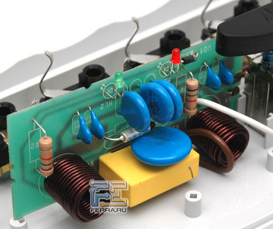

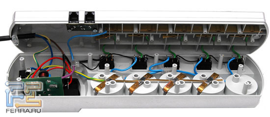

kr379
Circuit Total Joules 1836 Joules
EMI/RFI Noise Filtration 150kHz - 100MHz up to 58dB
Max.Spike Current 72,0000A
Внутри одназначно с-десяток варисторов типа-что-то-около-MYG20-431A, да комбинация дроссельков-с-кондёрами типа этого ...
436x322, 25.4Kb
...или этого, где дроссельки стоят на месте "рисунок на плате" ...
741x209, 4.5Kb
ppkvin
Не перестарались мейкеры? 72,0000А это скока?---...эта 7,2кА или сумма пика тока 10-ка варисторов примерно на 180Дж с параметрами типа 7кА при импульсе (ОДНОМ!!!) в 20мкс ...

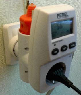

Цена вопроса полтора рубля в инет магазине.---...имхо - для меня это дорого, ибо с пультом есть дешевше ...
250x250, 4.4Kbhttp://www.ulmart.ru/goods/200950/
...а уж в него можно запихнуть фильтр любой из копеечных-же...

Есть нутро ... - http://www.i2r.ru/static/350/out_16073.shtml
350x174, 20.9Kb

3849. kr379, 20.01.2013 11:25
Johnny27
Причем, если APC'шные мне разбирать удавалось, то с Дефендером такое не прокатило - пришлось высверливать.---.... а если там предохранитель стеклянный-одноразовый (или термо-одноразовый-тоже), или один-мелкий-тоже-одноразовый варистор?
...ну как здесь например...
450x434, 38.3Kb
550x460, 53.0Kb

3853. kr379, 20.01.2013 15:10
Johnny27
нас не остановят антивандальные шурупы!---...нас - да, а вот рядовому пользователю есть повод при покупке посмотреть на ремонто-пригодность фильтра-удлинителя за 100-500руб, ибо большинство мужиков априори могут и отвёрткой-покрутить и паялкой-попаять ... имхо ...
Добавление от 20.01.2013 15:16:
...увы - скупой платит дважды ... http://images.yandex.ru/yandsearch?text=%D0%BD%D0%B8….ru%2FPilot-L.jpg
http://electro-research.blogspot.ru/
750x366, 75.4Kb
За это сообщение сказали спасибо: Scharikoff

3943. kr379, 03.03.2013 23:47
3949. kr379, 07.03.2013 09:46
Вован Владимирский
но почему то уверен, что в сети они есть---...а как это сказывается на работе аппаратуры?
vanpeld
Тогда имеет смысл покупать Belkin F9G823en3M? Он вроде как еще и стабилизатор напряжения.---...увы, это обычный, правда с повышенной до "Максимальное рассеивание энергии : 4476 джоулей" - http://www.allcables.ru/belkinpureav_Surge_Protector_F9G823en3M.html ... да не-адекватной ценой, ибо деталюшек там на 500 руб мах...
А про то что фильтр-элементарный обозвали "стабилизатором" - то это элементарный лохотрон на совести лохотронщиков наглых - http://pc.abc.ru/filt/belkin_f9g823en3m.htm
aau
Что касается стабилизации напряжения, то возможно ужудшение звучания Hi-Fi. Для этих целей покупают кондиционеры эл. питания.---...а ссылочку можно, на то как стабилизаторы ухудшают звучание хай-фай?
А чем кондиционеры питания отличаются от обычных фильтров-примитивных?
Ценой?
Как в этом случае? 443x441, 30.9Kb
http://fotkidepo.ru/?id=photo:713091
зы: ...есть гораздо более разумное применение для денег, чем кормить и лохотронщиков.
http://fotkidepo.ru/?id=photo:723865
Для PC меня два раза спасали от грозы Sven platinum pro. Правда после этого их приходилось выбрасывать. Внутри выгорала электроника.---...от грозы спасает с гораздо большей эффективностью узип-элементарный - Варисторы, разрядники, узип, опн - всё про защиту от импульсных перенапряжений.(Ранее:Господа электронщики, почему в комповых БП нет варисторов, даже в PowerMan-ах) (http://forum.ixbt.com/topic.cgi?id=49:3157)
За это сообщение сказали спасибо [2]: Johnny27, vanpeld

Если рассуждать здраво, то по крайней мере кажется странным тот факт, что производители ТВ не могли продумать защиту своих устройств от проблем со скачками напряжения и т.п. ---...а они и не обязаны этого делать.
Для защиты от имп. и длит. перенапряжений есть другие и дешёвые устройства и не на один ТВ, а на всю квартиру ... - http://fotkidepo.ru/?id=album:25074
зы: ... Приличного размера фильтры есть в КАЖДОМ ТВ. http://fotkidepo.ru/?id=photo:770950#
429x355, 24.1Kb
...а вот внутренности простейшего фильтра, а в Pilot Single даже катушек нет ... http://fotkidepo.ru/?id=photo:839082
159x210, 66.3Kb 254x202, 91.7Kb 410x308, 17.0Kb
...включив ТВ в Pilot Single Вы увеличили бы защитно-фильтрующие свойства основного фильтра внутри ТВ на 5-10% или чуть больше ... и ВСЁЁЁЁЁЁЁ.

Я уже выкроил себе немного времени, купил паяльник и буду припаивать ко всем удлинителям варисторы---... зачем?
Взял вилку, запихнул в неё варистор(ы), получил это - http://fotkidepo.ru/?id=photo:316854
250x250, 6.1Kb
...или это - http://fotkidepo.ru/?id=photo:960438
За это сообщение сказали спасибо: vasiliy_P

зы: ...если же хочется по-паять, то делается так - берётся старый пилот, ...
133x100, 4.8Kb http://fotkidepo.ru/?id=photo:453517
... выкидывается его фильтрик и на его место АД32+автомат-С3-6 и куча варисторов+дроссельков+кондёрчиков ... http://fotkidepo.ru/?id=photo:453525
133x100, 4.7Kb
...схема простая ... - http://fotkidepo.ru/?id=photo:118652
... качество защиты-фильтрации такого реально-копеечного фильтра на многие порядки превосходит любую "аудио-фильскую" хрень типа этой - http://fotkidepo.ru/?id=photo:713091
зы: ...цена кондёров-варисторов в чип-дип смешная ...
http://fotkidepo.ru/?id=photo:356173
http://fotkidepo.ru/?id=photo:356174
http://fotkidepo.ru/?id=photo:599318
...сделать самому фильтр с варисторами на многие кДж раз плюнуть и стоит дёшово ...

Во всех нормальных фильтрах переносках стоят варисторы, при превышении напряжения 280 вольт они по сути вызывают короткое замыкание при котором перегорает защитный предохранитель в фильтре или срабатывает автоматический выключатель в том же фильтре. Тем самым происходит защита от превышения напряжения.---... да - и происходит это вот так ...
Выбор сетевого фильтра, защиты от перенапряжения/скачков напряжения для компьютера, бытовой и Audio/Video -техники, #4539 (http://forum.ixbt.com/topic.cgi?id=49:6454:4539#4539)
Pilot vs Brennenstuhl (http://forum.ixbt.com/topic.cgi?id=49:12013)
640x480, 74.3Kb

не будет ли вредного воздействия на сетевой фильтр и аппаратуру от стиралки (16-18 кВт при работе, по словам электрика), которая на той же ветке ? ---...конечно будет - стиралка как и холодилка (ну чуток меньше) имеет большие пусковые токи ...
734x293, 59.9Kb
За это сообщение сказали спасибо: L O U
