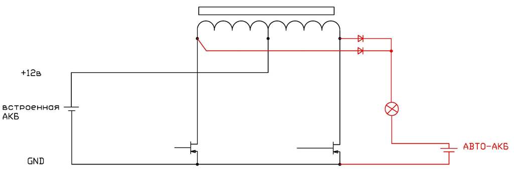

37. short_circuit, 30.10.2008 19:18
мы же, вроде, про УПСы, говорим
да, для корректировки, транс имеет отводы
но обмотки пуш-пула, гальванически изолированы, и с сетевой (-выми), не связаны..
по крайней мере, схемы, как на картинке выше, я не встречал нигда , и обмотки 2х12в, были изолированными
а, потом, какая польза от такой обмотки? к инвертору, её нормально не подключишь...
может, это какая-то дополнительная обмотка???
42. short_circuit, 31.10.2008 13:16
kr379
посмотрел на схему. И, что мы тут видим??? Правильно, силовая 12в обмотка, в которую инвертор гонит мощу с АКБ, изолирована от сетевой...
и, вааще, по Вашей схеме, вся низковольтная часть, была обязана быть гальванически-изолированной от сети, т.к., все цепи развязаны трансформаторами.
Фактически же, "высокая и низкая" сторона, имеют связь в схеме, и нахрдятся под ысоким напряжением.

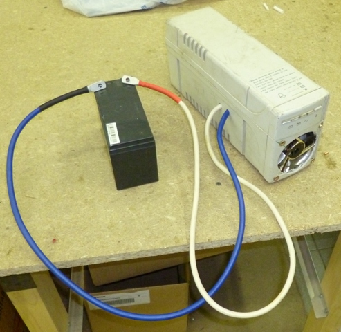

64. short_circuit, 28.12.2008 18:14
в пролдолжение темы про УПСы с авто-АКБ, и УПСы на авто:
см. фото в диапазоне от этой:
http://foto.ixbt.com/?id=photo:283878
до этой:
http://foto.ixbt.com/?id=photo:283872
в девичестве, это был IPPON BACK UPS 800VA
он вытряхнут из корпуса, к радиатору силовых ключей добавлен куллер от С478, чуть позже, появился вентилятор обдува трансформатора
эта конструкция, намертво болтами, прикреплена вот к этой скобе этого аккумулятора на этом авто:
http://foto.ixbt.com/?id=photo:46115
всё вместе: авто + АКБ+инвертор, образует некую "передвижую электростанцию". И, уже >2лет, верой и правдой, снабажет электричеством те места, где его нету.
За это сообщение сказали спасибо: HDD_disassembler

96. short_circuit, 06.08.2009 15:58
Sharapov
самое верное решение - разместить УПСу вплотную к АКБ, и использовать минимально-возможную длину соединения
с точки зрения потерь, гораздо выгоднее удлинять выходные 220в
а считать нужно так:
U[v], потреи = L[км] (длина линии АКБ-УПСа, не забудьте про длину обоих проводов) х Q [Ом/км], (погонное сопротивление, из таблицы) х I[a] ток потребления УПСы от АКБ
не забывайте также, про броски потребления при включении, и броски потерь. От которых, УПСа может отрубиться, подумав, что АКБ разряжена

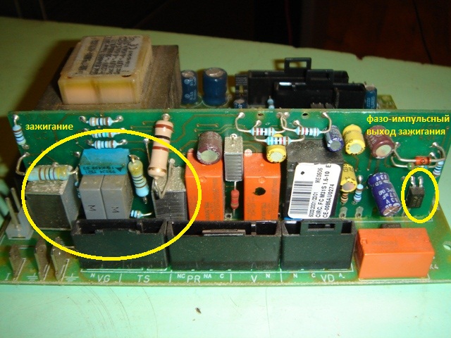

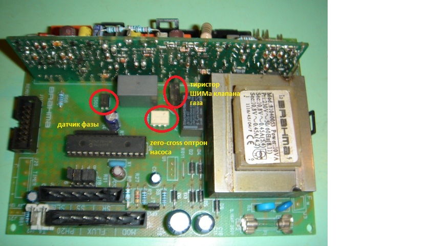

они также, капризны до "фазы-нуля", и нужно проследить, чтоб на выходе, оно сответствовало входу.
У меня, напрмер, Чешский "Мора", вааще, сдох нафиг, от меандра
особенно будет критично, если в "мозгах" котла, применены тиристоры и "zero-cross" оптроны, у которых, от меандра, "сносит крышу".
как минимум, может потребоваться добавить крутой фильтр на выход, в виде 2 "железных" дросселей (наподобие пассивного корректора мощности из БП), и конденсаторов в несколько микрофарад, чтоб выходное напряжение, хоть немного, напоминало синус

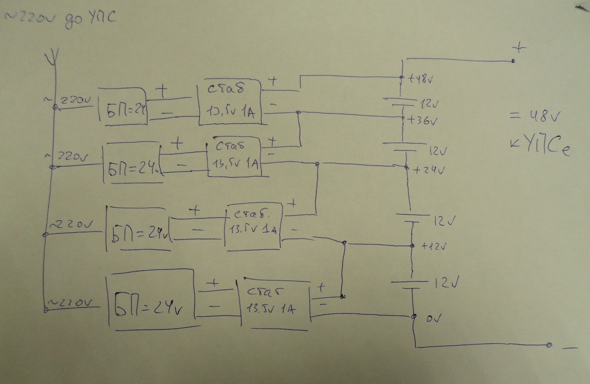

181. short_circuit, 09.11.2009 09:32
Fashist
почитать бы, что за двайс на перовом фото
моя мысль: необходимый инвертор =48в в ~220в, будет весьма дорог, т.к. это спец-техника, и тут производители не стесняются с ценами
что посоветовать? если батарейки, что есть на фото, уже в наличии, то можно попробовать подключить их к тому самомому ИППОНу
единственно, к нему придётся добавить охлаждение.
http://fotkidepo.ru/?id=photo:283874
см также соседние фото
единственно, нужно помнить, что эта линейка УПС, не имеет развязки от сети, низковольной части.
и огромная батарея, представляет собой серьёзную опасность поражения током
ещё, как вариант, можно попробовать купить 1000-1500ВА УПС с убитыми АКБ, это будет очень недорого, и подключить к нему Ваши батареи.
УПС выбирать нужно с 2 батареями, и с активным охлаждением.
Добавление от 09.11.2009 09:34:
разумеется, если нужно будет питать свет, то придётся купить энергосберегайки вместо ламп накаливания..

обращаю Ваше внимание на потери в проводах АКБ-УПС, т.к. напряжение низкое, а токи большие.
и необходимость разнести АКБ и УПС на 6-15м, приводит к необходимости применения монстроподобных проводов под 10-16кв.мм.
с этой точки зрения, гораздо выгоднее расположить УПС и батареи вплотную (в подвале, напрмер), а удлинять выходные 220в, где токи небольшие, и потери не критичны.

особенно, всё печально, если прикинуть % потерь, когда 2В потерь при питании =12в, составляют 16%. Соотсветствнно, УПСа считает, что батарейка разряжена, и отрубается
поэтому, максимально-разумное решение, такое: УПСа вплотную к батареям, соединительные провода минимально-возможные, и удлиняем выходные 220в, где токи небольшие, а напряжение высокое, и % потерь, низкий

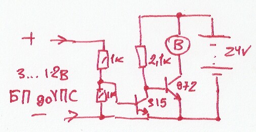

кстати, а если потыкаться тестером по катушкам релюшек? Ведь наверняка можно будет найти подходящий сигнал управления...
а чем плох вариант с отдельным маломощным источником на управление вентилятором?
320. short_circuit, 30.12.2009 13:09
кстати, если тяжело найти релюшку на =4..6в, то можно сделать транзисторный ключ (В в кружочке, это вентилятор)
стоимость всего этого, копейки, детали - самые ширпотребные, можно надёргать из любой ненужной электроники
505x261, 33,9Kb
эта схема, включит вентилятор при исчезновении напряжения источника, что слева, который следует включить ДО упс

- поключаем: катушку реле к маломощному источнику, а нормлаьно-замкнутыми контактами врубаем вентилятор.
- проверяем в работе: вентилятор должен включаться при выдёргивании БП из розетки
просто, дёшево, и, самое главное, не нужно лезть в кишки УПС и нет опасности там что-то спалить
К сообщению приложены файлы: 1.jpg, 505x261, 34Кb

http://forum.ixbt.com/post.cgi?id=attach:49:7247:347:1 (1024x359, 22,1Kb)
К сообщению приложены файлы: 1.jpg, 1024x359, 22Кb
349. short_circuit, 27.02.2010 21:03
и ток слишком маленький, порядка 1-2а

к вопросу о проводах УПС-БАТАРЕЯ:
фото1 (http://fotkidepo.ru/?id=photo:468459)
фото2 (http://fotkidepo.ru/?id=photo:468462)
398. short_circuit, 25.06.2010 12:58

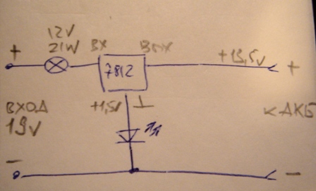

Ради интереса замерил сопротивление от родного кабеля до клеммы аккумулятора. В режиме "200 Ом" показывает - 0.003.
так, никто не меряет сопротивление: у щупОв тестера, оно в разы выше
такие сопротивления меряют косвенным способом, по падению напряжения при протекании тока, напрмер, 10а
Разрядить мне аккумулятор нечем, нет у меня 12В нагрузки, поэтому в режиме заряда проверить не могу.
сходите в ближайший магазин автозапчастей, купие самые дешёвые автолампочки 12в 21Вт (от5р), спаяйте их, и сделайте тестовый разряд АКБ
За это сообщение сказали спасибо: TimHa

mixail33
У меня UPS CyberPower 800. При подключении автомобильного аккумуллятора когда напряжение на ее клемах падает до 11.5 в - пищит и выводит сообщение что мол сейчас все отключится. Можно ли подкрутив-припаяв что нибудь опустить эту планку пониже, чтоб он разрядил автомобильный аккумуллятор до 11 - 10.5 в и этим обеспечил более-менее долгую работу в автономном режиме? Спасибо.
а какими проводами подключена АКБ?
дело в том, что при токах под 20-35а, потери в проводах будут огромными, и если УПСа пищит при 11,5в на батарейке, то это означает, что на самой УПСе напряжение порядка 9,5в
сечение провода нужно выбирать не по максимальному току, а по потерям примерчег (http://fotkidepo.ru/?id=photo:468459)
За это сообщение сказали спасибо: kr379
429. short_circuit, 03.01.2011 19:26
mixail33
аккума подключена обычным бытовым многожильным шнуром, тем которым комплектуются все бытовые приборы. А что?
вот и ответ
менять на провод сечением не менее 10,0кв.мм, и длиной не более 30см
см. ссылку выше

544. short_circuit, 15.11.2011 14:29
Meart
У вас в фотах, есть полу-самопальный инвертор. И вроде как я присмотрелся там стоит родной Иппонский транс от линейки Back Power Pro. Там Неплохо организовано охлаждение, долго он у Вас работал от батарей? Меня гложит вопрос, смогу ли я с хорошим охлаждением транса спокойно пользовать УПС несколько часов?
у этой УПСы, транс дико форсирован, и жутко перегревается
я-то по своей наивности, думал, что самым горячим узлом будет радиатор с силовыми транзисторами. И радикально улучшил его охлаждение.. Не тут-то было: он почти ледяной...А вот трансформатор греется дико, настолько, что сработал одноразовый термо-предохранитель у него в кишках... Пришлось срочно делать отдельный вентилятор обдува трансформатора...
с батарейкой 190ач и нагрузкой порядка 400Вт, этот инвертор работал у меня непрерывно порядка 3-4часов. Высадить батарейку мне так и не удалось... После этого, автомобиль нормально завёлся...
Итак: имеем 4ре варианта:
- раскачивать транс УПСа и както от него заряжать АКБ
- поставить трансформатор соразмерный с УПСовым, у которого есть две вторички по 16В, запараллелить их, и собрать мостик да стабилизатор тока и напряжения.
- АТ БП от компа 4,2А Мах по 12В каналу.
- АТХ БП от компа 10А Мах по 12В каналу.(ее желательно не разбамбливать)
только вот насчет плат БПшников комповских, боюсь не влезет она в УПС...
в подобных УПСах, трансформатор реверсивный, и вполне пригоден для снятия с него 5-6а тока для зарядки, достаточно посомтреть, как выполенены силовые низковольтные цепи, и сразу появится куча идей по тому, как заюзать штатный трансформатор
640x224, 12,6Kb
Добавление от 15.11.2011 14:31:
главное, не забывайте, что у этой УПСы, низковольтная часть не имеет развязки от сети, и огромная АКБ, находящаяся под напряжением сети, представляет весьса серьёзную опасность в плане поражения эл-токм
К сообщению приложены файлы: 1.jpg, 640x224, 13Кb
549. short_circuit, 16.11.2011 10:33
Meart
- при таком подключении заряд будет идти через встроеную АКБ, что вызовет либо ее переполюсовку либо еще какие печальные последствия либо для встроеной АКБ, либо для УПСа либо и того и другого.
- ветви генерят относительно средней точки напряжение порядка 6,5 вольт; при выпрямлении получу максимум 9-10В постоянного (кстати практически таким образом у меня запитан кулер, штатно два диода через резистор ведущий на среднюю точку, гасят паразитные всплески не загруженной ветви при работе от АКБ, а так как китай, то они "гасят и при работе от сети, вот и имею 7В при работе от сети и 9В от батареи).
- штатный АКБ мертв, и того у меня автоАКБ "+" клеммой мертво посажена на среднюю точку...
Выходит, что как бы не хотелось, а красивого решения нет
схему я привёл давным-давно, она не для конкретно Вашего случая, а для другого. Просто посмотрите, как выполена силовая часть, и попробуйте использовать всё это в свою пользу...
Присмотрелся к толщине провода зарядной обмотки. Даже 1А стало стыдно с нее снимать (хотя китайская школа учит нас, что можно если сильно нужно). Ограничусь 550мА (0,01С
а зачем Вам зарядная обмотка? снимайте напряжение с пуш-пульной обмотки инвертора...В крайнем случае, можно снять напряжение с крайних выводов, там примерно ~26в
курю инет на тему переделки БП АТ в зарядник. Может даже сделаю его внешним устройством если хороший автомат получиться, друзьям давать погонять...
всё давно украдено до нас UPS с внешним аккумулятором 12V (авто, мото или т.п.), #333 (http://forum.ixbt.com/topic.cgi?id=49:7247:333#333)
alpha
а где на вашей схеме опасное для жизни напряжение?
конкретно в этой серии УПСов- везде. Ибо её низковольтная часть связана с сетью (на схеме не показано, там только маленький фрагмент схемы)

очередная УПСа переделана для работы с внешней батареей
см. штук 5-7 фоток, начиная с этой (http://fotkidepo.ru/?id=photo:922949)

УПСа может и "в стоке" заряжать батареи большой ёскости, но ввиду чахлости зарядника, времени это займёт весьма много
Hunta
из УПСы можно сделать достаточно мощный зарядник, для чего необходимо к выходу пуш-пульной обмотки подключить мощный выпрямиель, дале - ограничитель тока, далее - ограничитель напряжения на уровне 13,8в.
вполне реально снимать с этой цепи порядка 3-7а зарядного тока, что даст достаточно быстрый заряд батарей 21-28ач
Подойдет ли для этих целей компьютерный блок питания, подключив к АБ шину 12В? К примеру если взять 3 батареи.
от =12в батарея заряжаться не будет. Нужно 13,8..14,5в
932. short_circuit, 04.09.2013 13:27
ну значит, нужно использовать только выпрямитель, добавить простейший балласт в виде авто-лампы 55Вт последовательно, и подключить к батарее. Но следить за окончанием зарядки придётся вручную по вольтметру

если время зарядки батарей, порядка 2-3 суток, устроит (т.е. отключения случаются реже), то можно обойтись без внешнего зарядника, и тупо подключить внешние батареи взамен штатных.

Подскажите, нет ли случайно в ИБП места, где можно получить 12В? Сейчас вентиляторы подключены прямо к клеммам АКБ, не очень удобно. Крутятся постоянно. А хотелось бы, чтобы работали только при разрядке аккумулятора (в остальных режимах там нечему перегреваться). Или как это реализовать окольными путями?
см. отсюда (http://fotkidepo.ru/?id=photo:922955) и далее штук 5-10фоток, и комментарии к ним
Добавление от 21.02.2014 12:34:
если захотите заюзать вентилятор на =12в (по-моему, это логично ), то можно подключить диодный мостик с конденсатором к среднему и 1 крайнему выводу пуш-пульной обмотки. В этом случае при работе от сети там будет порядка +8..9в, а при работе от батареи - порядка +12-14в
Добавление от 21.02.2014 12:42:
либо сделать классический выпрямитель с 2 диодами и подключением к средней точке пуш-пульной обмотки. Соответственно, с цепями УПСы выпрямленное напряжение не соединять

Провода прикуривателя на 500А чувствуют себя неважно - греются сильно. Если эта конструкция будет работать где-нибудь дома под столом в пыли без присмотра - беды точно не избежать. Будьте бдительны, товарищи. Меня не пугает, т.к. о пож.безопасности прежде всего подумал.
никаких проводов прикуривателя!!! тем более, кeтайского шлака из магазина
УПСу с батарейкой нужно соединять тостыми проводами (не менее 10,0кв.мм), минимальной длины, чтобы она стояла вплотную...

1021. short_circuit, 03.06.2014 13:16
AgeNT[+]
А, ещё: насколько правильно заряжать "упсовые" аккумы 9/18Ач автомобильными зарядками?
чтобы заряжать УПСовые батареи, автомобильная зарядка должна иметь регулировку тока. Заряжать следует током не выше 0,3С, и то, в этом случае следует поглядывать за температурой батареи. В идеале, зарядник должен быть "умным" и уметь ограничивать напряжение на уровне не выше 14,5в. Ибо закипание для гелевой АКБ = смерть.
если Ваш зарядник не умеет отдавать малые токи (не выше 2а), то ограничить ток можно лампочкой 12в 21Вт, цена от 5р в автозапчастях
если зарядник не имеет ограничения напряжения, то заряд следует прекратить вручную по достижению напряжения 14,5в

1051. short_circuit, 15.08.2014 13:33
а я бы и не разделял вааще. Ничего страшного не будет
1053. short_circuit, 15.08.2014 14:57
kr379
лишь бы внешняя зарядка не перегрела и не "выкипела" родной акк - увы бывает, что напруга слишком разнится у разных, даже новых акков ...
угу, так точно. правда, не вижу смысла оставлять внутренний аккумулятор вообще, если есть внешний большой ёмкости
если же есть желание разделить батареи, я бы применил следующее решение: диод для быстрой бесступенчатой коммутации, и мосфиты для последующего замыкания диодов накоротко, управляемые простенькой схемой.

1095. short_circuit, 10.10.2014 22:32
поясните мысль поподробнее: куда поставить, зачем, почему вместе, какой зарядник
1098. short_circuit, 12.10.2014 01:22
ток зарядки 0,1С - это на случай, если "период повторения помехи" не чаще раз в 10 часов.
если есть опасность повторного отключения раньше, то ток заряда можно смело выбирать до 0,3С и выше... На автомобиле, ток заряда вааще ограничен только мощностью генератора, и запросто может составлять 1-2С. Разумеется, он быстро падает, но всё же...

в современном котле, куча цепей имеет привязку к фронту наростания напряжения сети. Попытка запитать такой котёл меандром или псевдо-синусом, почти гарантированно приведёт к его отрубанию с ошибками. Описаны случаи и выхода из строя электроники котлов..
Насосу как раз и не "пофиг" он может тупо не запустится и немного погревшись отойти в разряд цветмета. Либо уменьшить напор, что может стать фатальным для системы отопления
с чего бы это? меандр даст бльшое число гармоник (вспоминаем ряд Фурье), и бОльшие потери "в железе" сердечника. Ну и обмотка будет "петь" погромче.. В реальности, циркуляционные насосы нормально работают от меандра/псевдосинуса.. Они грелись бы побольше, но температура на 99,9% определяется температурой теплоносителя..
А вот трансформаторных блоков питания на котлах не встречал - а электронным глубоко без разницы чем вы их питаете, при сохранении сквозного нуля.
всё ровно-наоборот: импулсных БП там нету (по крайней мере я даже не слышал о их существовании там), зато есть куча zero-cross цепей, и куча фазо-импульсных цепей. У которых от меандра "сноисит крышу"..
Маркетинговые байки "газовщиков" для продаж стабилизаторов за 2труб? - моё мнение
печальный личный опыт, увы. Стабы, кстати, тут не при чём: они не могут портить форму питания..

и ещё для таких котлов важнО соблюдение "фаза - ноль". Т.к. инвертор "висит в воздухе, то не получится корректных фазы и нуля. Нужно будет сделать ноль в системе сквозным, а пере-коммутировать только фазу "сеть-инвертор". Но всё равно остаётся приличный шанс, что котёл отрубится
1189. short_circuit, 03.03.2015 19:38
для ЭлектроДок
впрочем, и другим участникам тоже может быть любопытно:
контроллер турбо-котла Мора. Точный тип не помню, давно уже дело было. Сожжён меандром УПСы. Выжжены выходА контроллера на тиристор и фазо-импульсные выходА.
дисплей с кнопками остался на кожухе котла.

Анахорет
кстати, можно попробовать сделать Т-образный LC-фильтр из дросселей люм. ламп и конденсаторов. токи небольшие, должно получиться вполне годное решение..
К сообщению приложены файлы: 1.jpg, 836x480, 135Кb, 2.jpg, 640x480, 127Кb

какие длина/сечение проводов от УПС до АКБ?

только выпрямитель надо использовать на 2х диодах по схеме со средней точкой. Т.к. там относительно средней точки - 2 полу-обмотки по 13в, и если подключить к крайним выводам диодный мост, получится около 28в
1322. short_circuit, 27.05.2018 14:22
Batmah
Хорошо. Тогда 4 диода в паралель.
тоже 1 вольт . хоть сто
Диоды взять с барьером Шоттки (шёпотом: надёргать из палёных комповых БП). Или германиевые. Будет 0,25-0,35В. Тоже много, но уже всяко лучше, чем 0,7В у "традиционных"
Я - за пучок полевиков, которые открыть по команде. Взять пучок мосфитов от палёных мат. плат, штук 10 в параллель - получатся миллиВольты на токах Ампер 50. В соединительных проводах больше растеряется.
1331. short_circuit, 12.06.2018 12:34
Batmah
в УПСах реле ставят . Видимо куча полевиков -- недостаточно надёжно для таких токов
реле там по высокому напряжению, где "таких токов" нету и близко. А делать нечто переключающее на ~220в хоть и можно (на симисторах + оптронах), но кратно дороже и габаритнее. И нафиг не нужно, ибо не даёт практически ничего по сравнению с релюшкой.
а вот на низкой стороне, уже "такие токи" есть (360Вт/12в=30А, и это ещё без учёта КПД), вот тут-то хорошие полевички в преобразователе рулят неимоверно, имея потери на коммутацию в миллиВольты на токах под 30-50А
Подключать большой автомобильный аккумулятор к маленькому 7Ач - бессмыслица . Маленький просто не нужен
согласен. Но есть небольшая проблема: сплошь и рядом, "низкая сторона" УПСы не имеет развязки от сети. И огромная АКБ, находящаяся под напряжением сети, и совершенно на это не рассчитанная - реальная и очень серьёзная опасность эл-травмы. Поэтому, эту батарею лучше от УПСы отключить на время работы от сети, а подключать только на время отсутствия сети.
германиевые Д305 в наличии только в музее , 1964 года
зато сдвоенные диоды Шоттки из комповых БП - везде валом.

скажите реально собрать 20S литий батарею, чтобы интерактив работы UPS сохранился?
видел BMS платы для подключения, но не уверен что все заработает, но надеюсь такая батарея будет более живучая
у меня ща такая же проблема с литиевым эл-инструментом: напряжение батарей разбегается.
выход только один: делать (покупать) зарядник (-и), заряжающие каждую батарею по-отдельности. Например, выглядеть это может так: покупаете (модернизируете источник =12в в зарядник, или изготавливаете с нуля) 6шт., они должны быть с гальванической развязкой. Их выхода подключаете последовательно. И соединяете с батареей многоконтактным штекером, чтобы каждая АКБ имела свой отвод и заряжалась отдельно.
В зависимости от ёмкости АКБ и желаемого времени зарядки, мощность зарядника может быть сильно разной. Например, один-единственный железный трансформатор ТН-хх с кучей накальных обмоток, выпрямители и стабилизаторы на 13,8в с ограниченим тока (линейную или импульсную)
Добавление от 12.06.2018 12:43:
Nyarlat
У меня старенький eaton powerware. Там 8х12=96 вольт. 6 лет назад менял на нём батареи. Поставил rew45-12 предварительно выравнив заряды вручную. До сих пор акки рабочие не смотря на длительной срок работы. Так что скорее всего у вас перекос напряжения на них в следствии быстрее умирают.
тут уже как повезёт. если батареи хорошие и разброса нет, то оно и будет всю жисть ровненько жить. Но если будет хоть малейшая разбежка - то оно будет нарастать лавинообразно, пока батареи не сдохнут. Всё-таки нужен (если по-уму) либо балансир на 13,8в, либо раздельная зарядка каждой батареи

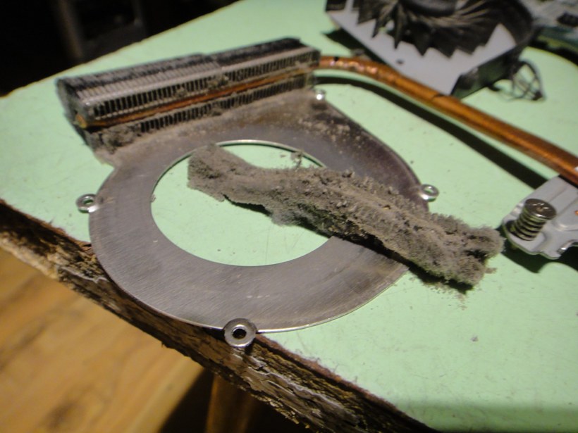

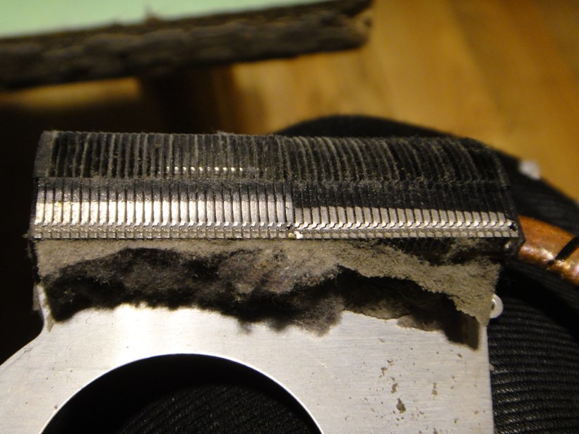

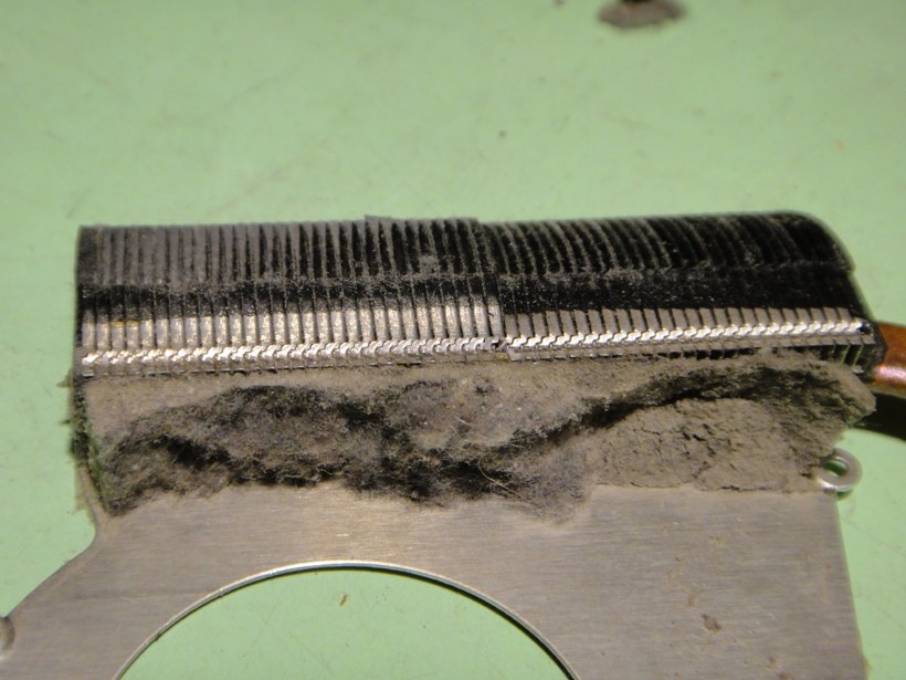

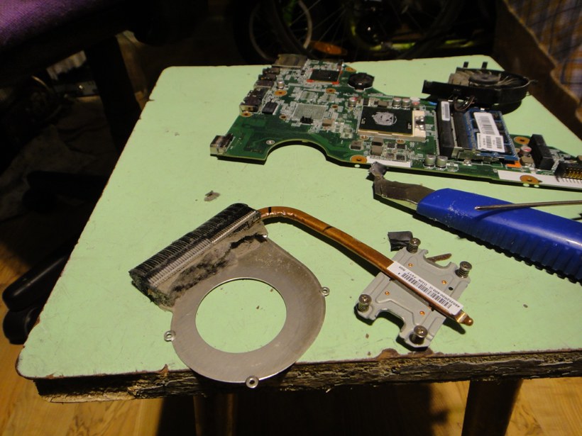

Вы достаточно грамотно рассуждаете о технической части, по сему я предполагаю, что руки у Вас растут оттуда, откуда им положено расти. И заменить батарейку самостоятельно вполне сможете. Даже тупо вывести провод от её колодки наружу, и смонтировать её снаружи (если внутрь не помещается).
кроме того, систему охлаждения ноута надо регулярно чистить от пыли, иначе она забивается, проц перегревается, и ноут начинает откровенно тупить, вплоть до полного отрубания с перегревом.
вероятно, если ноут сделан по-людски, то и система охлаждения доступна через люк, и нет необходимости его разбирать полностью. Вероятно, и батарейка тоже доступна через люк
1367. short_circuit, 16.06.2018 00:03
Alexei2004
[Это если в ноутбуке непрерывно проводить расчеты. С экоными процессорами в нем долго ничего не забивается. Даже в режиме ТВ --- видео под 100% с активным охлаждением работает не круглые сутки, для радио --- вентиляторы понижают производительность.
ага, не забиваются, как же
К сообщению приложены файлы: 1.jpg, 820x615, 92Кb, 2.jpg, 820x615, 98Кb, 3.jpg, 820x615, 99Кb, 4.jpg, 820x615, 86Кb
1369. short_circuit, 16.06.2018 18:16
система охлаждения ИБП онлайн существенно отличается от оной в ноуте. Последняя, куда как плотнее и компактнее, и забивается пылью влёт до полной непродуваемости (см. фото выше). Поэтому, раз в пару лет (как минимум!) надо обязательно чистить радиатор. Тем более, у старого аппарата, вероятно, оно ещё сделано по-людски и доступно через люк, без полной разборки всего ноута.

Внешнюю батарею чем заряжать будете ??
От 19v-го БП ноута ?? [source=49:14933:10]
Запросто. Платкой с Али ценой рублей 80, которая реализует стабилизацию напряжения 13,8в и тока, скажем, 2А (чтобы осталась мощность и для ноута)
1448. short_circuit, 01.01.2021 21:33
Vose
- Что-то я сильно неуверен, что у питальника ноута есть запас в 2A, для подзаряда ещё и батареи в несколько десятков Ah (да ещё минус КПД понижающей платки)
- И сколько таким током будет заряжаться большая батарея после продолжительного разряда? [source=49:7247:1443]
жор ноута состоит из 2 больших составляющих: собственно жор ноута, и зарядка его батареи. У разных ноутов по-разному, но в среднем, соотношение этого жора прим. 1:1. Так что в условиях стационарного юзания ноута и заряженной его батареи, Ватт под 30 найдётся свободных.
Сколько будет заряжаться? 12в 2А - всяко больше, чем типичные 0,5-0,8А у УПСы автора. Ну да, 55ач батарейка будет заряжаться 28 часов. Если такое не устраивает (обычно, устраивает) - можно подумать об заряднике помощнее.
КПД типичных платок преобразователей с Али весьма и весьма высок, не менее 85%. Типичная понижающая платка на LM2856 при вых. токе 2А имеет температуру руки человека, т.е. потери - порядка 0,5-1Вт макс.

балансиры на 13,8в можно либо у китайцев поискать, либо самому сделать, чтобы выравнивали напряжение батарей.

раз уж пошла такая пьянка, то за тыщу можно купить маломощный зарядник, который будет поддерживать 13,8в. Ну и числом по количеству ступеней батарей. Всяко будет больше пользы, чем от тупо-балансира.
можно даже упростить задачу: купить дешёвые бескорпусные блоки питания у китайцев на 12в 0,5-1А, они стОят копейки (рублей 100). Либо поднять напряжение до 13,8в с ограничением тока. Либо купить блоки питания на 5в или на 24в, и им на выход поставить готовые повышающие или понижающие преобразователи с ограничением тока. Всяко будет дешевле
1515. short_circuit, 09.08.2022 15:09
Яков77
полу-самопальная раздельная зарядка каждой банки в батарее:
1. покупаете блоки питания =24в по числу ступеней
БП на Али (https://aliexpress.ru/item/1005001375107155.html?_evo_buckets=165609%2C165598%2C188872%2C194275%2C299287%2C224373%2C176818&_t=gps-id%3AaerPdpSubstituteRcmd%2Cscm-url%3A1007.34525.298864.0%2Cpvid%3Acf4858f4-a634-4279-91a5-3e380eccf4d1%2Ctpp_buckets%3A24525%230%23298864%2314_21387%230%23233228%238_21387%239507%23434556%231&gps-id=aerPdpSubstituteRcmd&item_id=1005001375107155&pvid=cf4858f4-a634-4279-91a5-3e380eccf4d1&scenario=aerPdpSubstituteRcmd&scm=1007.34525.298864.0&scm-url=1007.34525.298864.0&scm_id=1007.34525.298864.0&sku_id=12000015852489770&spm=a2g2w.detail.1000060.3.1dba7f2dZNJK6D&tpp_rcmd_bucket_id=298864)
2. покупаете платы стабилизаторов с ограничением тока по числу ступеней.
стабилизатор на Али (https://aliexpress.ru/item/1005001636420985.html?spm=a2g2w.productlist.2.2.747220039kyEzP&sku_id=12000016918460849)
3. соединяете платки п.2 на выходы БП п.1. Платки настраиваете синими подстроечными резисторами на 13,5в 1А
4. выходА платок соединяете между собой последовательно. И таким макаром получившиеся 8 ступеней соединяете с 8шт АКБ в батарее.
Итого, платки будут поддерживать точно 13,5в на каждой банке

1517. short_circuit, 10.08.2022 09:55
Яков77
а, всё-таки УПС на 48в? ну тогда даже проще
Бп 24в на 1А или на 2А ? [source=49:7247:1516]
не имеет особого значения, можно и те и другие. Это будет не основной зарядник, а вспомогательный. Платы стабилизаторов выдают не особо много, для них около 2А - это предел. Поэтому БП на 2А покупать не обязательно, от него будет потребляться меньше.
должно получиться нечто навроде того, что на картинке
Прочитав кучу инфы про этот ибп,получается что не 96в по 5а/ч, а 48в по 10ач. Так может купить 4 акб по 70-80 а/ч ? Что скажете Гуру,непонятного для меня электронного мира ? [source=49:7247:1516]
количество и ёмкость потребных батарей зависят от необходимого запаса энергии. Прикиньте, сколько мощности и сколько времени надо держать нагрузку, и исходите из этого

1527. short_circuit, 22.08.2022 10:37
Яков77
Всем добра. Заказал на Алике 8 бп и 8 стабов. У меня теперь вопрос,шнур питания 220в на вход от сети в розетку? А всю схему с блоками питания и стабами на 8 акб. куда запитывать? Тоже отдельно в розетку? [source=49:7247:1526]
да, в сеть, что ДО УПСы.
на выход не надо, чтобы не было бесполезной кольцевой циркуляции энергии при работе от батареи: УПСа работает от батареи, а зарядники пытаются этой же энергией эту же батарею заряжать
стабилизаторы надо отстроить на 13,8в и ограничение тока примерно 1-1,5А

да. Чтобы заряжать/балансировать каждую батарею в сборке. Если в системе 96в и 8 батарей, то потребуется 8 ступеней.
сечения проводов тут достаточно небольшого, ведь полные токи по этой схеме не текут, только ток зарядки/балансировки порядка 1-2А

4 батареи по 12в = 48в
1581. short_circuit, 31.08.2022 17:01
как они между собой подключены? последовательно и УПСа кушает 48в? ну так подключить каждую ступень к каждой батарее. Чтобы не запутаться, можно даже между собой их никак не соединять, а подключить 2 провода к каждой батарее. Будет на 4шт провода больше

оно может выглядеть так: обычная схема ООС импульсного БП. Обычно, светодиод оптрона ООС находится "сверху", а его "дёргает вниз" ключик-компаратор TL431. Последний меняем на столбик диодов на прямое напряжение "батарейка минус напряжение светодиода оптрона". Точную подстройку можно выполнить подстроечником Ом 470 последовательно. Этот столбик диодов выносим к батарейке, благо всё это на "низкой стороне", и готово. Я такое делал, работает хорошо и весьма точно.
