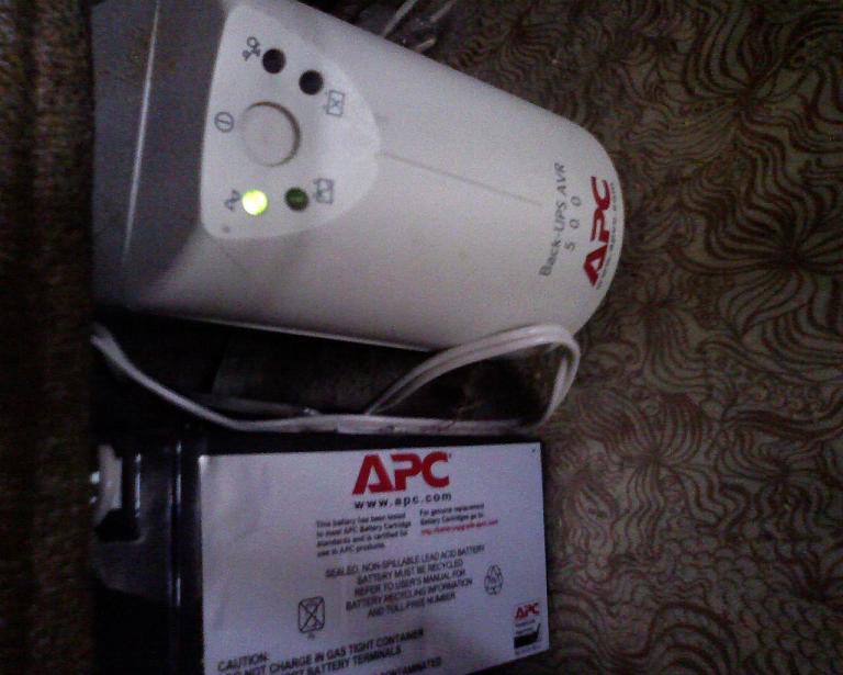

я поставил рядом с арс 500 авр (старый какой-то) батарею на 17Ач, вроде все нормально
130. kr379, 12.12.2007 10:04
131. last_vampire, 15.12.2007 11:58
S0N1C:
а не врёш?
покажи фотку
132. S0N1C, 15.12.2007 13:47
last_vampire а есть причины неверить
К сообщению приложены файлы: 1.jpg, 768x615, 56Кb
133. kr379, 15.12.2007 19:38
last_vampire
а не врёш?---...ну не врёт, ну стоит - шо с того-то? Основная проблема будет тогда, когда вдруг обе батарейки разрядятся до самого конца и упсику придётся дооооооолго заряжать их с полного разряда до мах, да? ...нет?
134. S0N1C, 15.12.2007 21:57
Ну что не зарядит он ее за сутки ?
135. kr379, 16.12.2007 14:05
...ну если не сгорит, то может и зарядит, а может и не зарядит, а может и не успеет...всё будет зависить от многих факторов типа: темпа, напруга в сети, везёт-не везёт и тдтп...
зы: ...просить попробовать не буду, мало того, прошу не пробовать, ибо жалко...
