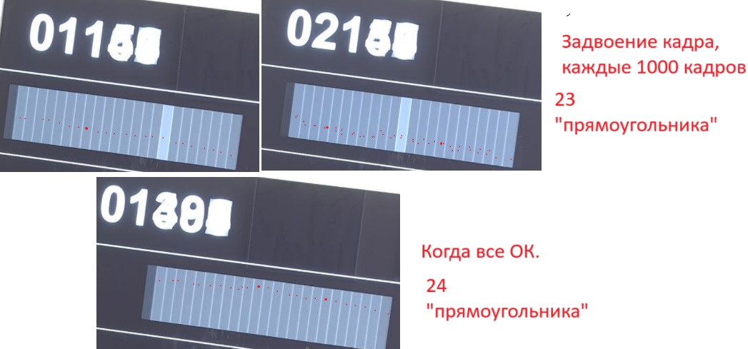

Доброго дня. Почитал форум сложилось мнение, что у всех проблемы с 23,976 кадров. У меня наоборот проблема с 24,000, Фильмы в 23,976 работают отлично. Имею zidoo Z9X 8K и oled55c1rla. Делал фото с выдержкой 1 секунда на тестовых роликах. Все равномерно, 24 прямоугольника, но если долго ловить, то можно поймать раз в 41 секунду дерганье. И на фото будет один более жирный прямоугольник из 23-х, как будто за 41,66666 секунды у 24,000 кад/сек выходит 1000 кадров, а у 23,976 выходит 999. и вот это лишний кадр дублируется. Может ли быть такое, что ТВ может 23,976 но не может 24,000? как это побороть? может в настройка ТВ что-то поменять. на 23,976 столько не тестил, все ок.
К сообщению приложены файлы: 1.jpg, 1047x489, 98Кb

Да на встроенном в ТВ плеере все ок было так и смотрел фильмы 24,000. Но я решил проблему. По крайней мере на тестовых роликах и 23,976 и 24,000 идеально воспроизводятся, тестировал несколько раз. помог этот канал. https://www.youtube.com/watch?v=t6h3AKywuVg&lc=U…z4PZCPA8IYhwYZo3W . Дело было в Zidoo, она не умела воспроизводить целые частоты. я обновился до тестовой прошивки 1.1.47 и все заработало.
