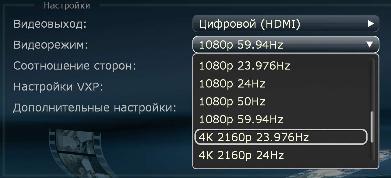

очень редко в плеерах есть ручной выбор именно 23.976. [source=60:3348:1119]
Если плеер поддерживает 23.976, почему не должно быть выбора?

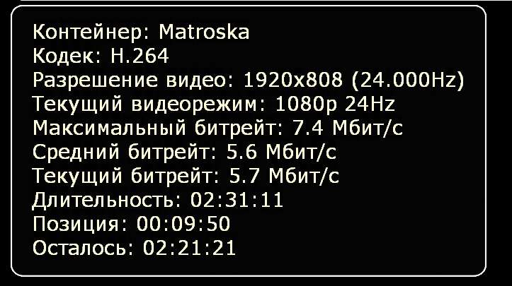

1138. DmNat, 09.07.2024 22:42
slon
Очень вредный совет - 24 герцовое дерьмо в телек так и пойдёт, глаза повытекают. [source=60:3348:1136]
Завёл, глаза на месте. Медиаплеер с сервака кино тянет и на телевизор по HDMI.
Добавление от 09.07.2024 22:36:
slon
Вы тему то внимательно прочитайте, там про - "видео с частотой кадров 23,976 fps на медиаплеерах"
Добавление от 09.07.2024 22:40:
slon
Да и телеков 24 герцовых нет. [source=60:3348:1136]
Ну пусть будет нет, ТВ говорит что на него 24 приходит, что он там делает, мне как простому пользователю пофиг, фризов и т.д. нет.
Добавление от 09.07.2024 22:42:
slon
У вас то что за такой проблемный плеер, что на ТВ не может картинку вывести в кадровой как есть она?
К сообщению приложены файлы: 1.jpg, 723x405, 45Кb

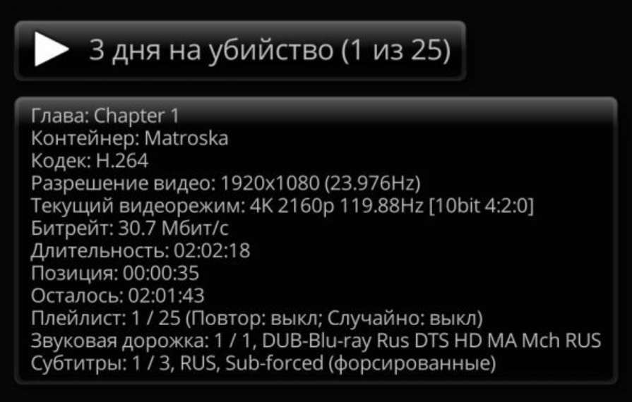

1148. DmNat, 24.08.2024 09:12
Ser_g
Да и основной 23.976 в 120 вы только дерганную картинку выведете. [source=60:3348:1147]
А зачем вы выводите в 120? Выводите в 119.88 и всё будет хорошо.
К сообщению приложены файлы: 1.jpg, 895x570, 42Кb
За это сообщение сказали спасибо: toyo
1150. DmNat, 24.08.2024 17:50
Ser_g
Вы же сказали:
Плееров со 100 или 120 на выходе нет в природе. Ровно как и 96 или 72. 99% всего качественного видео - это 23.976. Максимум что может плеер, это вывести эти 23.976 на 60 (причем коряво!). [source=60:3348:1140]
Я вам показал скриншот с плеера.
1152. DmNat, 24.08.2024 18:01
Ser_g
И расскажите, что вы получаете, выводя 23.976 на 120... [source=60:3348:1151]
Не правильно выводить 23.976 в 120, нужно выводить на кратной частоте, что плеер и делает, телевизоры это прекрасно понимают.
Добавление от 24.08.2024 18:01:
Ser_g
А я вам написал, цитирую: Хорошо, пусть один плеер с ЭКСПЕРЕМЕНТАЛЬНОЙ поддержкой 120 герц выхода в природе есть . [source=60:3348:1151]
Это только у Dune три модели таких плееров, у других не знаю, так что не один.
1157. DmNat, 25.08.2024 06:16
Ser_g
Вот только на Дюне написано что она поддерживает (экспериментально!) не 119.88, а 120. [source=60:3348:1156]
Я же вам с Дюны скриншот показал, посмотрите внимательнее, где вы там 120 увидели?
