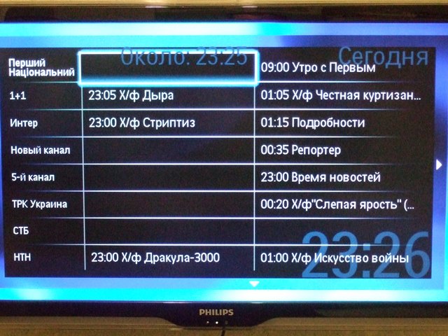

Что касается Гида (GUIDE), то визуально это выглядит как таблица, в которой первая колонка - название каналов, а последующие - сетка передач, по которой можно перемещаться вправо-влево и смотреть что будет дальше вплоть до следующих дней или что было вчера. Хотя чего я уродуюсь, сейчас фоткну и приложу.
То что ты описал больше похоже на то, что выдает кнопка Info: сверху название со временем, ниже описание программы (содержание фильма, например).
У меня телек к сети не подключен, я так понял АВТО обозначает то, что Гид берет информацию или ту, что передает оператор или из сети (смотря что доступно).
Добавление от 12.10.2009 00:42:
У меня, кстати, тоже 8404, только 32
К сообщению приложены файлы: 1.jpg, 640x480, 89Кb

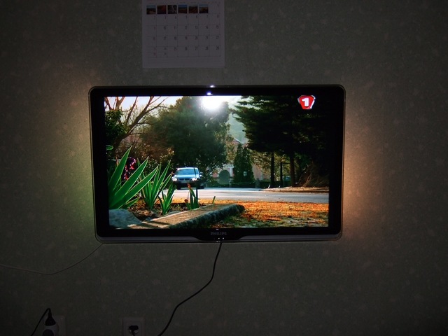

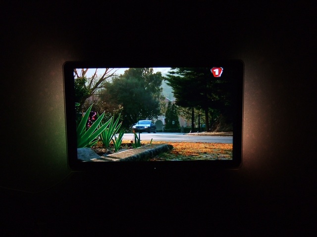

Вот, на скорую руку сделал, но сразу предупреждаю - фотка слабо передает этот эффект.
Во-первых он хорош в темноте, а фотографировать в темноте на малых выдержках (большая выдержка смажет эффект) - не очень, а при вспышке - тоже не очень, так как вспышка подсвечивает амбилайт.
Это амби из 8404 (на снимках). Первый снимок без пыхи, второй с пыхой.
Добавлю свои впечатления. То, что амбилайт есть, конечно неплохо, но такого бурного восторга как испытываю другие у меня нет. Да и в семье особо не фанатеют. Обычно он выключен. Включается когда кто-то в гостях, для произведения впечатления
Хотя, в то-же ремя, на меня Philips не перестает произодить впечатление именно качеством картинки, а не прибамбасами.
8404 отдал предпочтение еще из-за сети, телек не на год беру, подозреваю, что через год-другой сетевое телевидение будет очень и очень востребовано.
Вот брал КПК пару лет назад и решил тогда, что Wi-fi мне не нужен (не был он широко распространен тогда) и уже столько раз впоследствии пожалел о своей недальновидности.
К сообщению приложены файлы: 1.jpg, 640x480, 68Кb, 2.jpg, 640x480, 80Кb
