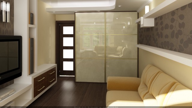

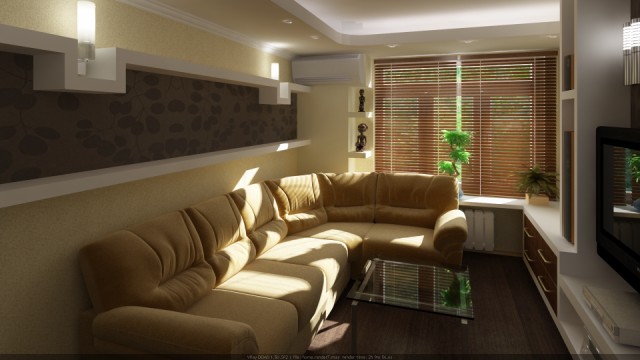

имел в виду наверно 46?
но боюсь в 65 не уложусь, да и по размерам не влезу у меня ширина комнаты 2.8
сделал проект гостинной примерно так будет, ширина нишы 1200
К сообщению приложены файлы: 1.jpg, 640x360, 40Кb, 2.jpg, 640x360, 49Кb
2477. 3Dwardas, 29.09.2009 17:22
GxocT:
3Dwardas Классно замутил проект квартиры А не подскажешь в какой программе проект рисовал?? А то я в 3D Max'e уже запарился квартиру рисовать
Спасибо, это и есть в 3Dmax-e. Такого качество только в нем. одна картинка 1920х1080 рендерится 3.5ч на 4-х ядернике. Для форума урезал в 3 раза.
Сори за оф.
Если правильно понял, бюджет до 65 тыс. руб.
Ниша 1200 мм... с амбилайтом будет туговато, но все же:
1) дешево, сердито, но достойно 47 7404 (размер около 1100 мм, амбилайта нет - да и светить особо некуда, сетки нет, остальное такое же как в 8404) - около 55 тыс. руб. (жаль 52 не влезит).
2) оптимально 47 8404 (размер около 1100 мм, амбилайт - лишним не бывает, сетка) - около 60 тыс. руб.
3) супер, но маловат 42 9664 (размер около 1000 мм, круче только 40 9704, амбилайт - по 10 см с каждой стороны будет светить, сетка, wifi) - около 60 тыс. руб.
4) если подождать, можно и 40 9704 (совсем маленький) или др. LED 46 типа 8664.
Народ вы че в самом деле думаете 42 маловат???? 2.8 общая ширина, от стены с учетом крепления и толщины панели наверно см 20-25 плюс спинка дивана см 25 . Короче остается гдето 2 метра с учетом положения сидя
