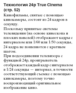

Если речь о названии "24p True Cinema" – то это такой маркетинговый ход от Sony.
Они вообще-то, любят давать замысловатые обозначения стандартным определениям…
И немного о теме: Режим 24р возможен, если источник (BD плеер, или HTPC) имеет возможность выводить сигнал в формате 24p, а также телевизор, имеет возможность приема таких сигналов.
Чтобы проверить, работает ли это в вашем телевизоре, на нем должна присутствовать функция info. На ящиках Sony, это клавиша на пульте «i».
При этом, в статусной строке, будет показан формат входящего сигнала, например: 1080р/24. Важно отметить, что информация эта именно о входящем сигнале, так как иные "улучшайзеры" (если они включены), все равно будут работать независимо.
Впрочем, на пульте есть еще одна замечательная кнопочка "Theatre Mode", при нажатии на которую, телевизор принудительно переключается в режим 24р (если источник позволяет) и Cinema Mode, при этом автоматически отключаются другие "улучшайзеры" (в мануале говорится, что кнопка "Theatre" работает, только если оба устройства совместимы).
То же самое, относится и к BD проигрывателю (только фирмы Sony), в настройках которого можно принудительно указать вывод 24р, даже если ящик его и не поддерживает (стр. 52 мануала), а включенный режим 24р будет виден на встроенном индикаторе.
по наводке 1920x1080 посмотрел руководство к конкретным телеку KDL-40X4500 и Bluray плееру BDP-S550.
В руководстве к телеку ничего не говориться о 24p True Cinema, но есть упоминание о Theatre Mode, о котором писал 1920x1080.
А вот что написано в руководстве к плееру
254x313, 20,8Kb
т.е. 24p True Cinema - это не режим телека, это режим плеера, при котором он делает даже контент с 25/30fps начинает передавать с 24fps (наверняка это соответствующий пуллдаун). А телек просто должен поддерживать 24p

если DVD записан в PAL 25fps или NTSC 30fps, то плеер в режиме '24p True Cinema' его пулдаунит в 24fps.
нафига это надо - не знаю, как это реально выглядит - не видел
ты видимо не застал начало дискуссии (в которой ты тоже принял участие), когда *Tiger* интересовался, есть ли '24p True Cinema' в филипсах.

мы разобрались (во всяком случае я разобрался ) c действием конкретной технологии '24p True Cinema'
> Ну плеер может в принципе сделать 24p из чего-то другого.
Вот именно эта фича у Сони и называется '24p True Cinema'
> т. е. есть ли у него аналог сониевского Theatre Mode
этот режим ПРИНУДИТЕЛЬНО переключает сониевские источники в 1080p24
такого у Филипса точно нет
>может ли филипс адекватно отобразить 24p
это уже другой вопрос. Ответ - в общем, да.
С примечанием, что на Full HD телеках на шасси Q528 этот режим может сопровождаться некоторыми артефактами.

61. AlexSSS2, 18.06.2009 23:00
Gzom
попробуй найти описание "24p True Cinema" в руководствах пользователя к телевизорам. Хотя в рекламе об этом постоянно пишется
Добавление от 18.06.2009 23:11:
Gzom
впрочем, может и ты прав - в официальных сониевских документах я такого не видел, но на форумах полно именно такой трактовки по отношению к телевизорам

65. AlexSSS2, 19.06.2009 00:18
http://www.sony.ru/hub/bravia/block/4/subblock/3
Технология 24p True Cinema
BRAVIA не только более плавно передает динамичные сцены и спортивные состязания. Благодаря технологии 24p True Cinema, почти все новые телевизоры BRAVIA поднимают качество просмотра фильмов на новый уровень.
Современные кинематографисты снимают фильмы, используя 24 кадра в секунду (24 Hz или 24p), и записывают их на High Definition Blu-ray Disc™, используя этот формат. Но обычные телевизоры (и большинство DVD) работают на 50 Hz. Поэтому для показа фильма им требуется удваивать исходное количество кадров, дублируя существующие (см. напротив) и ускоряя фильм. В отличие от быстрых спортивных сцен, при просмотре менее динамичного художественного фильма вместо того, чтобы делать изображение более плавным, новые дублированные кадры заметно его искажают. Даже тембр голоса актеров получается более высоким. Технология 24p True Cinema телевизора BRAVIA распознает фильмы с записью 24p и автоматически выключает технологию Motionflow, обеспечивая соответствующее воспроизведение. BRAVIA перестает дублировать кадры и таким образом вы видите фильм именно таким, каким его создал режиссер.

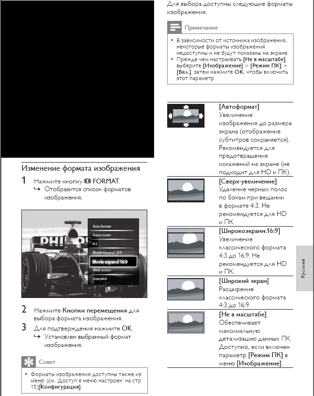

формат Unscaled (не в масштабе) не помогает?

232. AlexSSS2, 29.06.2009 12:19
SSeb
> у меня не работает автоформат при вышеописанной ситуации.
автоформат не работает при цифровом подключении (HDMI).
>фильм DVD в формате 4:3 с боковыми полосами по бокам.
надо регулировать формат на источнике (плеере, компе и т.п.)
234. AlexSSS2, 29.06.2009 12:43
SSeb
> при проигрывании с WD какой режим следует выставить?
в настройках есть возможность выбора, normal или widescreen, ставь normal
> и не приятно. на предыдущем филипсе это отрабатывало как надо
на моделях 2007 года это уже работало так же, как и у тебя сейчас

ситуация такая. Профиль BluRay (или другой не компьютерный). При подключении источника к телевизора через HDMI
  • При SD разрешениях (480p60, 576p50) доступны все варианты формата, кроме Unscaled. Автоформат работает быстро и правильно.
  • При HD720 и HD1080 недоступны режимы Super Zoom, 4:3, Movie expand 14:9, Movie expand 16:9.
    Будет ли работать автоформат для контента 4:3, надо проверять. У меня из всех HD режимов автоформат для контента 4:3 срабатывал только в 720p50, причем секунд через 10. Контент был 25fps, есть ли тут какая-то связь - не проверял.
можешь проверить на своем контенте все HD режимы, причем ждать срабатывания автоформата надо подождать не менее 15 сек.
либо использовать на WDTV SD режимы 480p60 (для 30fps) или 576p50 (для 25fps).

407. AlexSSS2, 10.07.2009 16:07
да, масштабирование на моделях этого года несколько отличается от масштабирования прошлых (см. вложение).
но для 4:3 контента должны нормально работать автоформат и сверх-увеличение.
если они работают некорректно,
1. обновляйте прошивку на телеке
2. настраивайте видеовыход на источнике
формат 4:3 убран, видимо, из-за того, что им никто не пользовался - при нем на телевизоре остаются широкие черные полосы по бокам
К сообщению приложены файлы: 1.png, 648x816, 112Кb

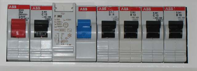

630. AlexSSS2, 20.07.2009 01:02
diana157
к сообщению присоединена фотка с автоматами. Посмотри, когда у тебя вырубался автомат после подключения антенны, то вылетал не автомат с синим выключателем?
К сообщению приложены файлы: 1.jpg, 640x233, 18Кb

636. AlexSSS2, 20.07.2009 01:14
diana157
> Я сфоткала автомат,но вставить не умею
скрепка среди иконок (выше набираемого текста) открывает возможность вставить вложение (ниже набираемого текста). Правда фотка должа быть размером до 128к
какой фирмы стоят автоматы?
скорее всего, там есть и УЗО (устройство защитного отключения, на моей фотке он двойного размера по ширине с синим выключателем. они могут быть разных фирм и выглядеть по разному), похоже он и срабатывал, когда включался самсунг с антенной

Xitrec
> в настройках режима отображения нет варианта 4:3
а зачем он нужен???
чтобы смотреть картинку с огромными черными полосами по бокам???
667. AlexSSS2, 20.07.2009 22:48
Xitrec
если продавцы что-то пытаются втюхать вместе с телеком, это практически всегда развод.
в твоем случае - особо циничный

Xitrec
видимо, информация осталась со старых инструкций.
не парься - это абсолютно бесполезный режим, в реальной жизни ты его никогда бы и не использовал.

689. AlexSSS2, 21.07.2009 12:04
NMT
какой конкретно режим подается на телек, можно посмотреть в info телевизора
в первую очередь снимай EDID
по поводу масштабирования - см. приаттаченную картинку
К сообщению приложены файлы: 1.png, 974x718, 88Кb
