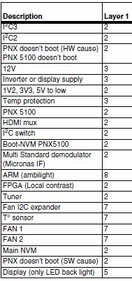

diana157
Попробуй отключить от телевизора всё,будет ли выключаться? И как моргает красным,сколько раз длинными и короткими вспышками? Количество миганий должно идти по кругу.
stavsson
Ну так если 42pfl7404h стоит дешевле,его и бери тем более что эта модель лучше.
611. Alexzandr, 19.07.2009 15:23
diana157
Ну значит срабатывает защита телевизора.Проблема с заземлением.Попробуй подключить телевизор через сетевой фильтр или бесперебойник.
621. Alexzandr, 20.07.2009 00:04
AlexSSS2
они не дадут развязки по земле.
По земле нет,но попробовать можно.
diana157
красная лампочка моргает 9 раз
Это указывает на срабатывание защиты по питанию. 9 Supply fault - Stby - Protection + Error blinking. Для антенны выход есть,если поставить модуль гальванической развязки между телевизором и антенным кабелем,с двд сложнее,нужно эксперементировать.В целом дело не в телевизоре,следует сетевую разводку смотреть.

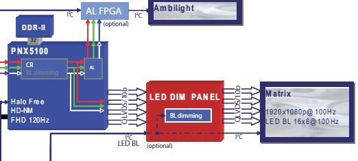

AlexTolstoy
подскажите, пожалуйста, в модели 9704 подсветка LED,
Там стоит лед подсветка с локальным затемнением,по принципу схожая с сони Х4500 и самсунгов F96 и A956.

AlexTolstoy
У 6000, 7000, 8000 подсветка по периметру,у 9000 будет как у Х4500,9704 задняя сегментная управляемая.

1745. Alexzandr, 04.09.2009 12:42
ernie6370
Коды ошибок у филипса имеют два типа "LAYER 1 errors are one digit errors. LAYER 2 errors are 2 digit errors." У вас первый тип, два мигания указывают на вторую ошибку где причин неисправности много.
189x402, 24,7Kb
Зайдите в CSM режим нажатием на пульте 123654,и посмотрите подробней об ошибках.
"In CSM mode – When entering CSM: error LAYER 1 will be displayed by blinking LED. Only the latest error is shown."
К сообщению приложены файлы: 1.jpg, 189x402, 25Кb
1748. Alexzandr, 04.09.2009 13:15
ernie6370
Вероятнее всего проблемы в пониженном напряжении 1v2,3v3,5v ,или в начальной бутзагрузке в стендбае.В любом случае обратиться в сервис не помешает.

2506. Alexzandr, 30.09.2009 01:37
SATHUMAN
Как уже ранее тут упоминалось, у 9704 шасси Q549.2E
Что то не припомню такого,в факе указано на 9604.
AlexSSS2
в чем разница между Q549.2E и Q549.3E
Разница такая же как между Q529.1E LA - 9703,и Q529.1E LВ - 9803 добавлением модуля LED DIMMING CYCLONE III (управление активной LED подсветкой) на чипе EP3C40F484C7N,на отдельной плате.
522x235, 21,4Kb
На Q549.3E модуль вероятно будет другой (более новый,и на другом чипе),и возможно стоять на основной плате SSB. Точнее узнаем когда будет CM.
К сообщению приложены файлы: 1.jpg, 522x235, 21Кb

3325. Alexzandr, 18.10.2009 22:24
Petrovith
Моргает индикатор 2 раза
Уже была схожая проблема,ищи поиском.

3333. Alexzandr, 18.10.2009 23:04
Petrovith
Естественно в этой теме. (http://forum.ixbt.com/topic.cgi?id=62:15577:1501#1501) .

Мик
возможно ли самостоятельное решение проблемы?
Вряд-ли,ошибка 6 - 5V, 12V supply Stby Protection + Error blinking .Проблемы с питанием ,или защита по 5 и 12 вольт в стендбае.

sl47
Прошу прокомментировать
Я исходил из руководства на 9703 (http://www.p4c.philips.com/files/4/42pfl9703d_10/42pfl9703d_10_dfu_rus.pdf) пунк 5.13 где написано. ◊Нажмите кнопку выкл на пульте ДУ.Не нажимайте более одного раза и не используйте переключатель Power ТВ.ТВ выключится. Экран останется черным в течение примерно 10 секунд. Подождите.ТВ снова включится. Обновление выполнено.

Valery777
или что-то не так?
Во первых неизвестно какое шасси у 40pfl8664 и говорить что там 5100 преждевременно.
