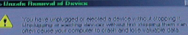

Вобщем есть проблема подключением к компу, использую DVI-HDMI и получается как бы de-interlace даже при разрешении 1920*1080
ТВ- 32FFL9613 D/10, Согласно FAQ у меня шасси Q529 и вроде бы не подвердено такой проблеме. Вобщем можно ли как-то отключить этот деинтрелейс или это в чем-то еще проблема?
А, при загрузке компа на телеке буквы как-бы монолитные, хотя при этом на мониторе выглядят чересстрочно, поэтому и подумал на интерлейс.
Картика прилагается (в оригинале заголовок окна Unsafe Removal of Device).
Помогите решить проблему пожалуйста.
К сообщению приложены файлы: 1.jpg, 800x150, 20Кb
576. NMT, 17.07.2009 14:39
AlexSSS2
Это так на любом разрешении происходит.
Если подключать по VGA, то такого нету, но как-то нечетко выглядит.
685. NMT, 21.07.2009 11:42
А по моей проблеме никто ничего не знает?
LCD телевизоры фирмы Philips. Обсуждение. Часть 4. Новички - прочтите для начала FAQ (ссылка на первой странице темы), #574 (http://forum.ixbt.com/topic.cgi?id=62:15577:574#574)
А, еще такой момент выявился, при установке малых разрешений(типа 640*480) телек растягивает на весь экран даже в режиме Unscaled(пропорции сохраняются т.е. 4:3 с полосами) если через HDMI вход, а при использовании VGA входа все нормально и картинка маленькая в центре экрана.
687. NMT, 21.07.2009 11:58
Alex, у меня в драйвере видеокарты вообще масштабирование не выбирается...(видео GeForce 6800 GE)/
А вообще существует драйвер для монитора (для этого ТВ), а то он вообще никак не определяется в Device Manager?

692. NMT, 21.07.2009 12:20
Видео драйвер у меня совсем по-другому выглядит, там нету масштабирования вообще
694. NMT, 21.07.2009 12:37
Огромное спасибо, Алекс, с новыми драйверами проблема снялась(правда масштабироване не появилось все равно) :)
