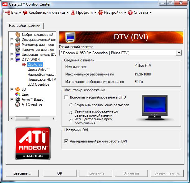

1340. Sandro75, 20.08.2009 18:34
w201
Отлично, возвращаемся к вопросу: где изображение на ТВ?
Кстати еще заметил, что перед надписью "Нет видеосигнала" идет надпись (на пару секунд) "неправильный видеоформат"...
А ты пробовал менять разрешение, частоту обновления в каталисте на телевизоре?
И еще вариант - попробовать поменять режим работы DVI (см. скрин).
upd. Все-таки хорошо бы с нуля систему накатить и там уже смотреть...
К сообщению приложены файлы: 1.jpg, 611x587, 74Кb
