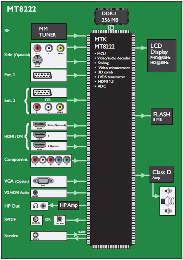

Первый телевизор построен на процессоре MediaTek MT8222
Откуда инфа? Или номер шасси.

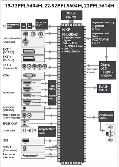

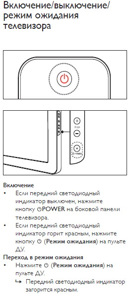

В документе 32pfl5404_12_dfu_ita.pdf есть схема (см. Рис1.), а в FAQ номер шасси.
Ну а все модели XX5XX4H идут на шасси Q543.XE LA
К сообщению приложены файлы: 1.jpg, 616x873, 103Кb
3349. Valery777, 19.10.2009 13:39
Venom:
Alexzandr Valery777
5404 - шасси TPM3.1E (Mediatec MT8222)
5404H - шасси Q543.1E (PNX8543)
Ответьте мне на простой нубовопрос: Платформа на каком процессоре лучше? Будет ли медиатек уметь воспроизводить по USB видео в формате MPEG-1, MPEG-2, MPEG4, AVI , H.264/MPEG-4 AVC?
Постой ответ - однозначно на PNX8543.
Ни о каком умении воспроизводить видео на МТ8222 не может быть и речи - там просто нет никаких декодеров MPEG. Да они там и не нужны, так как эти модели не имеют цифровых тюнеров.

4043. Valery777, 03.11.2009 17:34
Евгений55:
На пульт случайно никто не мог нажать?

Серия 3000
Модели на шасси группы TPS2.1E
19PFL3404/12 HD Ready 1366x768p
19PFL3404/60 HD Ready 1366x768p
22PFL3404/12 HD Ready 1366x768p
22PFL3404/60 HD Ready 1366x768p
26PFL3404/12 HD Ready 1366x768p
26PFL3404/60 HD Ready 1366x768p
32PFL3404/12 HD Ready 1366x768p
32PFL3404/60 HD Ready 1366x768p

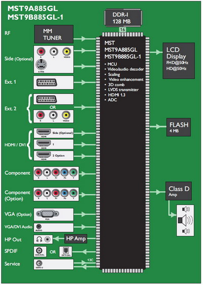

Шасси TPS2.1E
Процессор: MSTAR
MST9A885GL / MST9B885GL-1
Key features:
▪ MCU
▪ Video/audio decoder
▪ Scaling
▪ Video enhancement
▪ 3D comb
▪ LVDS transmitter
▪ HDMI 1.3
▪ ADC
История обновления ПО
(Нет)
Электронная схема шасси TPS2.1E
400x562, 67,1Kb

Шасси TPM3.1E
Процессор: MTK
MT8222
General description
The MediaTek MT8222 is a highly integrated IC with a cost-effective and high performance HDTV-ready solution for the flat panel TV manufacturers. It supports flat panel TV video/audio input and output formats and HDTV as well.
Key features:
• 3D comb filter of the TV decoder retrieving the best video from composite signals and embedded HDTV/VGA decoders perfectly reproducing the high bandwidth input signals.
• Motion-adaptive deinterlacer converts interlace to progressive video.
• Advanced full function color processing.
• Two independent flexible scalers can simultaneously process two different video sources and provide the wide adoption for various flat panels.
• On-chip audio processor with a lip sync control decodes analog signals received from the tuner, delivering high-quality post-processed sound effect.
TPM31E 2.16
• TV cannot reorder/rearrange channels to unused channel location.
• Turkish language translation improvement.
• Addition of a new „Energy Saving‟ option in the Smart Picture menu.
• Audio drop-out when you change channel. (Only applicable to country, Slovakia)
• Addition of Russian language option in the teletext options menu.
TPM31E 2.14
• Production release version.
TPM31E 2.08
• Initial production software
Электронная схема шасси TPM3.1E
400x567, 60,2Kb

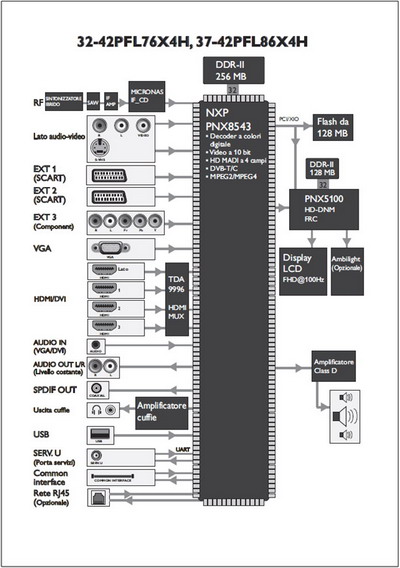

4349. Valery777, 13.11.2009 05:53
Краткая справочная информация по шасси телевизоров Philips модельного ряда 2009 года
на процессорах NXP Nexperia
Шасси группы Q543
Процессор: NXP
PNX8543
General description
The TV543 is based around our Nexperia PNX8543x Home Entertainment Engine which features a MIPS 4KEc and a Trimedia AV DSP, both running at 300 MHz. In addition to the integrated MPEG-2/MPEG-4/H.264 video decoder this IC supports MPEG1, HE-AAC v2 and/or Dolby Digital (Plus) audio decoding. Input is via two integrated HDMI ports. An integrated USB 2.0 host controller is available for media browsing from flash memory or external hard drives. The chips feature integrated dual LVDS outputs.
Key features:

Электронная схема шасси Q543.1E
400x563, 67,3Kb

Электронная схема шасси Q548.1E
400x547, 52,4Kb
400x568, 54,8Kb

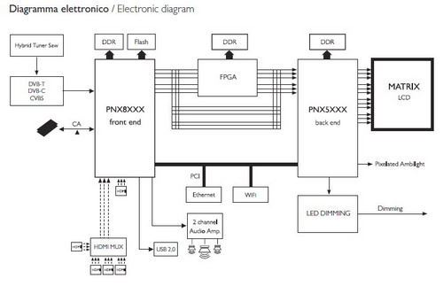

Электронная схема шасси Q549.2E
400x259, 20,3Kb

4804. Valery777, 27.11.2009 02:19
Alex163:
Сегодня купил Philips 42PFL7404, в магазине проверил, все было нормально. Привез домой, дал ему пару часов \\\"акклиматизироваться\\\". Потом решил включить. Ничего не вышло, расстроился пипец как! Втыкаю вилку в сеть 220в, загорается экран с логотипом Philips и через несколько секунд все гаснет..... ВСЕ!!! Вот купил Б...., слов нет один мат на языке. Звонил в магазин и в центр Philips, говорят, что наверное заводской брак.
Как все. А после этого вы включили ТВ кнопкой POWER или с пульта ДУ.
Цитата из Руководства пользователя:
Включение/выключение/ режим ожидания телевизора
Включение
• Если передний светодиодный индикатор выключен, нажмите кнопку POWER на боковой панели телевизора.
• Если передний светодиодный индикатор горит красным, нажмите кнопку (Режим ожидания) на пульте ДУ.
Переход в режим ожидания
• Нажмите (Режим ожидания) на пульте ДУ.
»» Передний светодиодный индикатор загорится красным.
Выключение
• Нажмите кнопку POWER на боковой панели телевизора.
»» Передний светодиодный индикатор выключится.
К сообщению приложены файлы: 1.jpg, 264x604, 46Кb
