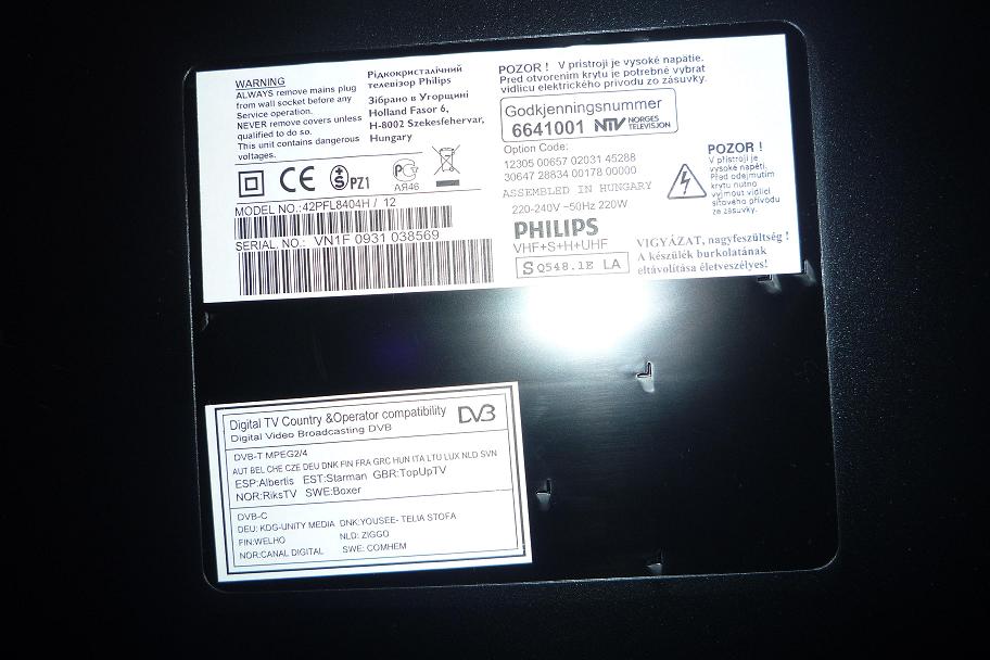

только что привозили 42PFL8404H/12
запустил на нем просмотр тестовых FullHD картинок
на картинке с синим цветом вертикальные полосы
пробовал запускать картинки с флешки и с попкорна 110
в итоге ребята забрали телевизор обратно
Добавление от 03.10.2009 14:19:
полосы были и на других цветах
но после синего на другие картинки я уже особо не смотрел
2625. WEBconsultant, 03.10.2009 17:23
WEBconsultant:
в расстроенных чувствах пошел в магазин (Киев, Шулявка, Большевик, Мегамаркет)
В магазине попросил консультанта воткнуть флешку в стоящий на полке 42pfl8404h и показать с флешки картинку с синим центом.
[h]Каково же было мое удивление[/h] когда я увидел и на том филипсе синий с вертикальными полосами!!!!
консультанты сами были удивлены
потом попросил вставить флешку в самсунг - картинка с синим была ровно синей
потом вставили флешку в LED PHILIPS серии 2008 г. (модель не помню) - картинка была ровно синей
так почему именно на 42pfl8404 синий показывается с вертикальными полосами?
полосы тоже синего цвета, но немного другого
т.е. картинка состоит из чередующихся полос оттенков синего цвета
просьба
попробуйте на своих теликах как показывается картинка
заранее благодарю
К сообщению приложены файлы: 1.jpg, 1920x1080, 82Кb

2640. WEBconsultant, 03.10.2009 23:01
Jonny Bravo
Видимо попалась партия телевизоров с дефектом.
Если у пользователя Djes, который из России, такая же проблема - это не бракованная партия. Это что-то другое.

3647. WEBconsultant, 24.10.2009 13:13
привезли 42PFL8404H/12
прилагаю фотки стикеров
P.S. полоски на синем есть
К сообщению приложены файлы: 1.jpg, 912x608, 84Кb, 2.jpg, 912x608, 82Кb
