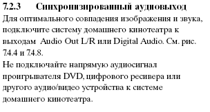

А как же тогда это:
AlexSSS2
кстати, цитата из руководства
К сообщению приложены файлы: 1.png, 304x163, 13Кb
2450. Wyvern, 29.09.2009 09:42
AlexSSS2
Спасибо, чуть успокоил. Но хотелось бы побольше уверенности, что все будет нормально.
