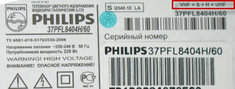

Отзыв о 37PFL8404H/60. сборка - Россия. Шасси Q548.1E LA

К сообщению приложены файлы: 1.jpg, 331x125, 18Кb

Залез в сервисное меню DVB-T и DVB-С стоят в ON, но в зависимости от страны. Как поменять страну?
шасси Q548.1E LA
В телевизоре именно такое же отвратное как и в электронном виде. Точнее оно одно и тоже.
