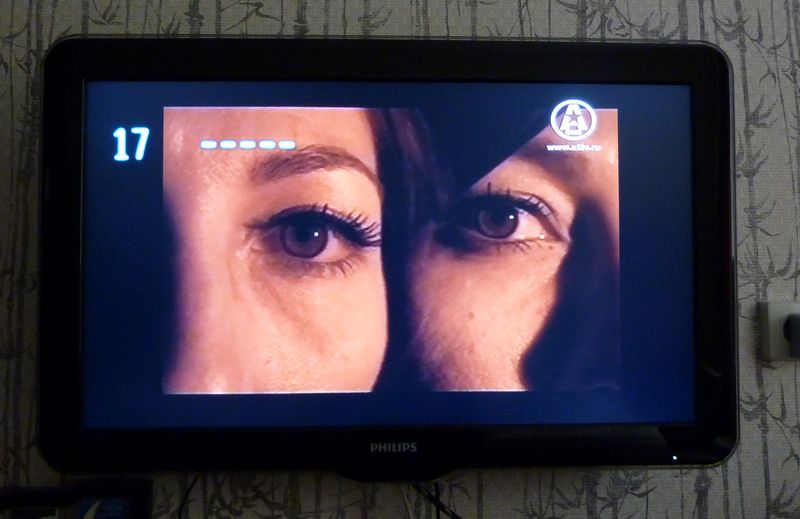

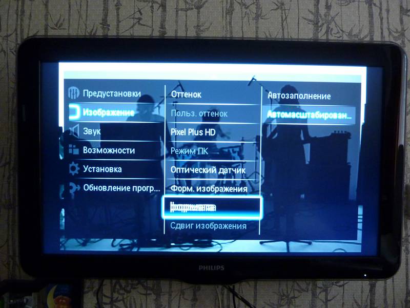

404. denklu, 10.07.2009 13:51
про формат 3:4. на моем 32PFL5604H его нет, но есть автоформат, который работает в 2-х режимах(где меняется и названия не помню), один тупо растягивает на весь экран с потерей пропорций, а вот второй как раз сохраняет пропорции и эфирные каналы идут с боковыми черными линиями, если на этом канале появляются верхние-нижние полосы, то через 1-2 сек изображение расширяется на весь экран, но опять с правильными пропорциями
409. denklu, 10.07.2009 16:49
ivas:
И как настраивается этот режим?
режим 3:4 у меня на 5604: кнопка "домик" меню "конфигурация"-" изображение"-"режим автоформата"-выбираем "автомасшабирование". потом возвращаемся в "форм.изображение" и там "автоформат"
рис 1 фото меню
рис 2 формат 3:4
рис 3 эфирный канал с полосой сверху и снизу сразу после переключения
рис 4 а так он выглядит через 1-5 сек
