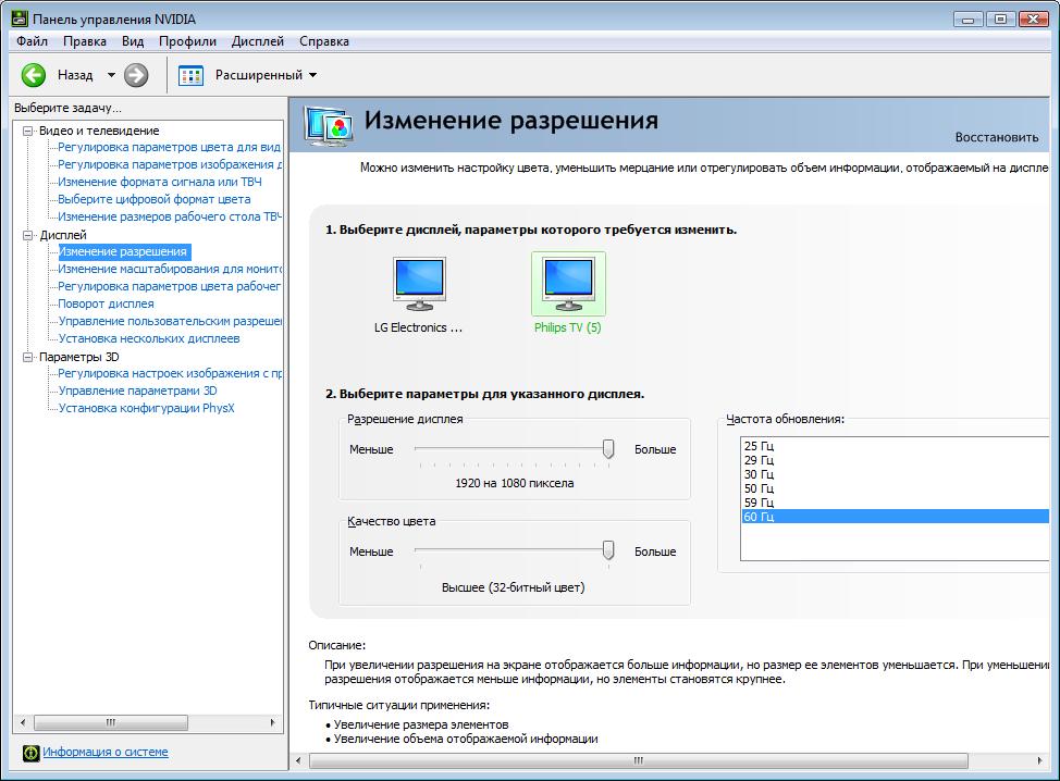

3639. forbier, 24.10.2009 11:05
У меня даже нет такого пункта в меню оО
Screen прилагается
К сообщению приложены файлы: 1.jpg, 974x718, 104Кb
