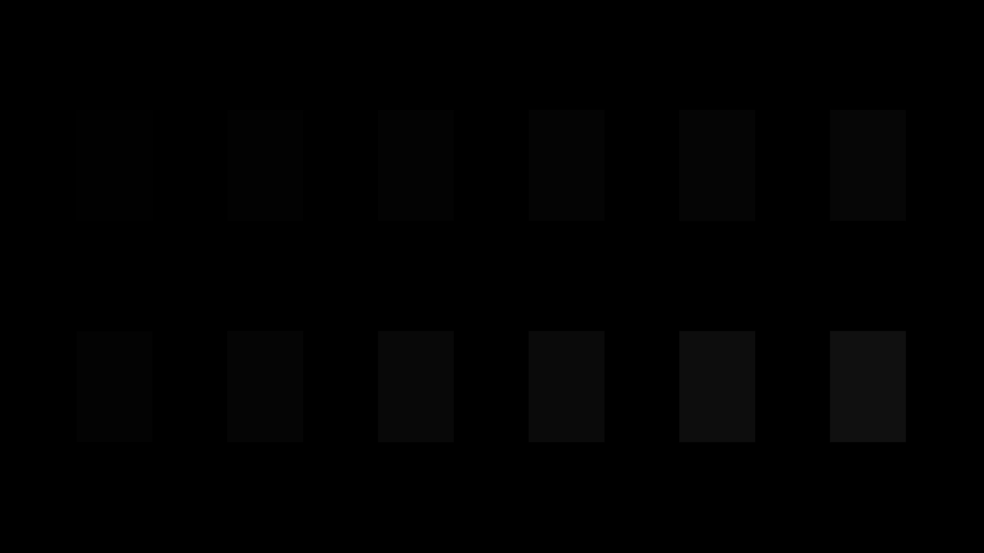

Вопрос к знатокам!
Какое цветовое пространство в модели 37PFL9604H 0-255 или 16-235??
Если ставлю 0-255 - черный конечно хорошо, но пропадают детали в черном и общая картинкк становится явно темнее, если ставлю 16-235 то картинка светлее и деталей в черном в избытке. но разница между скажем черным костюмом и черной полосой обрезки фильма на экране есть...костюм какбы темно-серый а полоска обрезки черная! при 0-255 и полоска и костюм одного цвета, насыщенный черный.

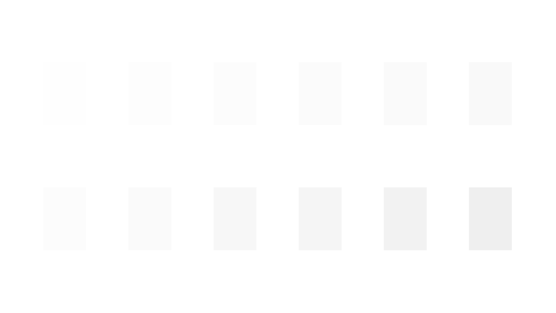

Не знаю как в 9604, но скорее всего он, как и предыдущие филипсы, не понимает 0-255. Если при включении этого режима детали пропадают, однозначно надо ставить на источнике 16-235, иной вариант неприемлем.
Вчера настраивал все доупаду по тестовым таблицам (прикрепил)! так вот в режиме 0-255 таблица яркости вообще выглядит как тупо черный экран а на таблице контрастности видно только правый нижний прямоугольник!
Ставлю режим 16-235 - все супер! Видно все квадраты на обоих таблицах кроме крайних левых квадратов (так надо чтобы было).
Пробовал по совету куратора темы поднимать яркость на режиме 0-255, что приводит к ужасной картинке, пересвеченой, черный становится серым при этом деталей в черном недобавляется . Настроить грамотное отображение тестовых таблиц в режиме 0-255 так и не удалось, перепробовал все что было в меню настроек.
Вернулся на режим 16-235, настроил яркость, контрастность. И вродебы черный уже такой как надо . При полной темноте конечно есть небольшие вопросы к черному, при дневном свете все устраивает полностью.
К сообщению приложены файлы: 1.jpg, 1920x1080, 32Кb, 2.jpg, 1920x1080, 32Кb
