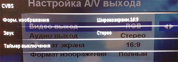

CVBS - это худший из варианитов. Настрой RGB, Подробности в факе
какой формат телевизора указан для выхода на тюнере? Если широкоформатный, попробуй изменить на нормальный.
У меня ресивер Humax. Что-то таких настроек (RGB, формат телевизора) в нём нет.
для теста используй DVD диск
Использовал. Нормально. Но ув. skiv_05 приводил пример, я тоже решил попробовать. И если у него нормально, то у меня нет.
401. ivas, 10.07.2009 12:58
AlexSSS2
почитай фак
Так и делаю
посмотри документацию
Нашел, но... в настройках ресивера RGB (причём так и было), а в "info" - CVBS.
Прилагааю скрин.
Про старые рипы не будем продолжать тему.
К сообщению приложены файлы: 1.jpg, 600x209, 60Кb

423. ivas, 11.07.2009 00:38
По поводу масштабирования: если через ресивер - работает (использует настройки ресивера). Т.е. сигнал преобразует не Philips, а Humax. Спасибо за подсказку ув Celsior
