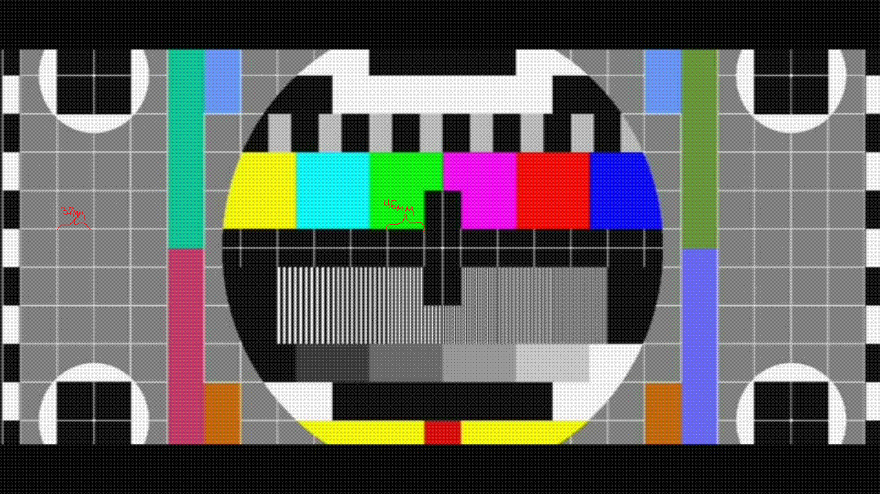

330. lyolic, 05.07.2009 15:22
Celsior
Искажение появляется там, где включить жёлтой кнопкой пульта масштабирование. Что вы имели под "правильным разрешением и Не в масштабе".
На картинкедолжны быть только квадраты, а при маштабировании центральные квараты растянуты по горизонтали, а боковые приплюснуты. На приложенной картинке отмечено ,где боковой квадрат уже чем центральный.
Добавление от 05.07.2009 15:38:
Выложил видео файлы в которых видно как происходит искажение - файл 148CANON.rar. лежит Там же (http://cid-9091c2cab78b32cb.skydrive.live.com/browse.aspx/.Public)
К сообщению приложены файлы: 1.gif, 1279x719, 117Кb
