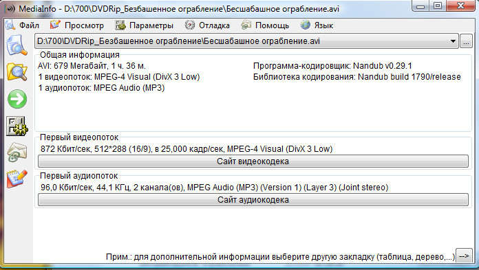

Запустил старую avi-шку, 700-метровую, изображение ни в какие ворота не лезет. ужОс.
У меня 37 PFL7603D не думаю что он лучше 8404, но уменя даже avi-шки показывает нормально. Специально сейчяс попробовал включить 700-метровый фильм (инфо на рис.)
