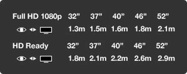

Не оставляет меня желание поменять его на меньший размер... Брал в интернет-магазине (самовывоз). Кто сталкивался с вопросами замены-возврата? Какие могут быть трудности?
Ваш 37PFL8404. И, думаю, переборщил с дагональю... (расстояние 2.5 метра). для такого расстояния еще и маловат!!! При хорошем контенте и 47 не много. Так что "виновата" не диагональ, а то, что подается на ТВ. Не менять!

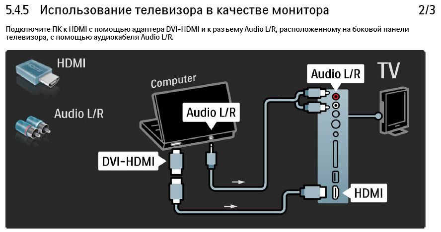

438. sl47, 12.07.2009 00:46
denklu:
звук с компютера идет обычный аналог из гнезда для наушников.
Я в этом и не сомневался.
Внимательно читаем инструкцию к ТВ - "Для подключения ПК к задней панели телевизора
1. Используя кабель HDMI - DVI или адаптер HDMI-DVI (подключенный к кабелю HDMI), подключите разъем HDMI на задней панели телевизора к разъему DVI на ПК.
2. Подключите цифровой аудиокабель ПК к миниразъему AUDIO IN на задней панели телевизора" -см. рис.

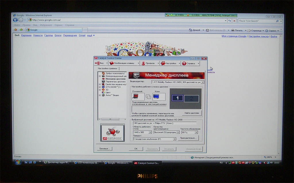

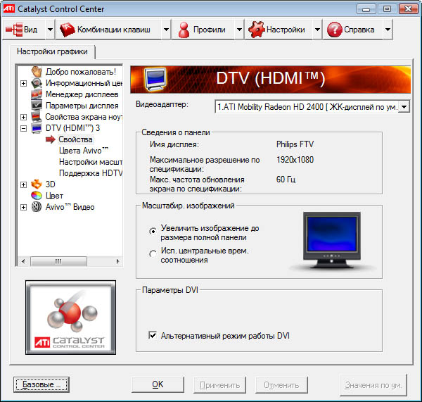

1491. sl47, 28.08.2009 22:48
ernie6370:
...dualview это же Nvidia, а у меня ATI . А что значит границы wallpaper-a. Wallpaper заканчивается и начинаются как раз черные полосы.
В ATI это называется клон (clone). Проверь установку в DTV - "увеличить изображение до размера полной панели" (см. скриншот)
eXodusN:
sl47, скажите пожалуйста модель купленного TV
37PFL5603D/10
К сообщению приложены файлы: 1.jpg, 600x571, 117Кb

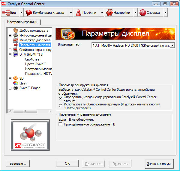

1625. sl47, 31.08.2009 20:43
Santёr:
Подскажите, где в каталисте 9.8 находится overscan? Карточка ATI 2600 Pro.
К сообщению приложены файлы: 1.jpg, 600x571, 110Кb

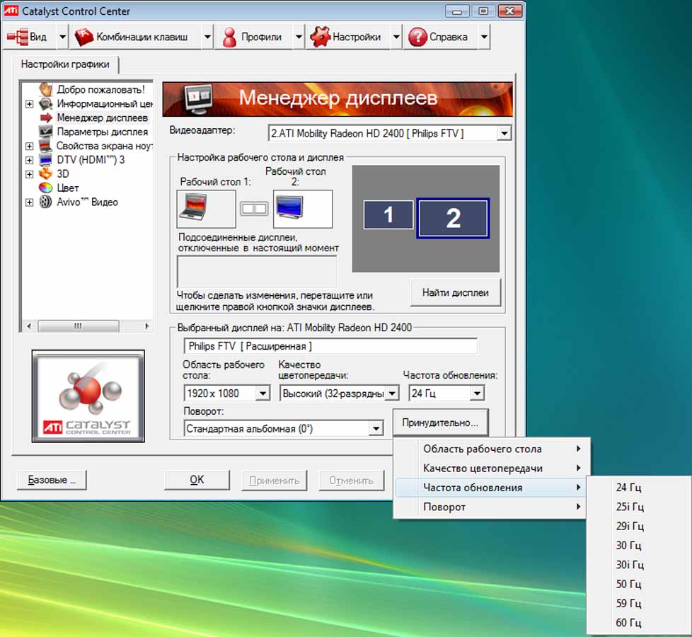

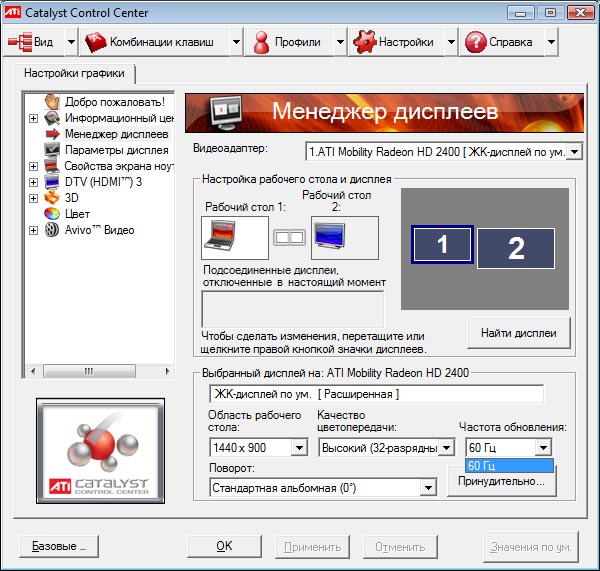

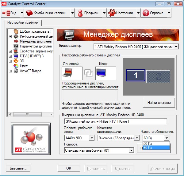

2403. sl47, 26.09.2009 19:36
met44:
Но у меня же по HDMI подключено, а там 60Гц в свойствах видеокарты и всё!
Нет, не всё. "Всё" зависит от настроек CCC: режим КЛОН - ПК + ТВ = 50 и 60, режим РАСШИРЕНИЕ РАБОЧЕГО СТОЛА - ПК = 60, ТВ = 24, 25i, 30, 50. Если на этой же вкладке для ТВ нажать ПРИНУДИТЕЛЬНО -> ЧАСТОТА ОБНОВЛЕНИЯ, то дополнительно можно добавить 29i, 30i, 59, 60. См. рис.
К сообщению приложены файлы: 1.jpg, 600x571, 117Кb, 2.jpg, 600x571, 118Кb, 3.jpg, 600x571, 117Кb, 4.jpg, 978x900, 120Кb

...если вырубаешь телек, то потом его поиском монитора, что чемерез виндовс 7, что через какталист ненайти
ССС должен стоять в автозапуске и включено обнаружение дисплея.

met44:
Повторяю ещё раз - проблема в несовместимости Фили с драйверами ATI.
Возможно, что конкретно у вас есть какие-либо аппаратные проблемы, но это не влечет за собой обобщения, высказанного вами выше, что и вызывает закономерное возмущение. В опровержение этого - приложенное фото.
Обсуждение настроек видеокарт ATI при подключении к ТВ Philips началось не с июля с.г., а гораздо раньше, поэтому я и сослался в т.ч. на части 2 и 3, где этот вопрос поднимался достаточно активно.
У NVidia тоже не все так просто: необходимо найти и правильно подключить провод передачи звука с материнской платы на видеокарту (иногда такая возможность отсутствует), а также подобрать видеодрайвер (их NVidia наплодила великое множество), который обеспечивает передачу звука.
П.С. Мы можем с вами пошагово рассматривать этапы настройки вашей видеокарты с приложением необходимых скриншотов, но думаю, что куратор темы скорее всего пресечет этот процесс - уж сильный офф.
К сообщению приложены файлы: 1.jpg, 1024x639, 105Кb
3889. sl47, 29.10.2009 23:15
met44
Спасибо куратору. Совместными усилиями можно создать маленький ЧАВО по ATI.
Прежде всего сделайте скриншот Звуковых устройств в Панели управления. Посмотрим на него.
Далее речь идет о картах серий от 2ххх и выше. В видеокартах 2ххх-3ххх звук шестиканальный 5.1, в 4ххх - восьмиканальный 7.1. Для инициализации звука видеокарты ATI необходимо установить полную версию ССС - в нем прописан и звук. Только Video Driver недостаточно. Если по какой-либо причине в звуковых устройствах отсутствует Цифровое устройство вывода HDMI, то пробуем установить устройства раздельно, т. е. Video Driver + скачать соответствующий драйвер Realtek (в видеокартах ATI используется звуковое устройство Realtek). Пробуем HDMI_R159.exe, HDMI_R229.exe, другие. Драйвер искачиваем для своей ОС.
П.С. Я перепробовал несколько версий ССС, включая старшую на момент окончания "экспериментов" - 9.6. В итоге остановился на 8.12 (у меня ATI HD2400)
П.П.С. Есть ли у вашего ТВ вход D-Sub? Если да, то как реагирует ТВ на это подключение?
3931. sl47, 30.10.2009 19:42
met44:
Что вы уводите в сторону! Ни слова конкретики. При чём здесь звук?
Вам шашечки или ехать? (с)
Коль вы просите помощи у сообщества и хотите совместно разобраться с проблемой, выполните то, что вам предложили - "Прежде всего сделайте скриншот Звуковых устройств в Панели управления. Посмотрим на него". Это и есть конкретика для вашего случая. Первый шаг.

4057. sl47, 04.11.2009 00:50
dimbat:
ya_win:
и подключил на боковые входы(тюльпаны)на тв
Эти входы только если видеосигнал идет в Video, S-Video. Пробуй задние входы, которые рядом с HDMI. Или пользуй джек-джек, гнездо тоже рядом с HDMI.
В инструкции 37PFL8404 (стр.192) описан вариант совместного использования боковых входов HDMI + RCA Audio - http://www.p4c.philips.com/files/3/37pfl8404h_12/37p…4h_12_dfu_rus.pdf
Вот только опции ТВ откуда брать звук - с этого бокового HDMI или с RCA Audio не описано. Возможно, что при отсутствии звука в HDMI он автоматом его берет с RCA Audio ?
В моделях прошлого года такого варианта подключения нет.
К сообщению приложены файлы: 1.jpg, 888x468, 107Кb
4142. sl47, 06.11.2009 18:37
Woodman55:
По поводу бокового звукового входа.
Подключил ноут сбоку по DVI-HDMI и звук по RCA тоже сбоку. Включил кино. Изображение было, звука нет. Попробовал попереключать входы. На S-video звук был, изображения конечно нет. А вот после переключения обратно на боковой HDMI звук остался и с тех пор при подключении ноута по HDMI звук автоматом снимается с тюльпанов. Телек 42PFL8684H/60
Это очень интересный положительный эксперимент с боковым входом для моделей 2009 года. Если у кого-нибудь такое повторится, то поможет многим в дальнейшем сберечь кучу нервов, т.к. в инструкции нет опции переопределения RCAаудиовхода для бокового HDMI.

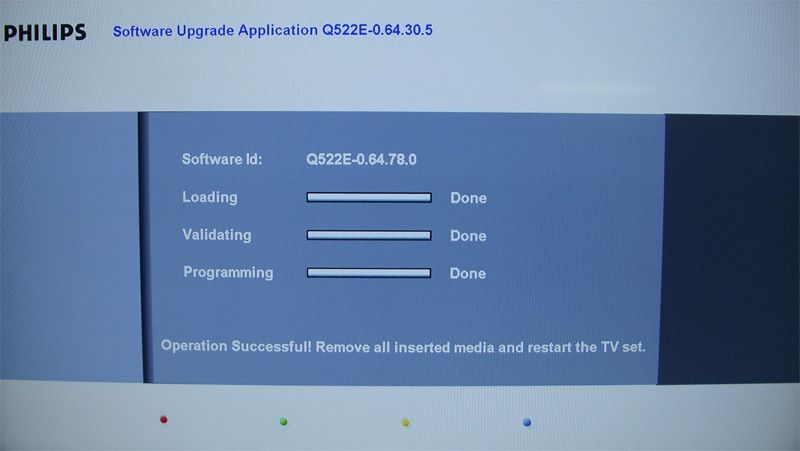

Вы, как я думаю, все делали правильно. Вот фото с экрана моего ТВ по окончанию перепрошивки с предложением извлечь USB устройство и вручную перегрузить ТВ. Работает .
Alexzandr
Прошу прокомментировать, т.к. в данном случае это не совпадает с вашим вариантом.
К сообщению приложены файлы: 1.jpg, 800x451, 104Кb
4269. sl47, 10.11.2009 18:57
Alexzandr:
Я исходил из руководства на 9703 (http://www.p4c.philips.com/files/4/42pfl9703d_10/42pfl9703d_10_dfu_rus.pdf) пунк 5.13 ...
Спасибо за ответ. Теперь буду знать, что у Philips имеются некоторые отличия процедуры обновления ПО, зависящие от модели ТВ.
