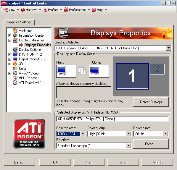

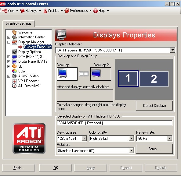

1318. w201, 20.08.2009 09:47
ТВ определяется и винда на ТВ растягивает картинку, но вот ТВ никак не хочет показывать...

1321. w201, 20.08.2009 10:31
Sandro75:
w201
и в режиме клона так же?
Да. изображения на ТВ нет.
Снес все драйвера, отключил ТВ от hdmi, поставил ССС 9.5. Подключил по HDMI ТВ, он сам его нашел как Philips FTV, и установил его в режим клона.
Изображения нет, пишет - нет видеосигнала.

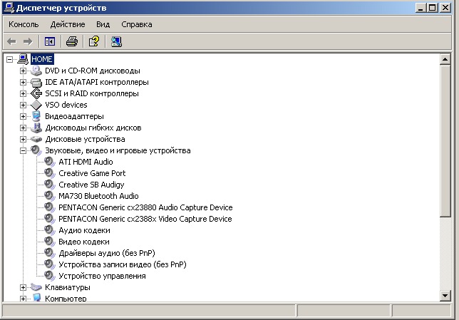

1327. w201, 20.08.2009 15:09
Sandro75:
w201
В видеокарте ATI встроен свой аудиочип.
дрова на него, кстати, нужно ставить отдельно.
В Диспетчере устройств посмотри - есть ли какое-либо неопределившееся устройство ?
Или лучше скрин диспетчера выложи с развернутыми разделами звуковые устройства и неизвестные устройства.
И полностью модель карточки так же напиши. (производитель и тд)
Действительно был такой неопознанный девайс. Поставил заплатку на винду, и звуковые драйвера для HD Audio. Теперь все устройства опознаны. Результат все тот-же, т.е. "Нет видеосигнала"...
Видеокарта GV-R455D3-512I (http://www.gigabyte.com.tw/Products/VGA/Products_Overview.aspx?ProductID=2925)

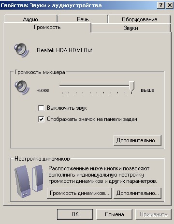

Ну после установки дров ATI Audio звук вообще пропал из audigy. И есть толькона телевизоре, когда он стоит как примари.
Если бы галки не стояли, то звук бы шел в аудиджи и не звучал бы, когда ТВ стоит примари.
WinXP Sp2.
1335. w201, 20.08.2009 16:48
Sandro75:
все верно. ATI audio стало устройством вывода по умолчанию.
Если в панели управления, зайти в аплет звуки и аудиоустройства, то там можно вернуть звук на звуковуху. Выбрав ее устройством по умолчанию.
