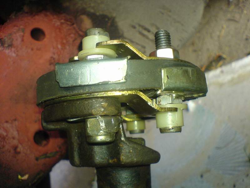

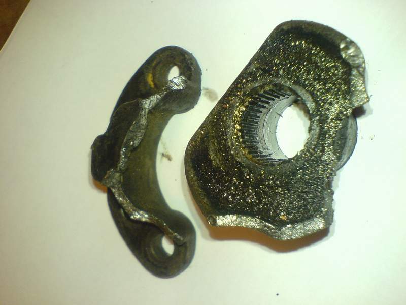

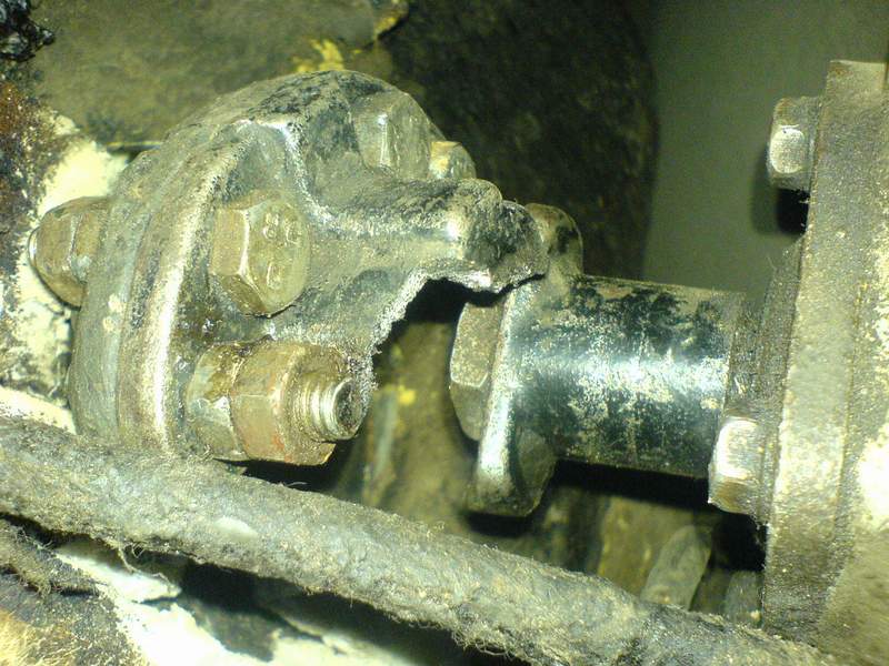

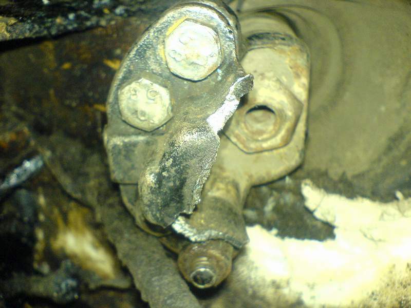

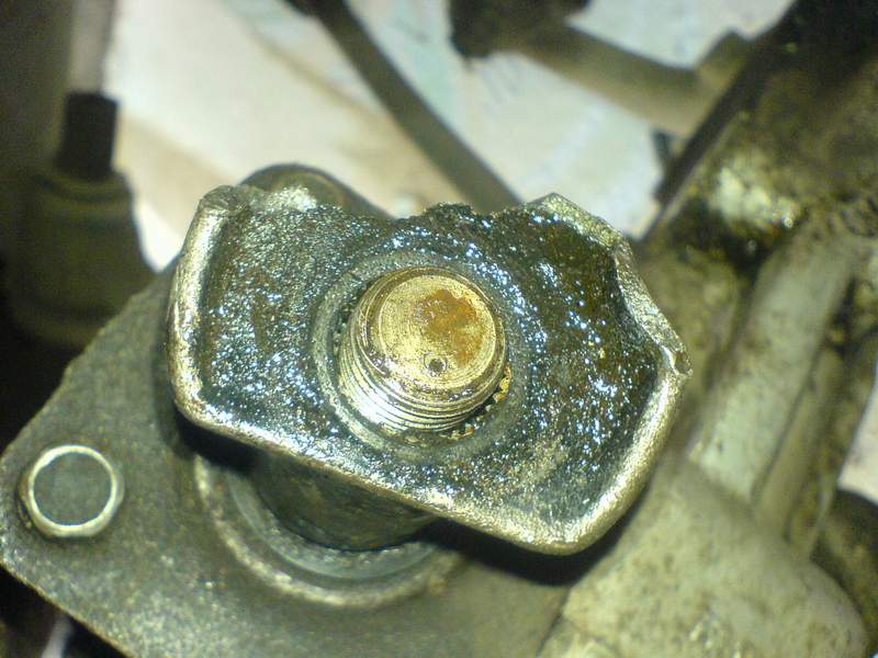

В общем, вчера починил рулевое
Фланец удалось купить только на разборке. В магазинах нет, небыло и не будет!
Прицепил фото. Самое сложное было скрутить гайку со старого фланца. Достать её было достаточно легко накидным на 24, но механизм пружинит и не даёт развить усилие... Пришлось откручивать редуктор (с шарнира снимать не стал, просто отвинтил крепёжные болты). Гайка свернулась без особого гимора, франец сошёл лёгкими постукиваниями молотка. Аналогично легко они снялись с битого редуктора на разборке, так что, видимо, это особенность.
Муфту собирал из трёх разных. Были куплены две резинки отдельно в разных местах (производства ЯРТИ) и одна муфта в сборе, вот такая: http://gaz24.borda.ru/?1-12-0-00000070-000-0-0-1209661801
Подтверждаю, что резинка там г-но полное. Если отдельно купленные резинки хрен согнёшь, эта гнётся одной рукой. Исполнение резины и надписей очень отличается от первых двух, хотя тоже написано, что ЯРТИ.
Но у неё предохранительные пластины сделаны из нормального метьалла (на фото видно, что он раза в два толще металла треугольников). А вот треугольники хреновые - кривые и шпильку нифига не фиксируют.
В итоге треугольники были взяты от старой муфты, пластины от новой и всё это было нахлобучено на самую симпатишную резинку
Сегодня уже ездил - вроде ничё рулится...

кто о чем, а я о рулевой муфте.... порвал еще одну... (моя уже третья, еще от предведущего хозяина одна рваная валялась в запчастях, в реале сколько их порвано могу только догадываться )
еще есть вопрос, кто ставил жигулевский радиатор печки, есть вариант купить Б.У., как оно войдет на 24ку и там еще насколько я понимаю нужны патрубки какие то прямые или что?

А обойму ты меняешь? Я тут пораскинул и понял, что беда рваных муфт вовсе не от муфт. Конструкция обоймы такова, что при вращении рулём нагрузка на муфту передаваться не должна. См. схему: http://www.autosoft.ru/online/acat/?idgroup=94&i…ark=4&atype=0
Предохранительная пластина 2 упирается в шпильку 5. И вся нагрузка идёт через неё. Значит, если муфта рвётся, возможно два варианта:
1. Пластина из фольги, как было у меня.
2. Плохое крепление рулевой колонки. Если руль держится только на муфте, то на неё дейтствуют продольные моменты, а она на них не рассчитана.
Так что кури эту тему. Читал на форумах, что народ самомтоятельно вытачивал пластины из листовой стали. Там, насколько понял, ничего сложного нет. Круглой она может и не быть, достаточно углы стесать, чтобы не задевала. Работы на час с болгаркой.
Плюс изучи мои ссылки. Может ты одну и ту же дерьмовую муфту из жёлто-белой или зелёной кробочки ставишь.
